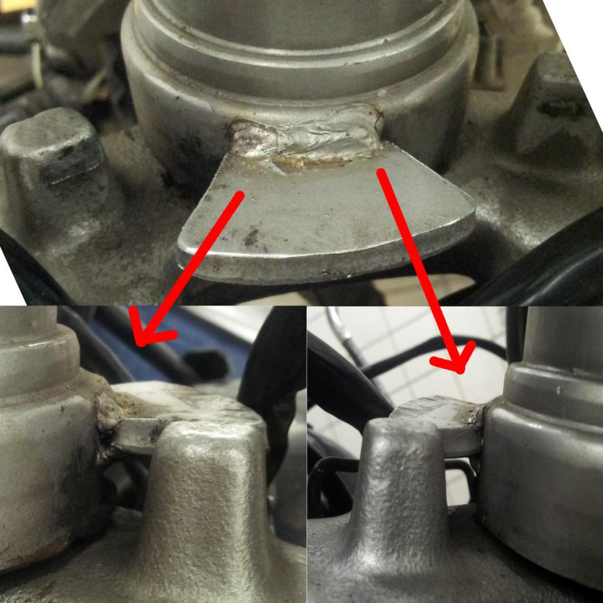

vielen Dank für deine Tipps. Es sind schon neue Gabeln drin. Die sollten ok sein. Heute haben wir kurz die obere Gabelbrücke gelöst (die 22er Schraube oder Mutter) und ein bisschen gedreht, so das nun das Schutzblech gerade ist und festgezogen. Allerdings sind die Abstände der Lenker zum Tank gleich geblieben... Also haben wir uns den Lenkeranschlag nocheinmal genauer angeschaut. Und es sieht so aus als hättest du recht. (Siehe Bild im Anhang)
Ich denke man sieht wie der Lack auf der linken Seite vom Betrachter aus abgeplatzt ist. Drunter sieht man das die Abstände vom Anschlag zum Rahmen unterschiedlich sind. Das könnte es schon sein. Da hat es wohl die Schweißnaht deformiert.
Wie würdet ihr da nun vorgehen? In der Arbeit hab ich einen Schlosser mit Schweißgerät. Der könnte das Teil abflexen und neu anschweißen. Oder doch einfach draufdemmeln bis es wieder passt?

Vom Lösen der Steuerkopfschraube hat doch niemand was gesagt...
Der Lenkanschlag gehört zum Hauptrahmen. Da DARF man nur mit entsprechenden Zertifikaten dran arbeiten. Zudem muss man das auch gut können, damit sich der Lagersitz nicht verzieht.
Such dir jemanden, der sowas kann - gut gemacht merkt das am Ende niemand und keiner fragt, ob der das auch durfte.
Kontrollier trotzdem mal den Lenker. Der ist mit Sicherheit auch krumm.
Und die Gabel ruhig mal nach der Anleitung oben entspannen.
