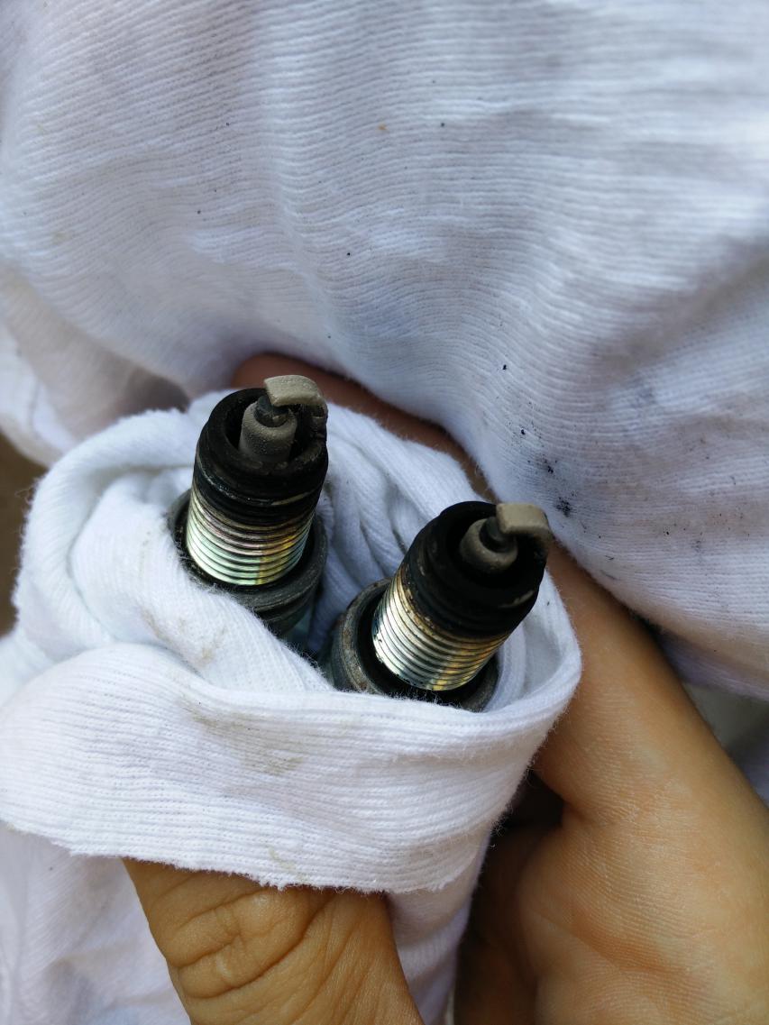

Im Anhang noch ein Bild von den Zündkerzen.

Alt 14.08.2015, 08:49:03   #7
JudgeS
Registriert seit: 13.08.2015
Ort: Nürnberg
Beiträge: 11
Kilometer: 52719
Moin
Choke fettet das gemisch an, also läuft dein Motor zurzeit zu mager, das könnte Dreck im Vergaser sein.
