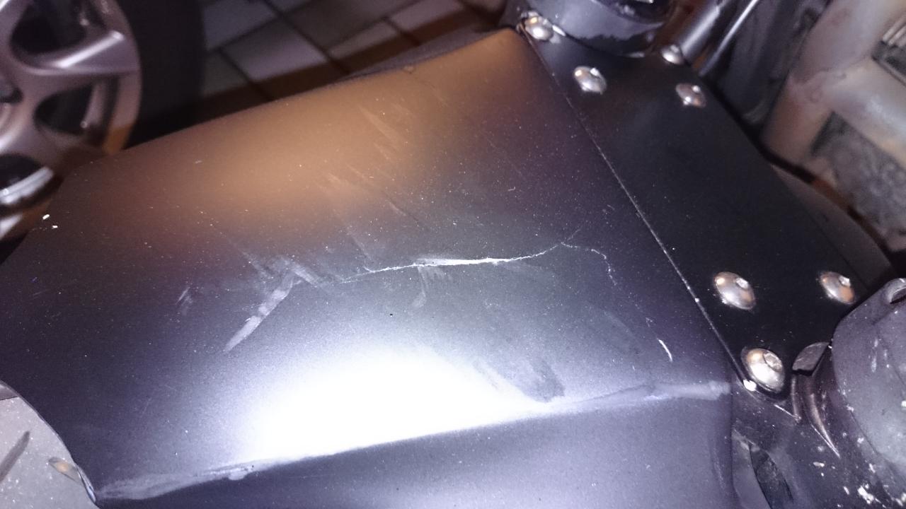

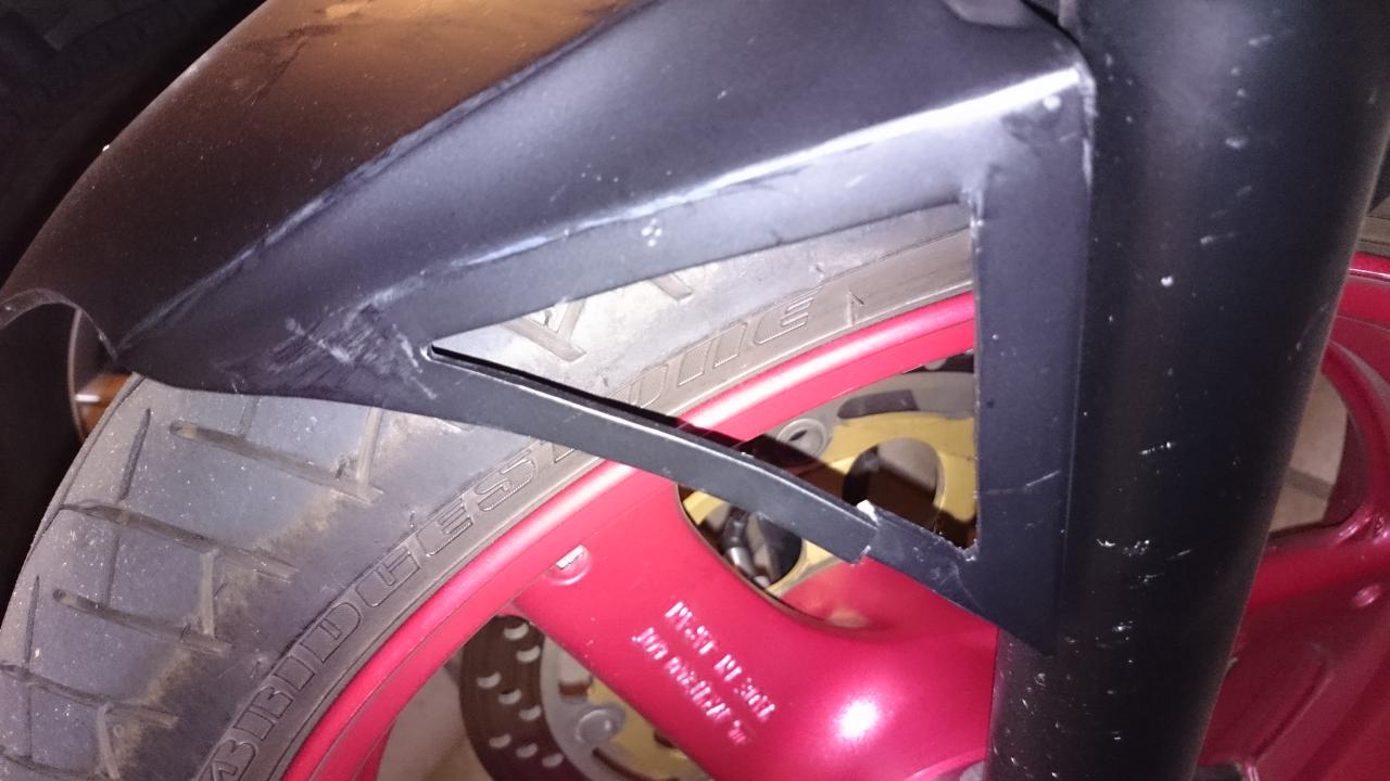

Hallöchen!
Yay mein erster Beitrag hier und gleich frag ich schon nach Hilfe...
Bin vor einigen Wochen mit meiner Suzi in einem Brückengeländer eingeschlagen,zum Glück ist net viel passiert. Groß kaputt war nix,außer die Spiegel. Was aber echt ärgerlich ist, wär einmal der gebrochene Fender und die gerissene Verkleidung. Die Kratzer sind weniger schlimm als sie auf dem Foto mit Blitz hier aussehen,lassen sich rausschleifen.
So jetzt die Preisfrage:
Gibts ne effektive Möglichkeit die Schäden selbst zu beheben ohne die Teile zu ersetzen?
Verkleben, spachteln, neu lackieren? Mit Thermoplast den Riss von hinten ausfüllen? Den Fender irgendwie "schienen"?
Bin etwas ratlos...

Musst den Kunststoff verschweissen. Risse bekommst du ganz gut mit dem Lötkolben wieder geschlossen.
https://www.youtube.com/watch?v=pRlo..._9YXfC&index=2
Die übrigen Löcher mit Spachtel schliessen und verschleifen.

Haben bei uns im Freundeskreis meinen Lieblingskleber, damit flickt man alles !!!
Epoxid hart super Zeug ich benutze immer die 5 min version.
mit glasfasermatten stabiler als das original ^^
Von Außen musst du es halt noch schön machen ^^

Vielen Dank für die Ideen!
Neue Teile kommen definitiv nicht in Frage, lohnt sich einfach nicht. Schon garnicht beim Fender, das war nämlich richtig viel Arbeit.
Denke ich werde den Riss verschweißen und je nachdem wie das Ergebnis aussieht noch verspachteln. Neu lackieren muss ich das Teil ja sowieso.
Was mir jetzt noch fehlt ist eine Lösung für ganz gebrochene Teil...

Ich habe meine Verkleidungen mit ABS-Stangen repariert, hat recht gut funktioniert. Muss aber anschließend wieder "schön" gemacht werden.

Ich würde die Verkleidung auch reparieren, wenn möglich, schon alleine um das zu testen. Neukaufen kann man immer. Auch sind hier in Forum oft gebrauchte Teile zu bekommen. Da ich eh keine org. Farbe mehr auf den Verkleidungen habe, muss ich ja eh neu lackieren.
Als Kleber würde ich ebenfalls den Exi nehmen, da scheint mir das Resultat am sichersten. Auch sollte man von der nicht-sichtbaren Seite mit Glasfasermatten unterbauen, nur zur Sicherheit. Meines Wissens nach machen die Profis es nicht anders.
