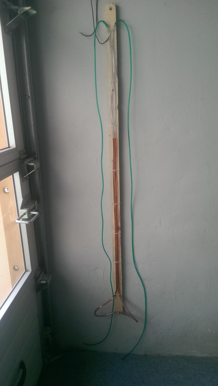

So, habe mir gerade was zusammengebastelt. Werde morgen mal testen und wenn alles funzt erweitere ich den Tester evtl. noch für 4 Zyl.

Alt 20.09.2015, 13:13:52   #14
GS_Hanau
Benutzerbild von GS_Hanau
Registriert seit: 01.08.2015
Beiträge: 229
Kilometer: 38500
Jetzt muß ich ich mal doof fragen, da ich des noch nie gemacht hab, stellt man wärenddessen die Synchro ein, also wärend der Mortor läuft, oder muß man abschalten? man hat ja die Waage nicht immer im Blick,

Im Lauf, anders geht es nicht
KLICK MICH; GS Forum
edit: Runterscrollen bis zum Beitrag von unserem Berndy

Ah, ja verstehe. Also arbeiten die Vergaser gegeneinander, damit man sieht, welcher schwächer zieht? Kann das mal jemand auf Youtube stellen, das würd mich Interessieren.

Aus Erfahrung kann ich sagen ein Verbindungsstück zwischen den beiden Schlauch Seiten macht sehr viel sinn.
mit einer, zwei (oder auch mehr) Schlauchklemmen beide enden gleichmäßig zuzudrücken hat mir viel schweiß gekostet
und das Endprodukt war lang nicht so sauber wie ich mir das gewünscht hätte.
Wenn man allerdings ein Verbindungsstück hat kann man das sauber mit einer Klemme regulieren
und bekommt so sicher unverfälschte Werte und kann sich die Dämpfung genau einstellen wies passt und nachregulieren.
Die zwei T-stücke wäre mir das wert.
Vorher hab ich mir auch gedacht es würde ohne super funktionieren.
Alt 21.09.2015, 17:25:57   #19
Thom
Verstehe ich nicht. Wenn du die Enden (am Vergaser?) mit einem Schlauchstück verbindest, hast du einen Kurzschluss und stellst mit der Klemme nur die Größe des Kurzschlusses ein.
Alt 21.09.2015, 19:10:49   #20
Smolle
Benutzerbild von Smolle
Registriert seit: 15.03.2012
Ort: Graz
Beiträge: 562
Genau, über den "Kurzschluss" als Druckausgleich stellst du die Dämpfung ein.
Das sollte nicht am Vergaser sein sondern am oberen Ende des Brettes, damit man die Verbindung mit einer Klemme regulieren kann.
Ist das Verbindungsstück durchgängig bleibt das Benzin unterhalb unbeeindruckt von jeglicher Druckdifferenz.
Ist das Verbindungsstück ganz zugeklemmt bekommt das Benzin die volle Differenz zu spüren.
Dazwischen regelt man halt.
Also vermutlich hast du recht man stell die "größe des Kurzschlusses" ein.
Wenn sich mit 20% Durchlass die eine Seite hebt ->synchronisationsschraube, auf 15% durchlass eine seite ->SySr, weiter auf 12% und so weiter.
