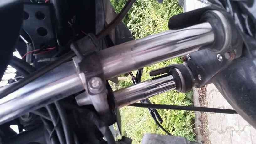

Zum Unfallhergang lässt sich sagen, dass wir beide uns uneinig darüber waren ob wir die Auffahrt auf die Hauptstraße noch schaffen. Während ich mir sicher war das ohne Probleme noch zu schaffen und kurz den Verkehr beobachtete bremste mein Vordermann.
Ende vom Lied war dann, dass ich trotz Vollbremsung mit noch ca. 10-15 km/h mittig hinten rein fuhr.
Das Motorrad konnte ich glücklicherweise noch halten (reicht ja wenn es von vorne malträtiert wird, da muss es ja nicht auch noch auf die Verkleidung fallen ^^)
Mir ist zum Glück bis auf ein angehauenes Knie nichts passiert.
Die Felge schaue ich mir nochmal genauer an, im Zweifelsfall habe ich noch eine hier.
Lenker ist ein Superbike-Lenker, der sich zum Glück auch nicht verbogen hat.
In Bezug auf den Rahmen glaube (hoffe) ich doch, dass er dem standgehalten hat.
Bilder von der Gabel habe ich mal angefügt. Vor allem am Abstand Verkleidung-Reifen kann man es ganz gut erkennen.
Kannst du mir vielleicht auch noch in der Tauchrohr-Frage weiterhelfen?
Danke schonmal für deine Antwort

leider kenne ich mich mit der F nicht sonderlich aus. aber eig. würde ich davon ausgehen, dass es keine großen Veränderungen zwischen der F und der E gibt...(reine Vermutung ohne jede Basis) kannst ja einfach mal bei Suzuki anfragen ob die Teile identisch sind. Oder du guckst mal auf diversen Ersatzteile-Seiten im Netzt ob die Bestellnummern gleich sind.

Teilenummern kannst du ganz gut bei Alpha Sports rausfinden bzw. vergleichen.
Ansonsten würde ich vll noch nachschauen, ob der Lenkanschlag nichts abbekommen hat...
