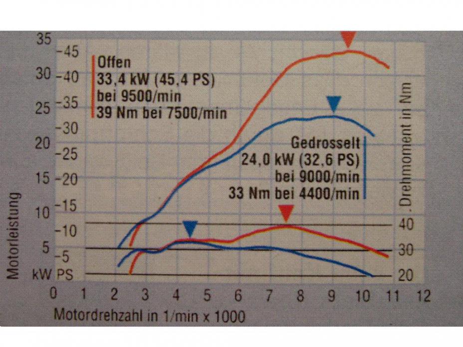

Der GS-Motor beschleunigt erst ab 4000 U/min vernünftig, untertouriges Fahren mag kein Motor. Der GS-Motor ist für Drehzahlen bis 10000 U/min ausgelegt, nicht wie ein Pkw-Motor, der Drehzahlen von 5000-6000 U/min macht. Der Leistungs- und Drehmomentverlauf ist ganz anders.

Unterhalb von 5000 Umdrehungen ist nun mal nichts los...

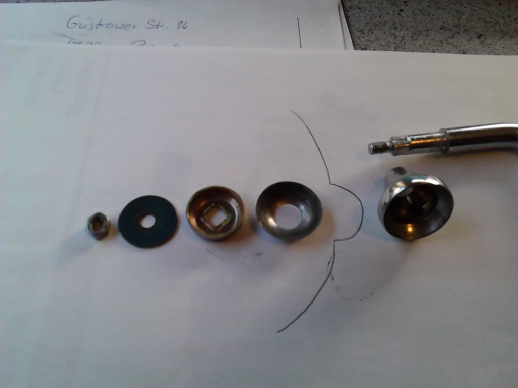

Hatte solche Spiegel auch dran aber konnte nichts mit denen sehen. Darum lag der noch hier zum wegwerfen und hab das Glas rausgeholt. So war dieser Spiegel geklemmt/ aufgebaut.
Auf dem Gehäuse steht: TANAKA Made in Japan, e6, 8201
