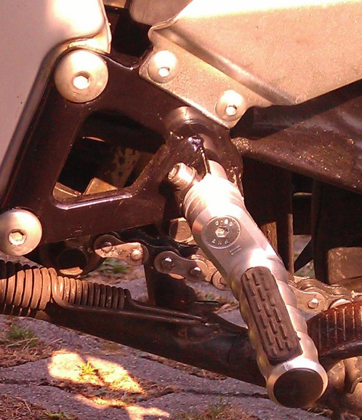

Alt 18.05.2016, 21:55:17   #14
und so dann ferdsch
Hits:	450
Größe:	95,8 KB

Alt 19.05.2016, 14:16:50   #16
Aber bitte beachten, dass du ev. Ganghebel und Fußbremshebel anpassen musst! Die Rasten stehen dann weiter draußen.
Ich habe meinen Bremshebel nach außen versetzt und den Ganghebel im Winkel angepasst.
