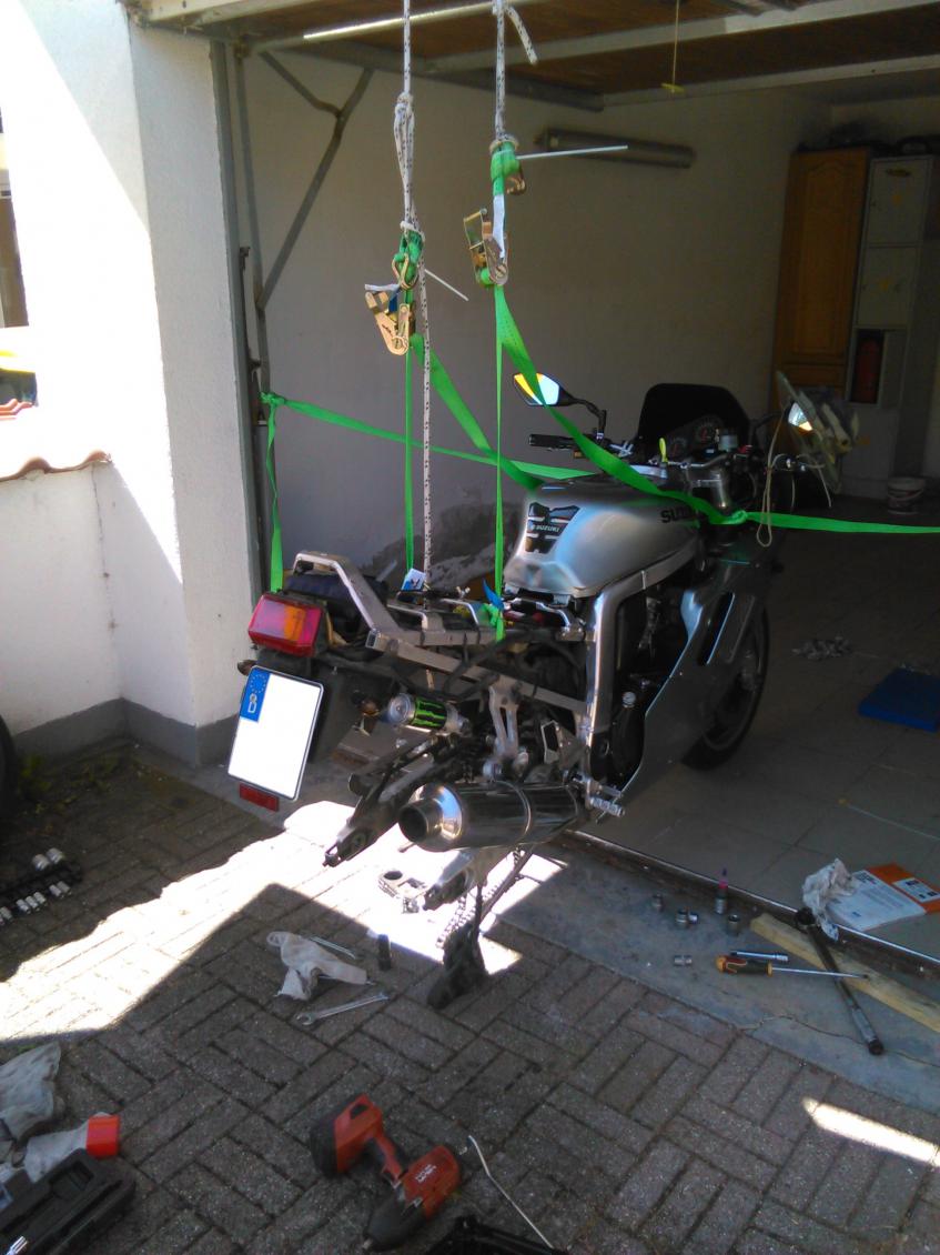

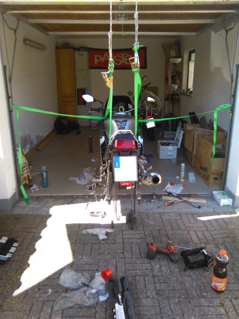

Standard Schwingenausbau ohne Hauptständer
ich wollte mal euren Rat erfragen, wie es am einfachsten ist ohne aufwändiges Werkzeug (Seilwinde/Kran/etc.) an einem Motorrad ohne Hauptständer das Hinterrad zu entlasten um die Schwinge auszubauen. Ich hab da diverse Ideen für Konstruktionen aber denk mir bei jeder einzelnen: "Das muss doch leichter gehen"
Habt ihr da Erfahrungen die ihr mit mir teilen könnt?

Alt 10.08.2016, 10:32:38   #9
so wie ich das bis jetzt verstehe ist die goldene Lösung (ohne irgendein teures Equipment zu kaufen) tatsächlich aufhängen oder?
Dann werd ich wohl doch mal den Nachbarn fragen, ob ich seinen Nussbaum für nen Nachmittag missbrauchen darf

Alt 10.08.2016, 12:02:01   #12
Ach so ne alte Kiste...dreh den Kübel doch einfach um :P
Bei den neueren muss man schon eher aufpassen den Magnesium-Heckrahmen nicht zu beschädigen...
Nimm 2 Sägeböcke oder sowas (2x Billy tuts auch), heb die Maschine hinten an und schieb dann ein Brett/Eisenstange zwischen Rad und Heckrahmen, das auf den Böcken liegt.. Dann pendelt die Fuhre wenigstens nicht so wie aufgehängt.

Also das Problem wurde jetzt folgendermaßen gelöst... Ich hab das Motorrad an der Pfette der Garage aufgehängt. Das ging erstaunlich gut!
An dieser Stelle ein großes Danke an Rolli, der mir beim wiedereinbauen der Schwinge tatkräftig gehofen hat.
Siehe Bilder:
Hits:	1764
Größe:	105,5 KB
ID:	25350   Klicke auf die Grafik für eine größere Ansicht
Hits:	1095
Größe:	108,7 KB
