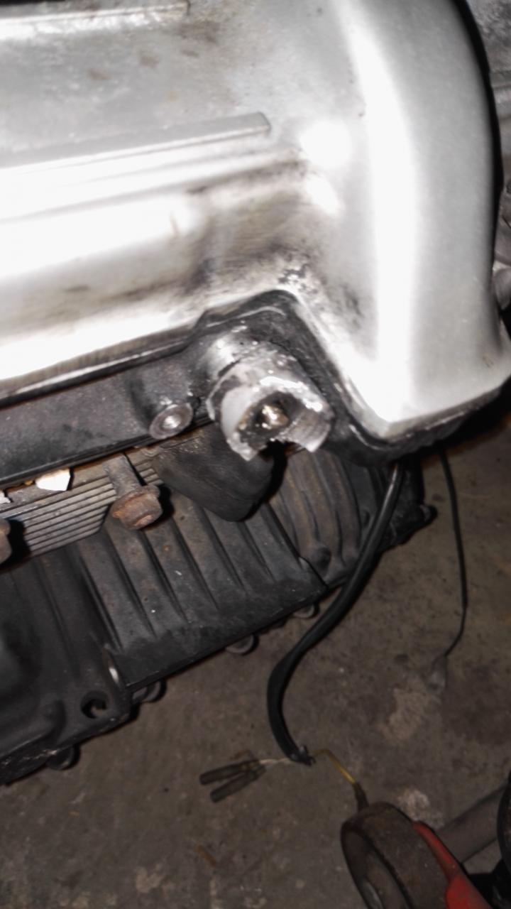

ford_racing
Registriert seit: 05.08.2013
Ort: Diefflen
Beiträge: 3
bekomme das Teil mit der zange nicht weiter raus
habe angst dass es abbricht

Alt 27.10.2016, 18:38:54   #7
Mit nem Gummihammer leicht auf das abgebrochene Gehäuse klopfen und schon geht's raus.
