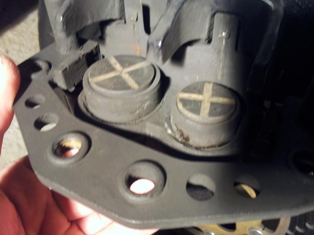

Guten Abend zusammen,
Ich wollte heute mal eben die Bremsbeläge meiner alten Lady vorne wechseln, als mir die Dichtungen der Bremskolben aufgefallen sind. Beide Dichtungen "wölben" sich auf einer Seite leicht nach außen (siehe Fotos im Anhang, jeweils auf der linken Seite der Kolben).
Sind diese Dichtungen bedenklich?
Oder sind mehrere Dichtungen verbaut sodass man die äußeren ohne Ablassen der Bremsflüsigkeit wechseln kann? Oder doch Werkstattbesuch? :/
Vielen Dank schonmal

Um die äußeren Staubdichtungen zu wechseln, mußt du die Bremskolben rausnehmen, und dann ist die Bremsflüssigkeit raus.
Du solltest aber sowieso die dreckigen Kolben nicht wieder ganz reindrücken, das tut vermutlich der dahinterliegenden Dichtung nicht gut.

Ich würde den Bremssattel nehmen und ihn überholen.
Also Bremse öffnen, Dichtungen überholen, Führungen reinigen etc.
Ich glaub da gibt es hier auch ein Tutorial drüber.
Müsstest mal suchen.
lg
p.s. Dafür braucht man nicht dringend ein Werkstattbesuch. Wenn du da Hilfe benötigst frag mal nach Schraubern in deiner Ecke oder schick den Sattel jemand der das schon gemacht hat und der dir dabei zu Hand gehen kann.

Überholung ist hier dringend geboten! So, wie das aussieht, ist da lange nichts gemacht worden. Die Staubdichtungen müssen jedenfalls neu (die inneren Dichtungen ev. auch), und die Kolben sollten vor Einbau dann etwa so wie auf dem Bild aussehen

Also erstmal vielen Dank für die schnellen Antworten.
Ich werde den Bremssattel wohl überholen lassen und im gleichen Zug wohl noch Bremsflüssigkeiten wechseln lassen.
Prinzipiell traue ich mir das zwar zu, da ich aber außer Belägen wechseln am Bremssystem noch nix gemacht hab ists wohl sicherer das machen zu lassen.
