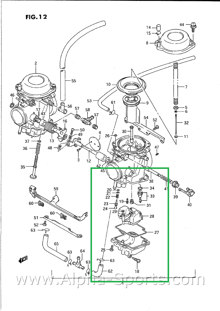

Du hast unten an den Vergasern eine Imbusschraube und darunter so einen kleinen "Zipfel"... Wenn du die Imbusschraube aufmachst dann läuft die Suppe unten aus dem "Zipfel" raus...
Eig. lässt man die Vergaser leer laufen bevor man das Motorrad über längere Zeit stehen lässt.
So verhinderst du, dass der Sprit "gerinnt" und dir den Vergaser verstopft.
Den Sprit den du ausm Vergaser raus lässt kannst du (sofern nicht total verdreckt) im Tank deines Autos "entsorgen".

Das mit dem Zipfel was du beschreibst... läuft dann das ganze Benzin aus dem Tank oder nur die Peke aus.. weiß nicht.. Vergaser oder so?
Janina85 ist offline   Mit Zitat antworten
Alt 30.01.2017, 11:47:55   #9
Du hast den Benzinhahn unterm Tank... der hat drei Stellungen:
ON: Nur wenn der Motor Unterdruck erzeugt läuft Sprit vom Tank in die Vergaser
PRI: Es läuft solange sprit vom Tank in den Vergaser bis die Schwimmernadeln zu machen (wenn die defekt sind läuft der Sprit in den Motor und ins Öl(GAANNNZ SCHLECHT deswegen NIE auf PRI stehen lassen))
RES: Wie on nur wird der Sprit an einer tieferen Stelle im Tank entnommen.
Dann hast du noch die Absperrung direkt unterm Tank (dann kommt GARNIX mehr)
Du hast die bereits erwähnten Schwimmernadeln die dafür sorgen das in der Schwimmerkammer immer ein bisschen Sprit ist.
Beim entleeren lässt du nur den Sprit aus den Schwimmerkammern ab.
Sofern dein Benzinhahn funktioniert ist das vll. ein halber Kaffeebecher voll. Den kannst du auch im Motorradtank "entsorgen" wenn der Sprit sauber ist.

Weiter im Text... hab leider kein Foto gefunden daher hier die Explosionszeichung.
Wir reden im folgenden über die untere rechte Ecke vom Bild (Grüner Kasten)
Nr. 18 ist die Ablassschraube,
Nr. 28 ist dein Schwimmer der betätigt Nr. 33 ist (das Nadelventil)
Wenn in der zusammengebauten "Schwimmerkammer" (da drin hängt der Schwimmer) genug Benzin ist dann drückt der Schwimmer das Nadelventil an eine Öffnung und verschließt diese.
Wenn zu wenig Benzin da drin ist dann fällt der Schwimmer, das Nadelventil fällt, gibt die Öffnung frei und es kann Benzin in die Schwimmerkammer laufen.
(auf die Weise ist immer etwas Benzin im Vergaser)
Wenn bei dir da kein Benzin drin ist dann kann entweder der Schwimmer fest hängen oder das Nadelventil ist in der Öffnung die es Verschließen soll kleben geblieben.
Damit das nicht passiert lässt man im Winter das Benzin aus der Schwimmerkammer ab.
Solltest du in deinem Vergaser kein Benzin haben dann kannst du probieren ihn auszubauen und mal diese zwei Schrauben (NR. 25) zu öffnen um den Dreck der da vermutlich drin ist raus zu holen und den Schwimmer wieder gangbar machen / das Nadelventil zu befreien.
Hiermit geb ich den Staffelstab ab... ich hatte mir noch überlegt zu erklären wie der Gasschieber funktioniert etc. bis es im Motor halt knallt aber das ist mir zu viel Aufwand.
Ich nominiere DonArcturus hier weiter zu machen
