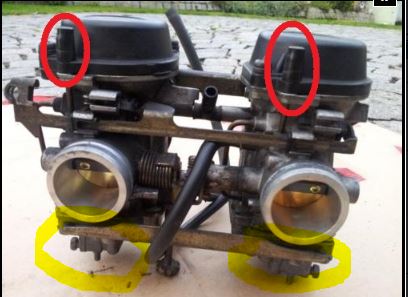

Würde nein sagen, die müsste ja sonst sozusagen gedreht sein und der Aufbau sieht zumindest für mich auf den Bildern so aus, als das das nicht passt.

Nein; die Kammern sind unterschiedlich. Sowohl die linke, als auch die rechte Kammer haben die Ablassschraube jeweils vorn. Sie sind also nicht gegeneinander austauschbar.

Klar kann man die untereinander tauschen!
Allerdings kann man sie dann von außen nicht mehr leeren, weil die Ablassschraube nach innen zeigt.
Hatte schon den einen oder anderen Vergaser auf der Bank, wo die Kammern rechts und links einfach vertauscht waren.

Nee, kommste nichtmehr ran zum Öffnen der Ablassschrauben.
