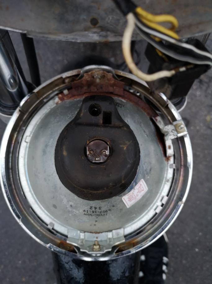

bei meiner GS steht der TÜV an und nach einem Scheinwerfereinbau (alter komplett defekt) tut das Standlicht nicht. Nun ergab sich folgendes Bild:
Fehlt beim neuen Scheinwerfer einfach eine Halterung? Oder wie bekomme ich das Licht dort hinein? Sind auf dieser Halterung dann auch beide Pole?
Falls da was fehlt: Kann es mir wer verkaufen?
Liebe Grüße und Danke,
Nemenos

Der weiße Pröppel neben der Lampenfassung müsste doch das Standlicht sein. Kannst du das nicht raus nehmen und das originale rein stecken?
Leider hält das nicht richtig.
Beim neuen Scheinwerfer sollte es ja zwei "Nasen" an der Halterung geben.
Beim alten wurde die Fassung einfach rein gedrückt.
Zudem würde der zweite Pol fehlen.

Welcher ist der Alte und welcher der Neue?
Wenn der Bosch der Neue ist dann suchste dir das stromführende Kabel und steckst das auf die Standlichtbirne, daneben ist der Anschluss für Masse.

Genauso, wie schon geschrieben. Evtl brauchst du ein Leuchtmittel mit anderer Fassung.
Bosch ist leider der alte

Dann brauchst du nur eine Standlichtfassung und steckst die an die beiden freien Stecker im Lampentopf.

Wenn du nichts findest und es schnell gehen soll würde ich es hiermit probieren.https://www.louis.de/artikel/standli...b2e7ce30763a7f
In der Bucht gibts die noch günstiger, du musst entscheiden was du machen willst.
