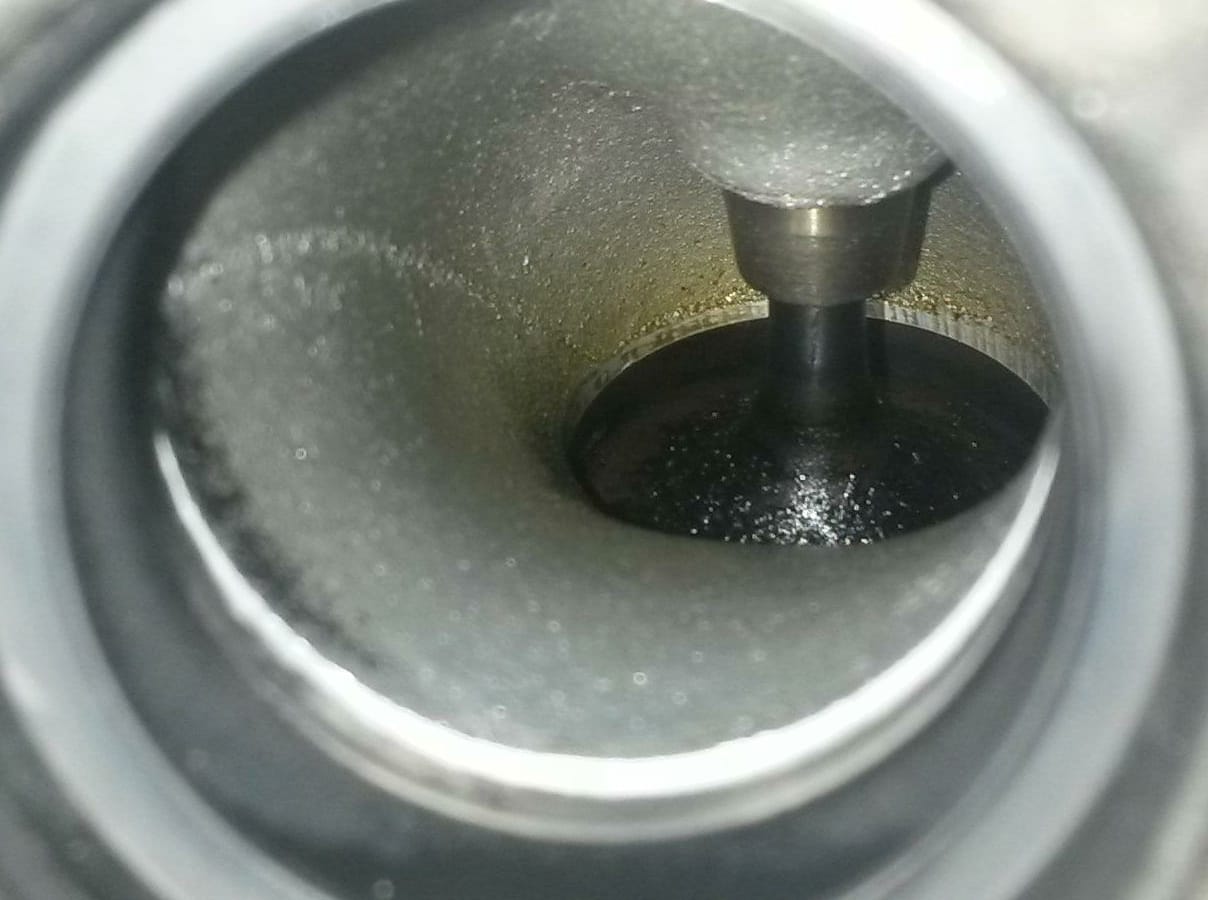

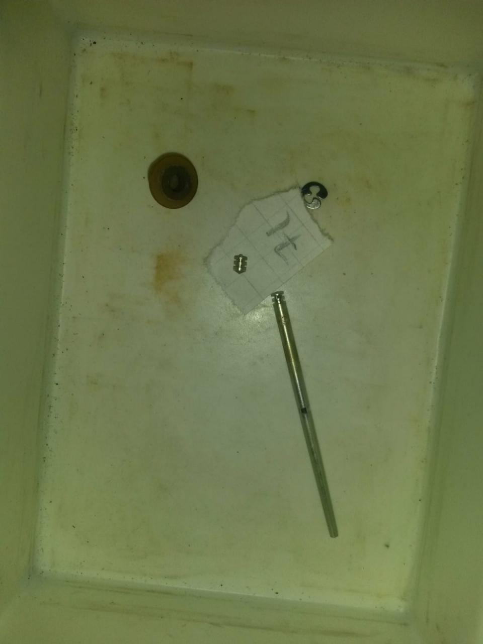

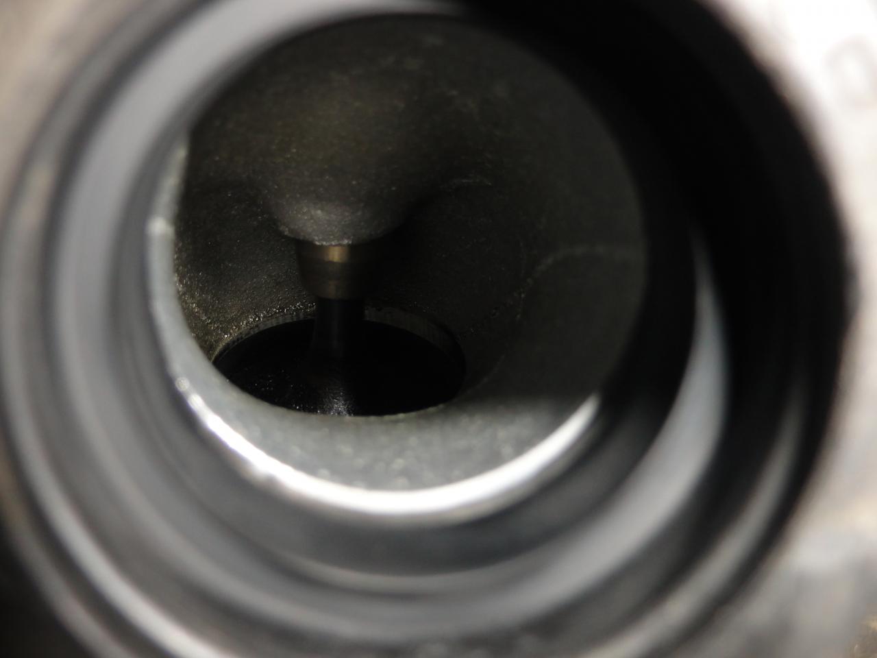

So, ich hab den Vergaser jetzt mal zerlegt und der hat schon gut Ablagerungen drinnen. Die Düsen waren aber alle eigentlich frei.
Nur die Düsennadel, welche am großen, schwarzen Schieber mit der Membran hängt war auf der eigentlich funktionierenden Seite abgebrochen.
Und der Bereich vor dem Brennraum, sowie die Stößel sehen auch verdreckt aus. Oder ist das normal und unbedenklich, dass das so aussieht?
Hits:	1873
Größe:	53,8 KB
ID:	28859   Klicke auf die Grafik für eine größere Ansicht
Hits:	1893
Größe:	74,4 KB
