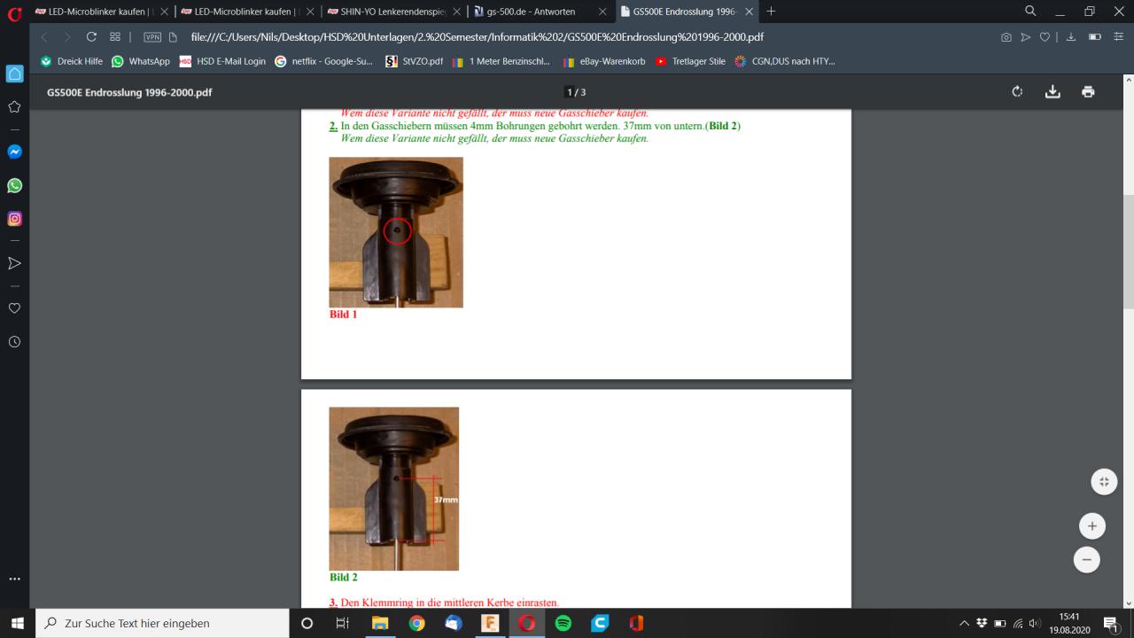

Hey Tubby,
es gibt eine wunderbare pdf hier im Forum, wie man die Maschine entdrosselt/drosselt.
Unsere beiden fallen in die selbe Rubrik (1996-2000), ich habe aktuell Gasschieber verbaut, in denen die Löcher zugeklebt sind, denn für die ungedrosselte Variante müssen diese Löcher zu sein.
Die Löcher selbst sind auf der Halbrunden und der Flachen Seite, die drei Löcher im Boden müssen immer auf sein, durch das mittlere kommt schließlich die Gasernadel.
Alle Details findest du in der pdf, zum einen besser erklärt, zum anderen mit Bildern.
Ich habe die PDF leider nicht anhängen können, da pdfs im Anhang nicht erlaubt sind, anbei ist aber ein Screenshot von der Anleitung, diese Löcher musst du verschließen.
Ich hoffe es hilft dir weiter; Ansonsten kannst du mir eine PN schicken, sodass ich dir die Anleitung anders zukommen lassen kann.
