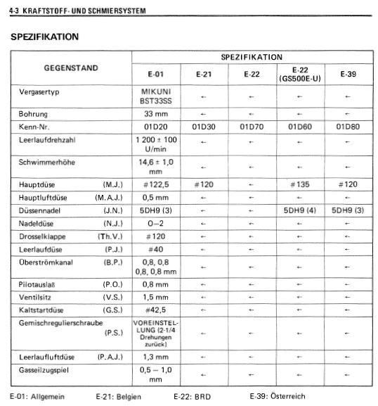

Das ist korrekt
14,6 +/- 1,0 mm
Hits:	863
Größe:	62,1 KB

Ok
Jetzt bin ich verwirrt
War eben bei Suzuki
Deren Datenblatt sagt 13 +-1

Deren Datenblatt ist richtig!
Die 14 +/-1 gelten für die Modelle vor der K0/K1 mit BST33 Vergaser. Deine aber hat bereits einen BSR34.
