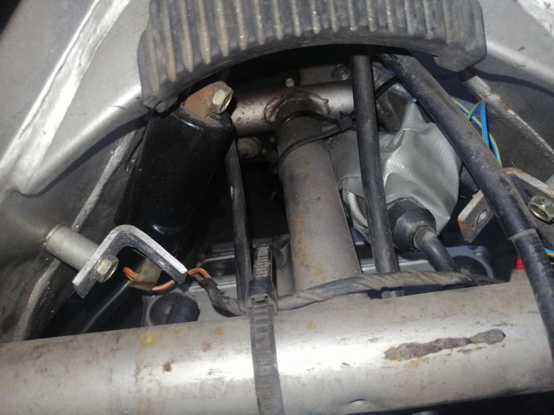

würde gern wissen ob die Zündspule der S51 ähnlich bzw gleich funst wie die der GS. vllt ist das ja auch generell immer das gleiche.
Fals ihr euch denkt wie ich auf so ne Idee komm hier das Bild dazu.
PS: hab sie so gekauft ist nicht mein Werk

Scheint ja zu gehen, es empfiehlt sich vermutlich trotzdem eine originale Zündspule einzubauen. Da ja die Spule auch so schön dilettantisch befestigt ist.

Die Unterschiede werden wohl in der Art der Befestigung liegen.
Ich würde trotzdem eine originale Zündspule einbauen. Einfach weil sie sich richtig befestigen lässt.

ok danke für die zahlreichen antworten werd ich mal schauen das ich das gute stück wechsel bevor Folgeschäden entstehen.
der Zündfunke sah etwas anders aus als bei der originalen.
