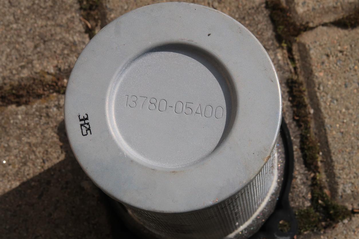

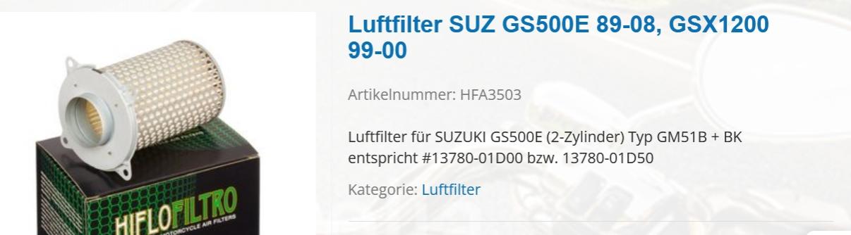

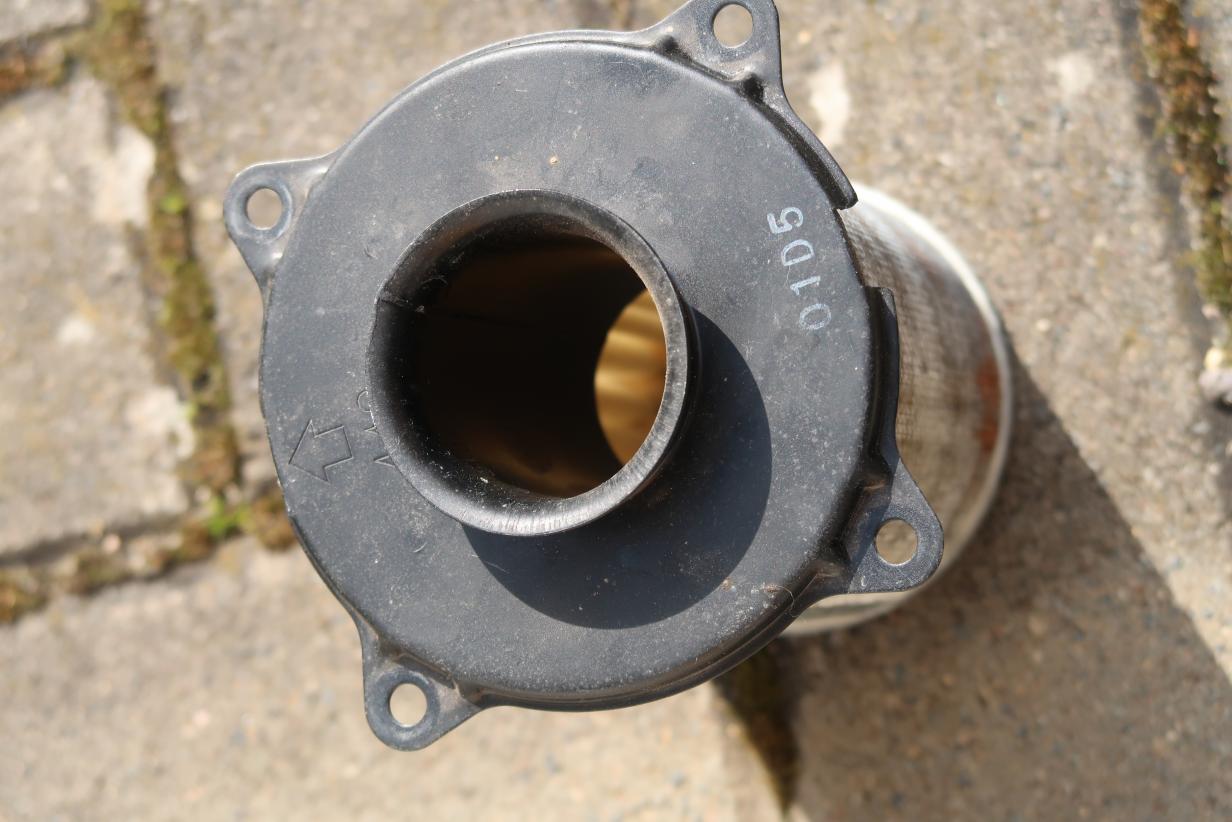

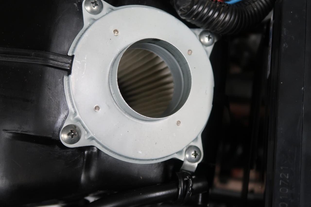

Bei mir war, als ich das Motorrad (BJ 1997, offene Verion ohne Leistungsbeschränkung) übernommen habe, folgender Luftfilter mit Innenrohr eingebaut:
Bodenprägung: 13780-05A00 oben aufgedruckt: 01D5
siehe Bilder 1 und 2; passt einigermaßen zu obiger Aussage, auch wenn ein Nuller oben fehlt;
Aber: Macht es Sinn, dass ein ungedrosselter Motor einen Luftfilter mit Rohr hat, der ja einen geringeren Durchsatz haben dürfte?
Bei WOEMBI habe ich mir einen neuen bestellt, sollte laut Beschreibung der richtige sein, hat aber kein Innenrohr, siehe Bilder 3 und 4.
Ist das jetzt doch der falsche oder hat das keine Auswirkung?
Danke für Nachhilfe...

Alt 06.03.2022, 14:27:48   #2
Beiträge: 8.822
Steht doch eindeutig da: 96 bis 2003 offen 01D50 (mit Innenrohr).
Kann man sich ganz gut merken, dass 00 OHNE Innenrohr ist.
Du hast also den falschen Filter.

Alt 06.03.2022, 15:49:02   #4
Beiträge: 8.822
Viele Shops unterscheiden nicht richtig. So auch Wömbi, sieht man daran, dass da alle Baujahr angegeben sind.

Alt 06.03.2022, 23:22:39   #8
Beiträge: 5.326
Das Innenrohr hat auf den Durchsatz kaum bis keinen Einfluss! Es entscheidet über die Strömungsverhältnisse und Lautstärke im Filter und sorgt damit für eine möglichst laminare Strömung - im Falle von turbulenter Strömung hätte es dann allerdings wieder einen Einfluss (die wird hier aber nicht erreicht) und für ein geringeres Ansauggeräusch bringts m.Ea.n. nicht wirklich was.
Der Durchsatz hängt bei diesen Filtern fast nur vom Filterpapier ab - da liegt auch das "Geheimnis" warum viele Nachrüstfilter nicht funktionieren. Die alphanummerischen Nummern geben im Grunde den Papiercode bzw. Strömungswiderstand, an.
Müsste man probieren, aber diese Filter würden warscheinlich auch nach entfernen des Rohres problemlos laufen.

Alt 07.03.2022, 09:53:26   #10
Beiträge: 5.326
Du musst die nur bewusst sein, das der Filter ohne Innenrohr auch ein anderes Papier hat.
Nochwas: Auch die Lufi-Kasten unterscheiden sich mit den Baujahren. Im Wesentlichen betrifft das die diversen Drainageöffnungen, aber auch geringfügige Abweichungen in der Geometrie. Auch darauf sind die LuFi abgestimmt.
Als Beispiel:
1991: Kasten: 13700-01D01
1997: Kasten: 13700-01D00
2004: Kasten: 13700-01D61 (für Kalif. und andere Staaten 01D90)
Der Lufi dazu korrespondiert jetzt NICHT mit diesen Endnummern - da muss man extra schauen. Im Falle von Drosselungen sind dann wieder andere im Einsatz (muss man bei den jew. Landesunterlagen suchen - welche ich nur teilweise habe) - Suzuki hat's gerne kompliziert....
