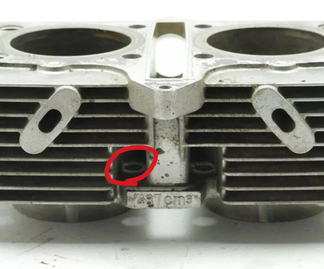

Servus, ich komm gleich zur Sache:
Hab meine GS500E 1999 schon paar Jahre, aber jetzt erst seit kurzem tritt Öl an einer komischen Stelle aus - und zwar beim Krümmer vorne, über der Zylinderfußdichtung in so einer kleinen Höhle drinne, über der Kubikangabe... Ich hab kein Plan wie das sein kann weil es ist nicht bei der Dichtung sondern bei einer geschlossenen Stelle... Muss ich wahrscheinlich die Zylinderbank austauschen?
Das Hinzufügen von einem Link oder Fotos in der Funktion "Dateien anhängen" funktioniert nicht, deswegen zu ich mal hier einen Link zu einem OneDrive Ordner Reinkopieren mit 3 Bildern. Auf dem Bild ist es die linke Seite über der Hubraumgravierung.
https://1drv.ms/i/c/5abeb1313aefefd6...7zBB_iejbLUbWw
Falls der Link nicht funktioniert bitte sagen.

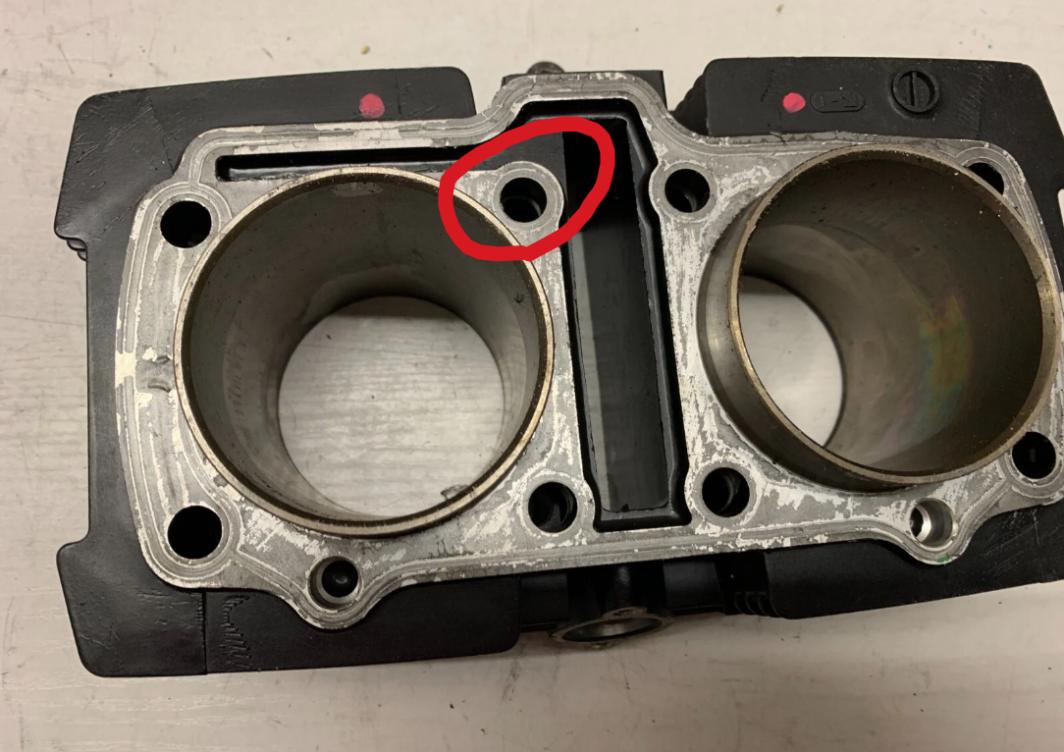

Guck mal unter den Vergasern ob es da nass ist. Das Öl könnte von der Ventilhaubendichtung, dem Verbindungsschlauch der Kurbelgehäuseentlüftung zum LuFi-Kasten oder dem Steuerkettenspanner kommen und durch den dortigen Kühlluftdurchgang zwischen den Zylindern nach vorne laufen.
Hat es überhaupt einen Durchgang zwischen den beiden Zylindern? Ding ist, auf der Rückseite ist alles trocken... Meine Vermutung ist bei erneutem Anschauen von einer separaten Zylinderbank, dass Öl im Bild 1 (Zylinderbank von unten) durch das Loch im Kringel, wird wahrscheinlich ein Stehbolzen durchgehen, da sich irgendwie hocharbeitet und dann zwischen dem Bolzen und Führungskoch Bild 2 zu sehen durchkommt... Würde gehen wenn an erster Stelle die Zylinderfußdichtung Schrott ist... Was meinst du?

Jetzt muss ich ehrlich gestehen, dass ich mir das noch gar nicht so genau angeguckt habe. Ich ging immer davon aus, dass es da einen Durchgang, bzw. zwei, rechts und links vom Steuerkettentunnel, gibt.
Ja, natürlich, wenn da die Fußdichtung um den Stehbolzen undicht ist, könnte sich Öl hochdrücken.

Also, ich hab mich dran gewagt, die Zylinderkopfhaube, den Zylinderkopf und die Zylinderbank abzubauen. Dann hat man auch schon direkt den Fehler gesehen. Um den Kettenschacht herum, haben sich bei den inneren 4 Stehbolzen viele kleine Steinchen/Dreck angesammelt. Und das hat dann den Block so minimal aber trotzdem ausreichend angehoben, sodass sich das Öl durch den Druck da rausgedrückt hat. Da ich mir für Entlüftungsdeckel, Zylinderkopfhaube und Zylinderbank bereits ein Dichtungsset bestellt hatte, konnte ich alle Dichtungen gut tauschen. Mich hat es verwundert, dass die Dichtungen von Kurbelgehäuse auf Zylinderbank und Zylinderbank auf Zylinderkopf bloß zwei dünne, lackierte Metallplatten sind. Nachdem ich alles wieder zusammengebaut hatte, auch die Steuerzeiten mit der Nockenwelle korrekt eingestellt hatte, wollte ich grade die erste von 8 Stehbolzenmuttern anziehen, und ich hab nicht mal fest angezogen, sondern gerade angefangen, da bricht mir der Stehbolzen ab🥲seufz. Also alles wieder auseinandergebaut, den Stehbolzen rausgedreht, von einem Freund eine Gewindestange besorgt, reingedreht, alles wieder zusammengebaut, festgedreht, angemacht und siehe da; Motor läuft rund und Öl ist weg - ist dicht. Ich war von 0700 morgens bis 2000 abends nonstop am Machen. Hat mir nen kleinen Sonnenbrand aber auch eine gute Erfahrung beschert.
