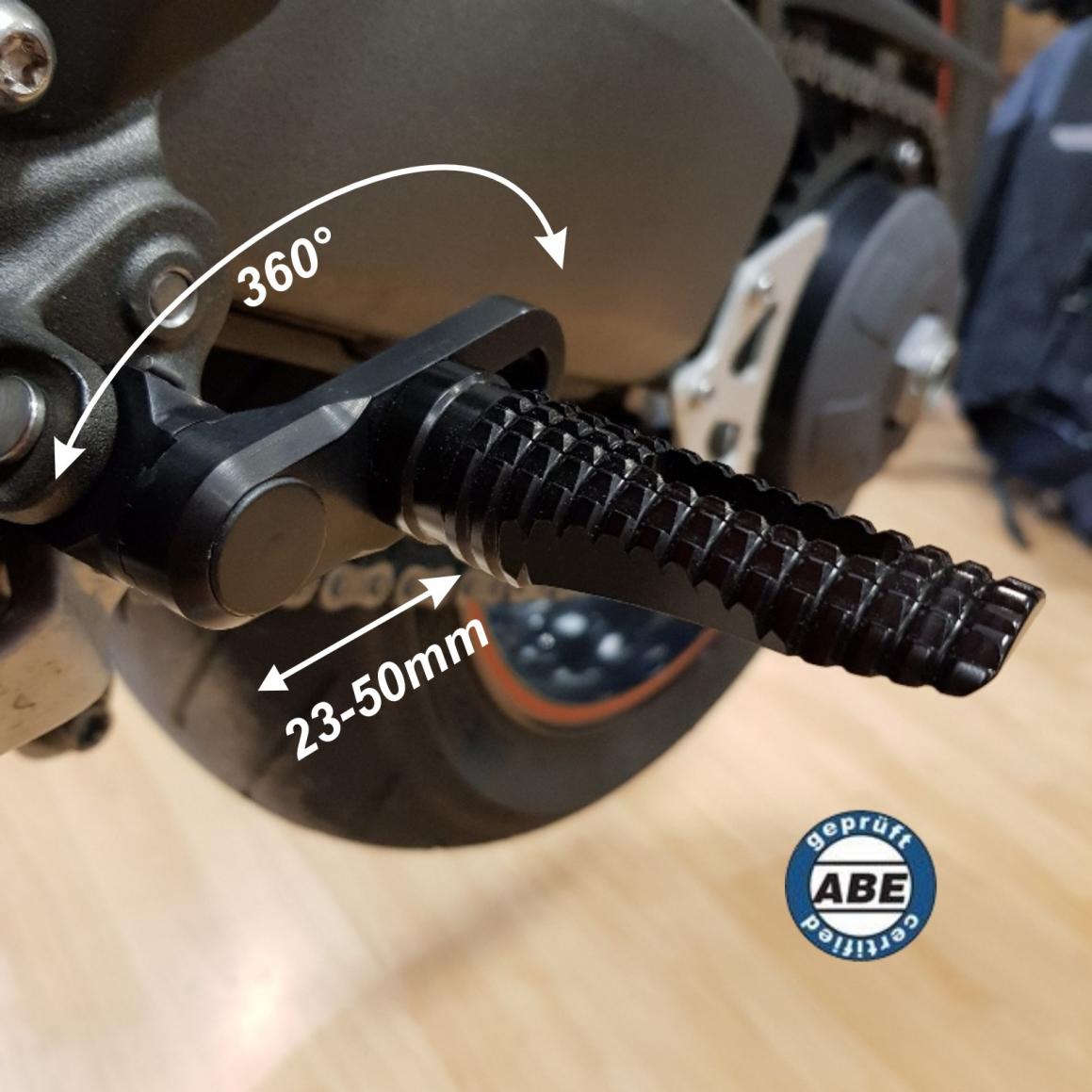

Es gibt nur die Gimbel Rastenanlage passend für die GS! Aber die habe ich nicht gemeint!
Andere kann man montieren mit passenden Adaptern, jedoch müssen diese Anlagen vom TÜV eingetragen werden.
Sondern die vorderen Rasten durch verstellbare tauschen. Siehe Bilder.
Der Schalthebel kann auf der Schaltwelle in verschiedene Positionen gebracht werden.

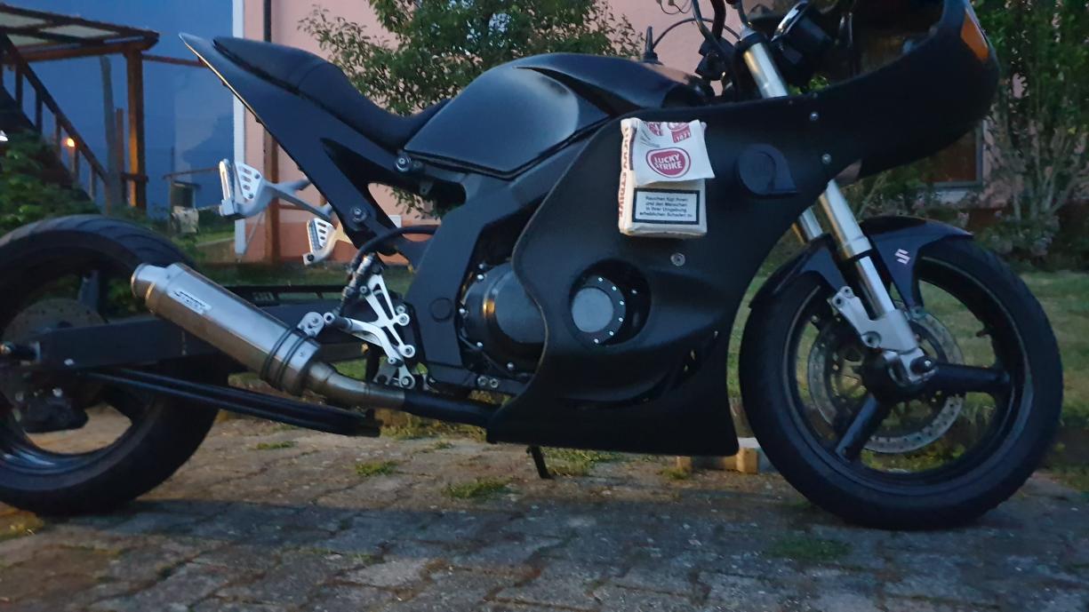

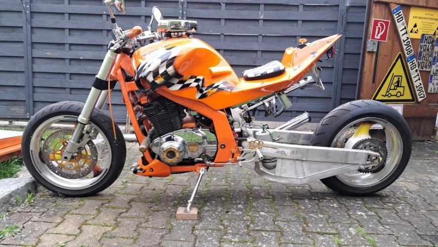

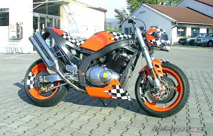

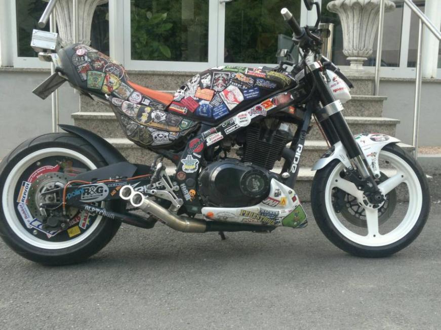

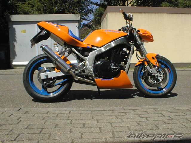

Na klar gehen auch andere Rastenanlagen, siehe Bilder

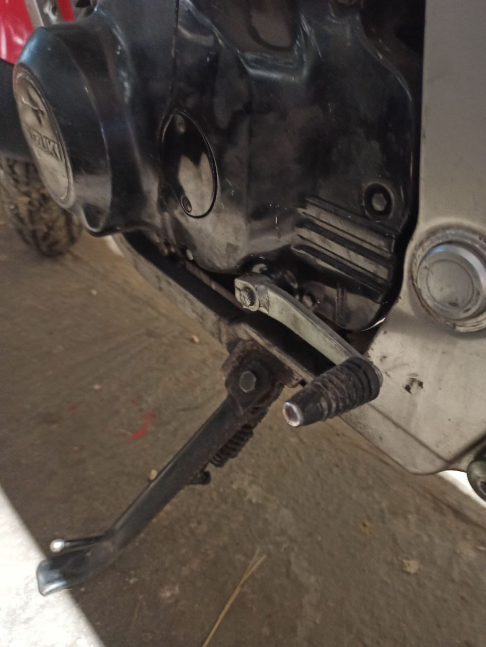

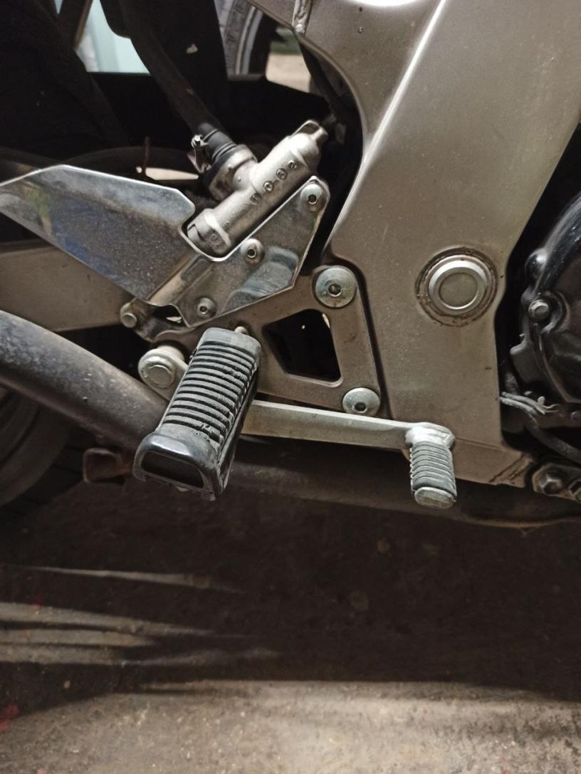

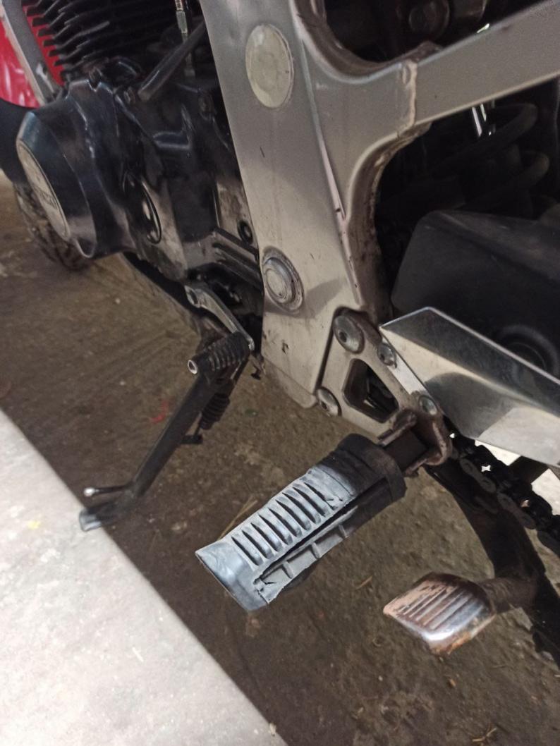

Anbei mal Bilder von der Schaltung, ich kann halt nicht sagen wie sie Original stehen sollte und was noch geht. Mit ner Varioraste und dem verstellen vom Hebel sollte es hoffentlich gehen.
Spaß daran verlieren werde ich deswegen nicht, ich bin es gewohnt durch mein Größe starke Kompromisse einzugehen. Fahre auch einen Oldtimer indem ich ganz im Sitz runterutschen und den Kopf auf die Schultern legen muss und liebe es trotzdem ihn zu fahren
Kniewinkel und Rücken war echt angenehm und wenn das mit dem Fuß reicht das ja um mal ein Jahr die 20km auf die Arbeit und Mittags mal ne Stunde mit Pause zufahren. Die Freundin macht sowieso erst in 2 Jahren ihren Schein und Zeit für Touren hab ich in absehbarer Zeit auch keine, bis dahin ist was neues da, was ich dann auch artgerecht bewegen kann.

Schalthebel einfach 2, 3 Raster runter, dann sollte das passen.
Ich persönlich würde den Schalthebel etwas verkürzen, dann sollte man mit 48 auch besser schalten können.
