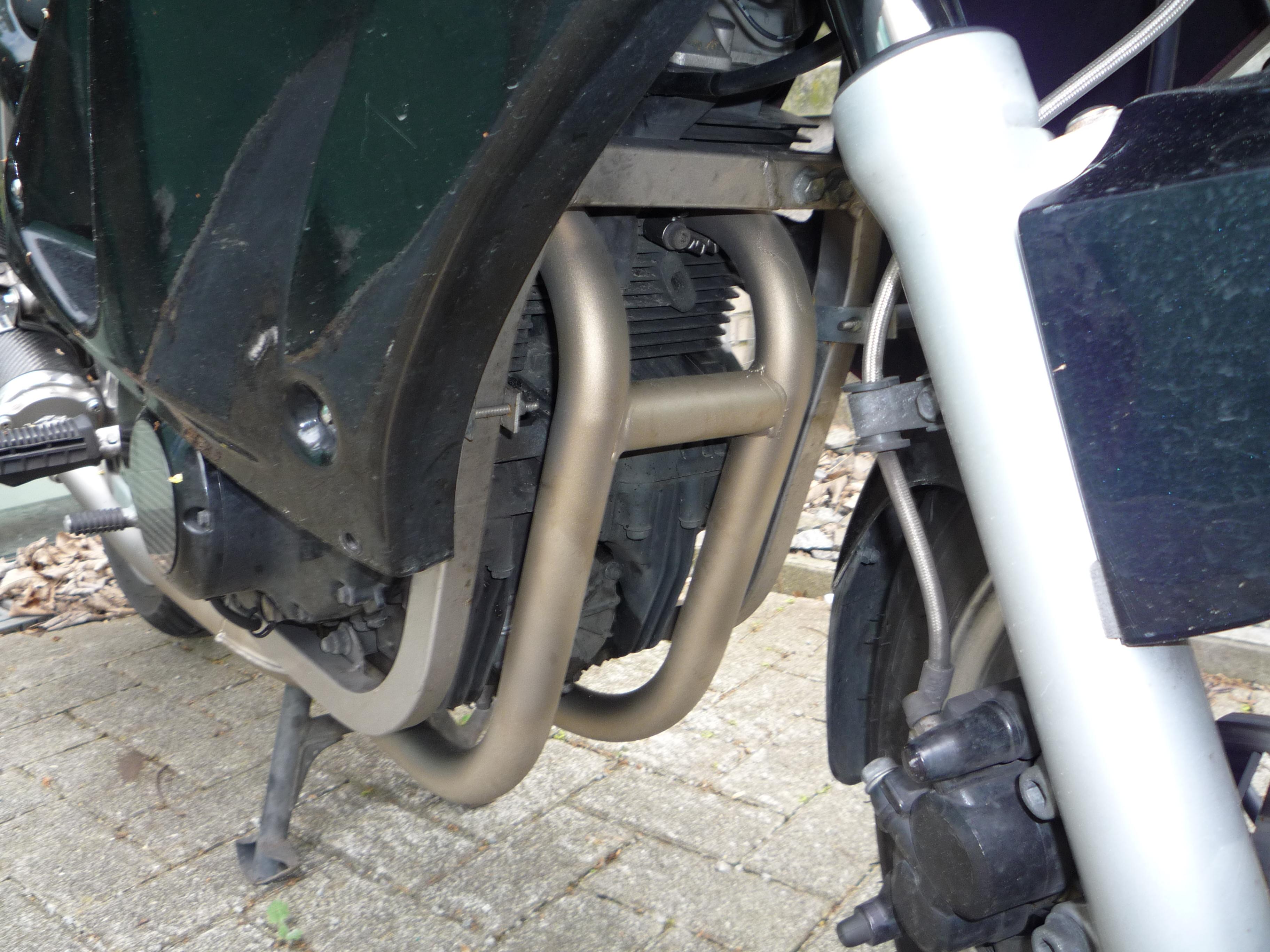

    - Tank und Heckplastik endlich passend zur VVK in RAL 9005 (tiefschwarz) lackieren
    - Krümmer schwarz Pulverbeschichten lassen (oder würdet ihr ne andere Farbe nehmen?)
    - evtl. kommt noch n neuer Endtopf her, da meiner schon ein paar Kratzer hat (net von mir versteht sich )

Ich glaube nicht, dass man den Krümmer pulvern sollte...kann mir nicht vorstellen, dass das hält, der wird schließlich richtig richtig heiß!
Aber wennde später nen Sportendtopf suchst, sag bescheid

Bei 140-200°C Einbrenntemperatur werden die Polyurethan-, Epoxid- oder Polyesterharze die vielen hundert Grad Mehrtemperatur beim Krümmerbetrieb vermutlich nicht aushalten.

Keramikbeschichten ist aber gleich richtig viel teurer.
Hier im Forum hatte mal ein Mädel ne Keramikbeschichtete Auspuffanlage und hat für`s Beschichten 250 Eurolinge gelatzt...

Für die Kohle bekommt man was schönes in Edelstahl. Keramikbeschichten für den Preis sind also Perlen vor die Säue.
Und für Duc und MV gibt es einfach kaum billige Teile...da zählt man vermutlich schon als Sparfuchs, wenn man nur 300€ für nen Satz töpfe ausgibt.

So, ich war am Wochenende mal wieder etwas fleißig, und hab den goilen Carbon Endtopf vom Saugwurm an mein Moped geschmissen!
War ne recht spaßige, aber langwierige Geschichte, bis dat Ding endlich so saß, dass ich mich damit auf die Straße trauen kann...
Den Flansch hab ich selbst gedreht/gefräst, dann musste ich den "nur noch" an die abgesägte original Krümmeranlage schweißen... Mensch, hatte ich nen Spaß, bis das endlich gepasst hat!
Bei der Gelegenheit hab ich auch gleich meinen Gammelkrümmer gestrahlt und mit ner dicken Schicht Edelstahlspray überzogen... Mal schaun, wie lange dat hält! Hat ordentlich gequalmt und gestunken, als das Möp zum ersten Mal angelassen hab, mittlerweile raucht da aber nix mehr!
Jetzt muss ich dann nur noch zum TÜV, ne neue Plakette abholen, und dann is erstmal gut mit Geld ausgeben
BTW: Was is dem TÜVer wichtiger: dass er die Fahrgestellnummer unter der Verkleidung am Lenkkopf ablesen kann, oder dass die Verkleidung gerade sitzt? Beides kann ich leider nich hinbekommen, weil das Geweih wohl schon etwas krumm is...
Edit: Bilder vergessen, und ja, ich sollte mal wieder putzen...
