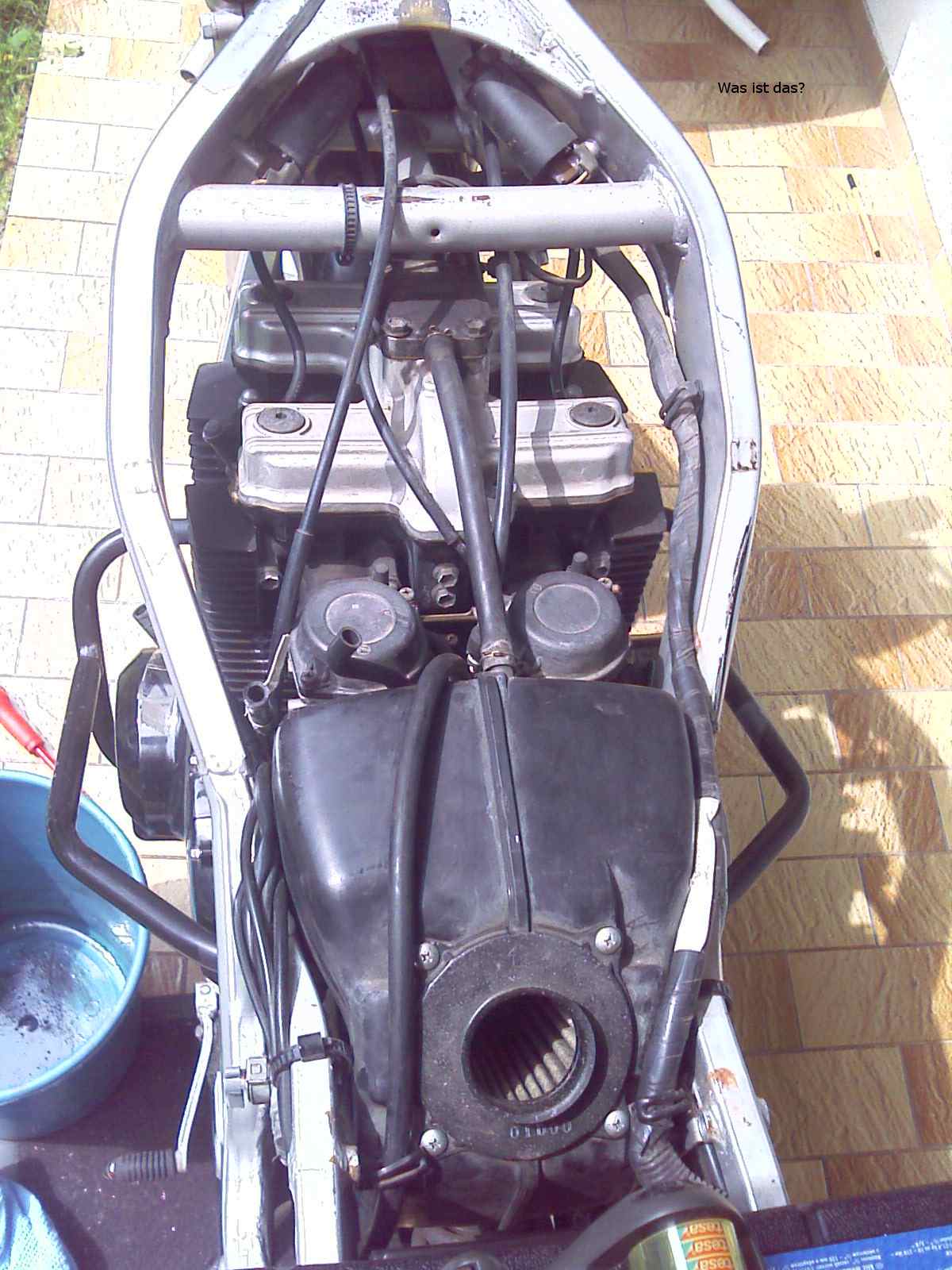

soweit so gut!
Der Luftfilterkasten muss raus, oder?
Hits:	1401
Größe:	142,8 KB
Alt 31.07.2008, 14:15:45   #12
Standard Re: GS 500E läuft leer wenn Benzinhahn geöffnet
Ja, der muss raus.
Dazu mussst du den Benzinhahn abschrauben und die Schellen zum Vergaser lösen.
Tipp für den Wiedereinbau: wenn du den Luftfilter rausnimmst, kannst du in die Airbox greifen und die Stutzen schön ausrichten...geht dann wirklich einfach

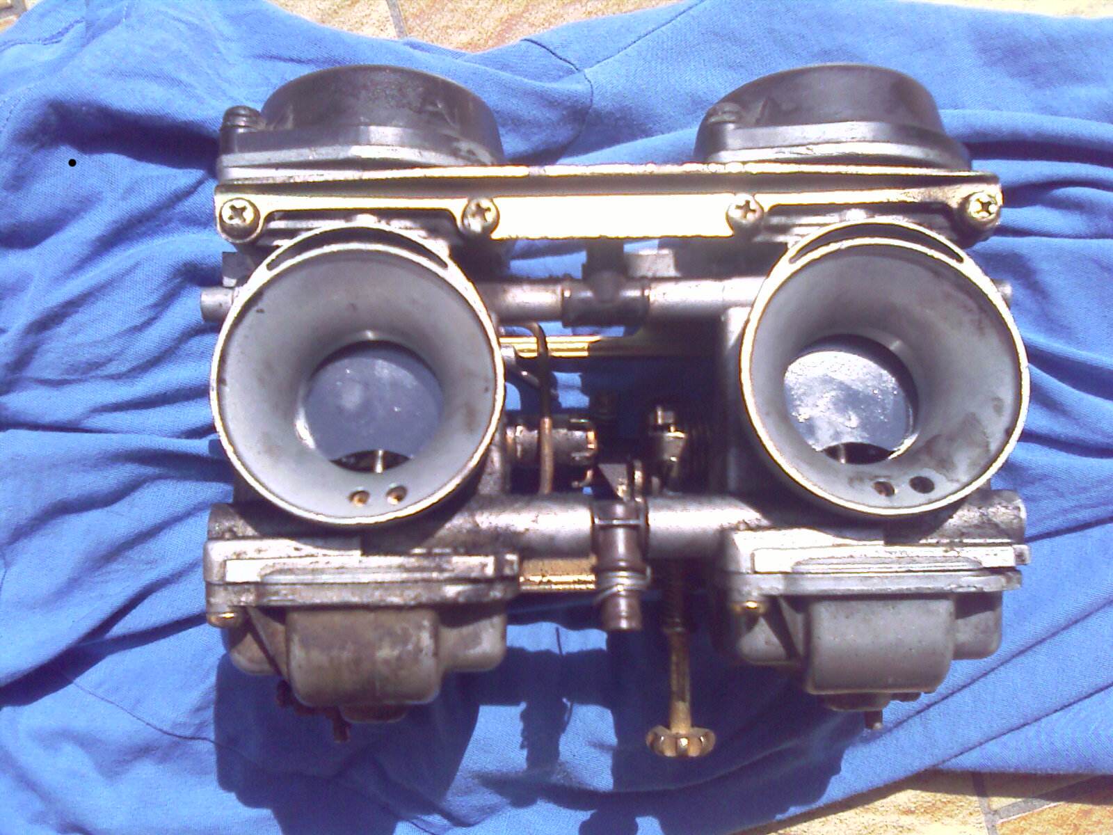

soo..hab den Vergaser draußen, auch wenn er total treckig ist hier mal ein Bild! nicht schimpfen!!!
Hits:	1352
Größe:	223,9 KB
Alt 31.07.2008, 15:52:06   #16
den kannste von außen mit WD40 und Zahnbürste reinigen.
Würde ich auf jeden Fall machen, dann hält das Nitro länger
Wenn der außen einigermaßen sauber ist, schneidest du den oberen Teil eines leeren 5l dest. Wasser Kanisters ab, legst den entkernten Vergaser rein (enterkenen= Gasschieber samt Membran und Düsennadel raus, Schwimmerkammer ab, komplette Schwimmereinheit mit Nadel, Hauptdüse und leerlaufdüse raus) und kippst ordentlich Nitro Universalverdünnung rein...dann ne Weile kräftig schütteln.
Die Düsen reinigst du separat auch mit Nitro.
Den Schwimmernadelsitz danach besonders gründlich reinigen und die alten Nadeln auf Verschleiß kontrollieren (der Gummikegel sollte perfekt sein (keine Stufe oder ähnliches).
Schwimmerkammern noch schön sauber machen, alles troknen lassen und wieder zusammenbauen.

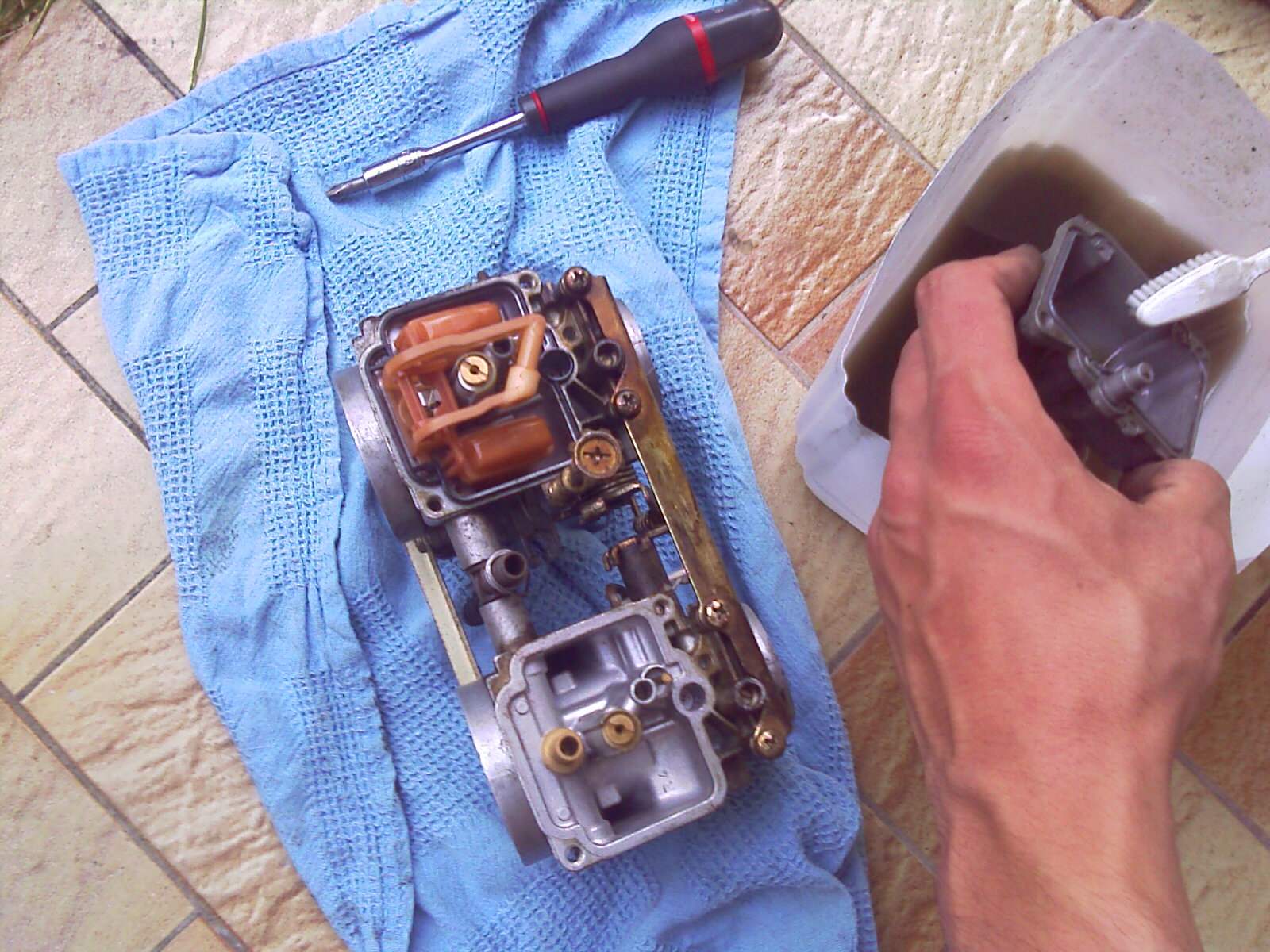

Also komme gerade von Louis:
Das Vergaser Rep.-Kit ist erst wieder ab KW 33 zu liefern...also in 2 Wochen
Vergaser-Reinigungsspray kommt nächste Woche wieder rein. Hab jetzt Universal Verdünnung, WD40 und ne Zahnbürste + diverse alte Lumpen!
@Verbali: Mein Nachbar meinte auch Dichtungen vorher entfernen da die Verdünnung das Gummi austrocknet!
hier erstmal ein paar Bilder:
[attachment=0:3014lgu9]ReinigungVergaser.jpg[/attachment:3014lgu9]
jetzt ist die Frage was ich vor dem kompletten "Einlegen in Verdünnung", abbauen muss. Vielleicht kann mir jemand die Nummern der Teile sagen die am wichtigsten sind. hier die Explosionszeichnung von alpha-sport...
http://alpha-sports.com/spst/1993%20GS500E/06.gif
...die Schwimmerkammerdeckel habe ich schon gereinigt, also den Deckel unter der Dichtung Nummer 27!
hoffe auf Hilfe, danke schonmal!
Hits:	1258
Größe:	215,2 KB
Alt 31.07.2008, 19:57:19   #23
Die Dichtungen vom Chokeschlitten bekommt man nicht heraus.
Habe noch nie Verdünnung für einen Vergaser verwendet.
WD40, Zahnbürste, und hinterher mit Bremsenreiniger abspülen.
Evtl geht noch Diesel. Ist auch nicht sooo Toll für die Gummis, aber besser als Verdünnung.
Verbali
Alt 31.07.2008, 20:08:17   #24
Wie gesagt: ich hatte bei den Reinigungen bisher keinerlei Probleme!
Sollst den Vergaser ja nur 2 Minuten kräftig durchschütteln.
Das Zeug ist danach schneller verflogen als dass es Schaden anrichten kann.
Bau einfach nur das ab/aus, was ich oben geschrieben habe.
Also alles an Plastik von oben (die graue Plaste in der der Schieber läuft geht nicht raus) und unten auch den Schwimmer mit seinem Halter (Kannst du einfach herausziehen) und die je die beiden güldenen Düsen (die große Hauptdüse mit er Zahl in der Mitte und die kleinere Leerlaufdüse daneben).
Dann den so entkernten Vergaser ordentlich durchschütteln, abtrocknen und gut.
Es empfielhlt sich die Düsen vorher im Nitro zu reinigen, da da das Zeug noch schön sauber ist
Alt 31.07.2008, 20:22:42   #25
kpvds
also welche Nr. hat jetzt Haupt und Nebendüse, die muss ich ja demontieren. Macht es den Plastikabdeckungen nichts aus? Die Verdünnung??
Alt 31.07.2008, 20:30:20   #26
Die Plastikdeckel müssen auf jeden Fall herunter, denn die Vergasermembran ( unter den Deckeln an den Schibern) mag mit Sicherheit keine Verdünnung.
Die mag eigentlich gar nix (ausser vorsichtig behandelt werden)
Verbali

Also bei mir geht das graue Plastik auch nicht raus! Stört mich aber nicht weiter, in diesem Bereich war kaum Treck festzustellen! Vergaser ist nun gereinigt.
Gereinigt wurde:
-komplettes Gehäuse von außen (danke an den Erfinder von Ohrstäbchen)
-Schwimmerkammerdeckel (im Deckel oben drin waren orange/weiß farbende Absetzungen)
-in der Schwimmerkammer: Hauptdüse, Nebendüse und die Ausfräsung indem das Schwimmernadelventil mit diesem schwarzen Ring sitzt
Bestellt sind:
2x Vergaserrep.-Kit für 15,95€/Kit (Liefertermin KW33)
Feststellungen zur Drosselung:
Drosselung erfolgt bei mir wohl nur durch 2 Ansaugreduzierungen der Größe 22mm. (Bild im Anhang)
Diese sind nach Vergaser in den Ansaugstutzen einfach zwischengelegt.
Einstellung der Gemischregulierungsschraube in der Schwimmerkammer:
Die Gemischregulierungsschraube in der Schwimmerkammer habe ich gemäß Anleitung um 2,25 Umdrehungen rausgedreht
...ich bin zuversichtlich den Vergaser mit Hilfe des Forums wieder zum laufen zu bringen. Da sie nun schon halb zerlegt hier steht reinige ich alles gründlich und überprüfe alle Benzinhahnleitungen u.ä auf Beschädigung.
hier noch ein Bild der Drosselung (links drin):
Hits:	1941
Größe:	228,8 KB
