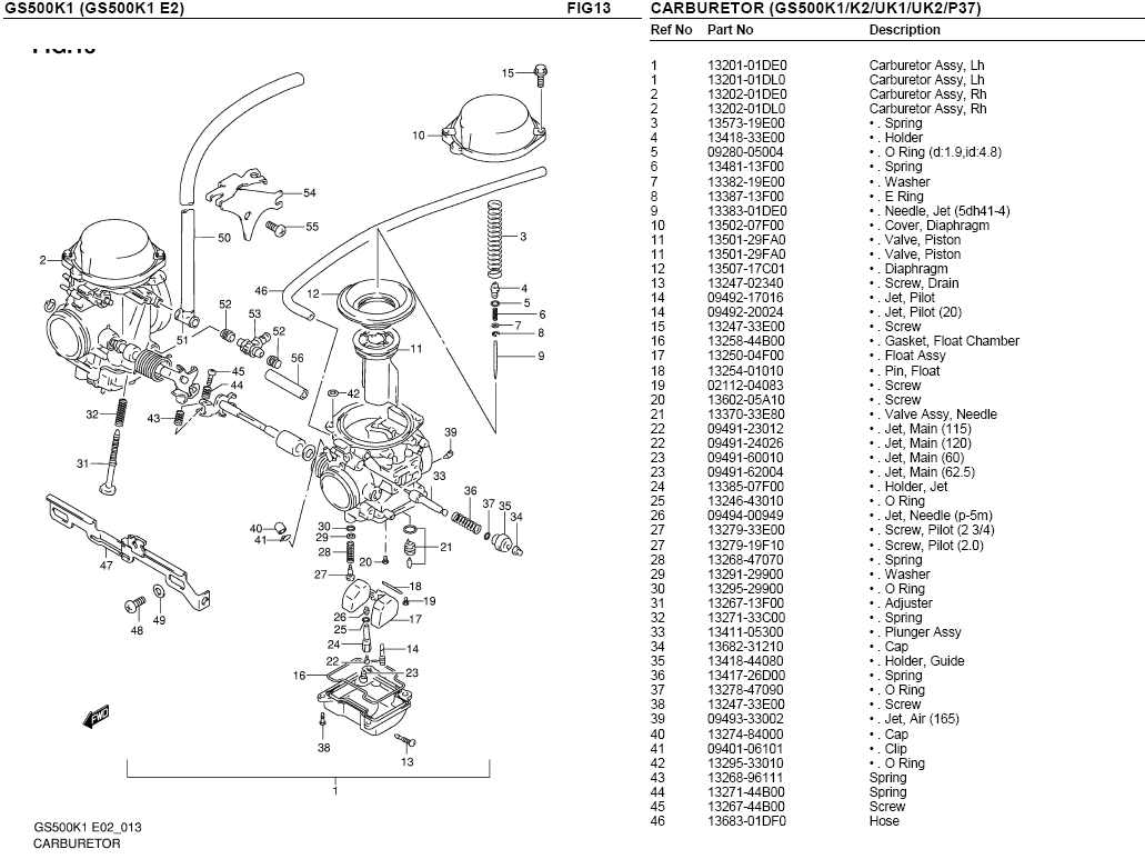

Ich hab eben mal nachgeschaut.
Es gibt eine 60er Düse(Nr.23). Die gegen eine 130er zu tauschen ist auf jeden Fall falsch!
Du mußt Düse Nr.22 tauschen, aber nur wenn es keine 115er ist!
Ich denke da liegt auf jeden Fall schonmal ein möglicher Fehler.
[attachment=0:jm89mk68]VergaserBJ2001.jpg[/attachment:jm89mk68]
Hits:	1825
Größe:	332,4 KB
Gruß, Andre.

Mach die 60er wieder da rein wo du sie rausgeschraubt hat!!!
Das war definitiv falsch da die 130er reinzuschrauben.
Die Hauptdüse(Nr.22) ist die in die die Düsennadel reingeht.
Wenn du Gas gibst dann wird die Düsennadel aus der Düse gezogen und je weiter dies passiert desto mehr Sprit kommt durch.
Das ist auch die Düse um die es beim Entdrosseln geht.
Und Suzuki sagt nunmal das dort beim Entdrosseln einer 2001er GS500 eine 115er Düsen rein gehört.
Wenn du wüßtest was hier schon für haarsträubende Dinge von Fachwerkstätten geäußert oder gemacht wurden...
Ich hatte gerade vorletzte Woche eine Maschiene bei der ich durch Zufall festgestellt habe das sie nicht gedrosselt wurde obwohl die Besitzerin 250€ dafür bezahlt hat(kein Scherz!)
Vertrau dem Forum und nicht dem Händler...(ich will hier keinen schlechtmachen...!)
P.s.: Kerzenbild soll weißlich sein. Rehbraun sind nur 2-Takt Roller... Durch die 130er anstatt 60er Hauptnebendüse läuft sie viiieel zu fett!
Gruß, Andre.

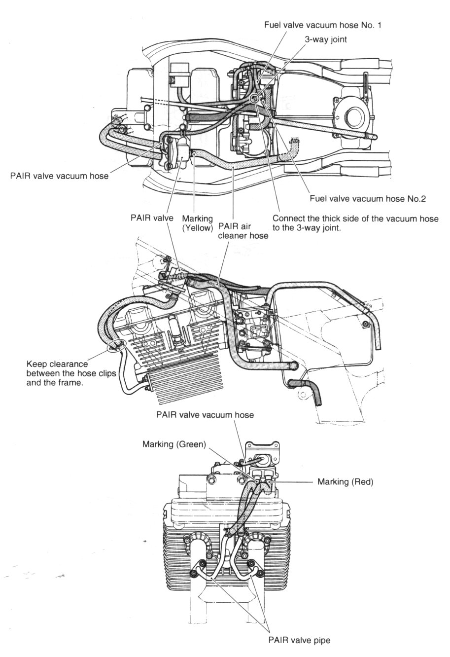

Die Oeffnungen des PAIR MUESSEN am Zylinderkopf verschlossen sein!!!!
Siehe Bilder.....
Das Magnetventil (Solenoid) findest du (falls vorhanden) unter dem rechten Vergaser.......
