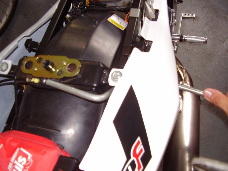

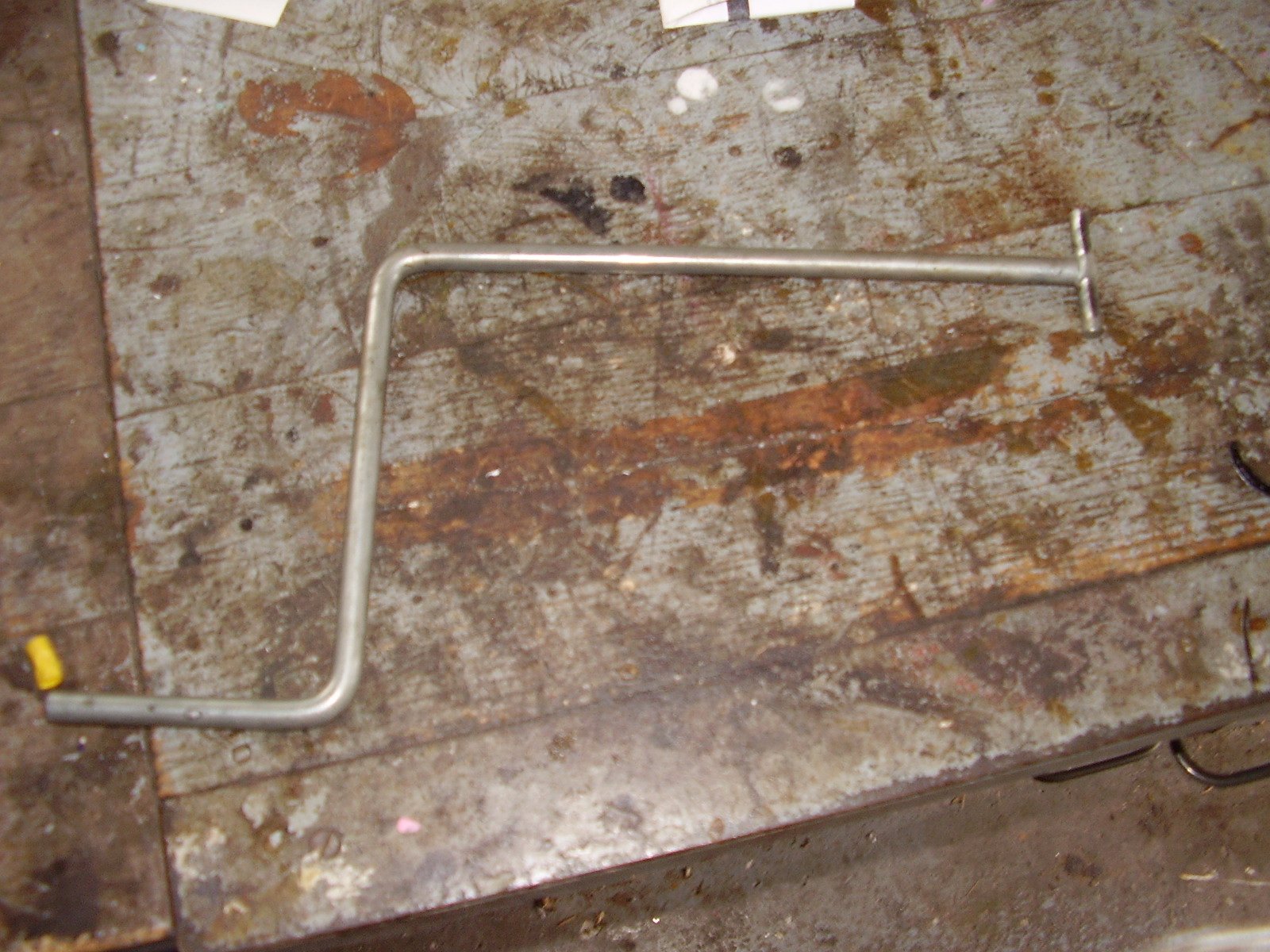

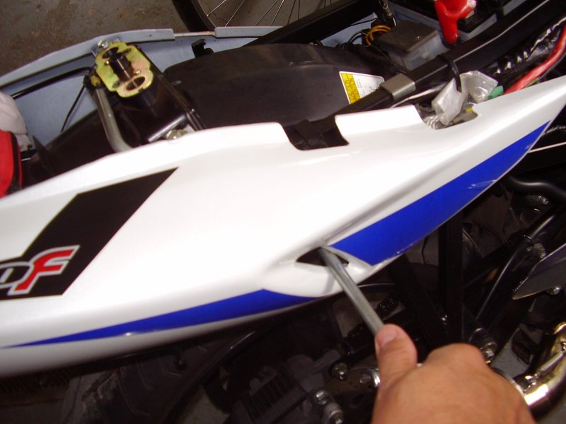

Wenn das kleine Seil vom Schloss zum Verschlussriegel abgerissen ist wirds knifflig.....
Du kannst nur versuchen mit einer gebogenen Stange seitlich unter die Sitzbank zu kommen um den Verschlussriegel zu betätigen.....
Alt 07.06.2009, 10:58:55   #6
Standard Re: Sitzbank geht nicht auf!
Die einzig vernünftige Möglichkeit um da ranzukommen.....die Stange ist vom Wagenheber....
Viel Glück!
