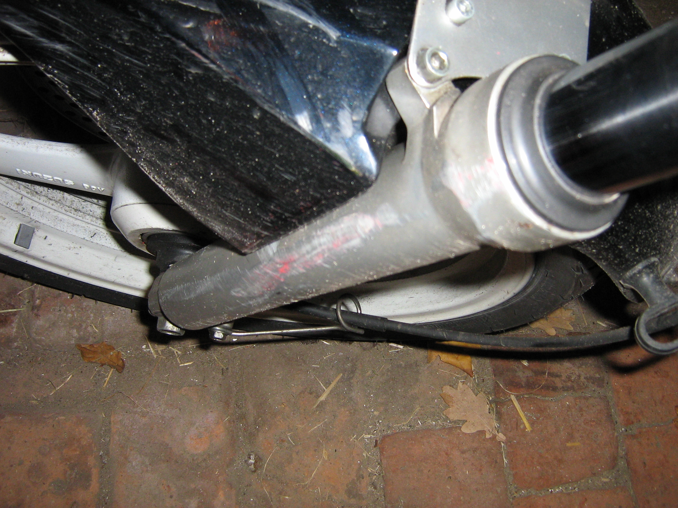

Moin, wie sicherlich der ein oder andere schon gelesen hat, hatte ich im November nen Unfall.
Seitdem sind die Gabelbrücken vermutlich verdreht. Kann man die wieder hindrehen wenn die nicht verbogen sind oder muss ich da neue haben?
Als Info: ich bin nur mit dem linken Rohr gegen das Auto gerutscht.

hast du sie mal entspannt?

Wenn die Gabel nur verdreht oder verspannt ist, braucht man keine neue. Man muss sie nur entspannen.
Ich würds einfach mal versuchen.
Dazu die Klemmschrauben nur der unteren Gabelbrücke lösen, eventuell auch noch die Schrauben des Kotflügelhalters lösen, wenns geht, wenn nicht, dann lass sie zu und probiers mal so. Wenn du auch die oberen Klemmschrauben löst, schiebst du nur die Standrohre durch die Gabelbrücken.
Wenn die Klemmschrauben lose sind schiebst du die GS mit dem Vorderrad möglichst rechtwinklig gegen eine Wand und federst die Gabel mehrfach so weit es geht ein.
Ich weiß nicht ob es nur mit der Bremse funktioniert, es könnte sein, dass sich wegen der einseitigen Bremse ein Drehmoment aufbaut mit dem du die Gabel noch mehr verdrehst.
Ist es dann noch nicht weg, sollte man die Gabel vermessen lassen.
In engen Grenzen kann man verzogene Standrohe richten lassen.

Der Gabelstabi sollte gelöst werden. Genauso wie die Radachse

Danke für den Tipp Berndy. Ich setz mich heute Nachmittag mal bei und versuchs.

Also durch einfedern hat sich nichts oder nicht viel getan.
Ich hab das Rad dann zwischen den Beinen eingeklemmt und den Lenker gedreht, dann hat sich was getan.
Genaueres werd ich aber nach der Porbefahrt sehen.
Die GS geht aber auf jeden Fall vorher nochmal in die Werkstatt zum vermessen bzw, Spur einstellen.
