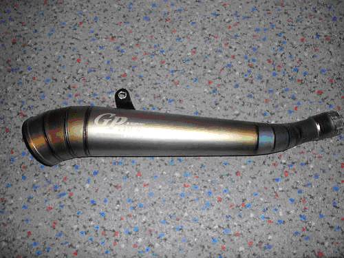

Dämpfen die Yoshis auch nennenswert/ausreichend?
Seit es die ganzen Bikes mit Auspuffklappen gibt, bietet der Zubehör eine Menge Töpfe, die ohne die Klappensteuerung keine Stand-/Fahrgeräuschmessung nach deutschem Recht bestehen.

Alt 10.12.2010, 19:04:11   #5
Die sind die erste Version einer 1000er Gixxer, die hatte noch keine Klappe, sollte also reichen, die machen auch nen ordentlichen Eindruck, sind original mit Suzuki und E Nummer

Alt 10.12.2010, 19:46:05   #8
Ui, du hast jemanden an der Hand, der Titan schweißen kann?
So richtig mit krasser Schutzatmosphäre gegen die Wasserstoffversprödung und wirklich schicken Nähten? Nice!
Wir haben damals nicht gescheit hinbekommen, Titankrümmer (Serie von ner Gixxer für ne ZXR) zu biegen...ultraflexibles Teufelszeug...

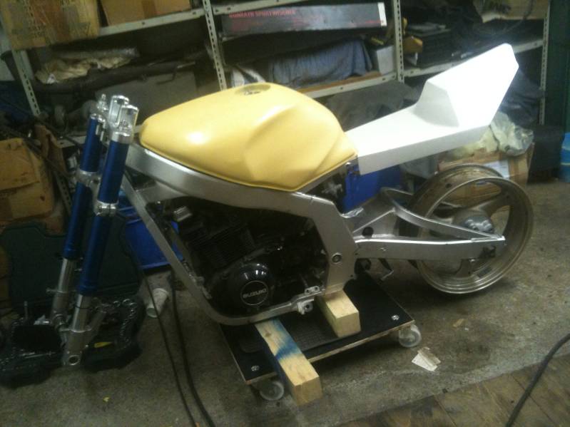

Alt 17.12.2010, 17:24:11   #19

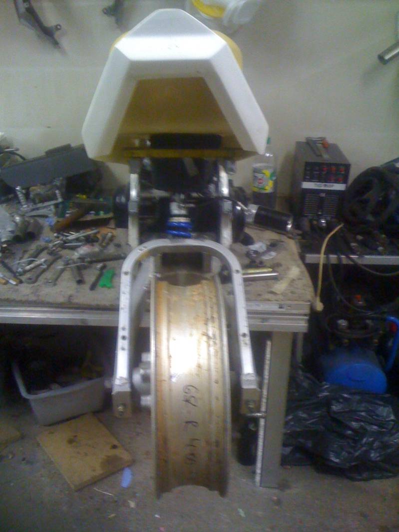

So heute mal Schwinge in den Rahmen eingepasst.
Felge mal rein gesteckt usw.
Um mal nen Eindruck zu bekommen hab ich mal nen Tank und mein Heck aufgelegt. Die Schwinge ist wieder erwarten doch nicht zu kurz geworden.
So nun Bilder

Alt 17.12.2010, 17:52:00   #20
servus,
kommt gut, aber schwinge könnte etwas länger sein!
welches innenmaß haste bei den schwingenarmen? mess mal bitte.
Alt 17.12.2010, 18:01:50   #21
mach ich morgen, bin schon wieder sauber.

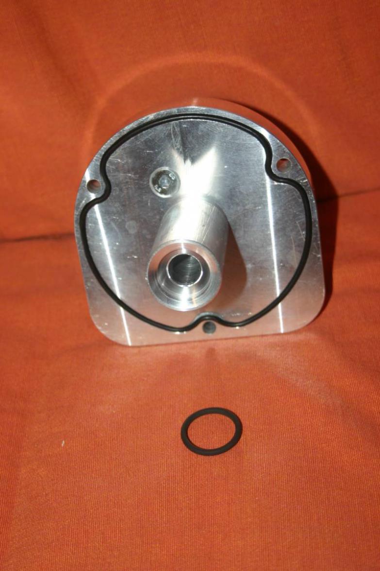

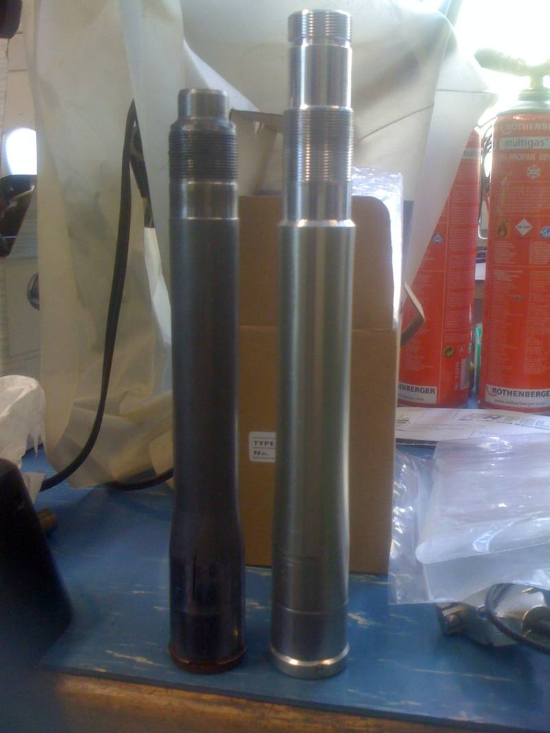

So heute hat der Meister wieder die Drehbank gequält.....
Das Lenkschaftrohr ist nun fertig abgedreht und mit neuen Gewinden versehen
Dann wurde eine neue Mutter für das Lenkschaftrohr gebaut.
Morgen wird das ganze in die Brücke ein gepresst und montiert.

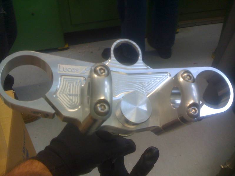

Alt 20.12.2010, 01:12:13   #26
Pornös , überaus pornös
Alt 20.12.2010, 23:13:06   #27

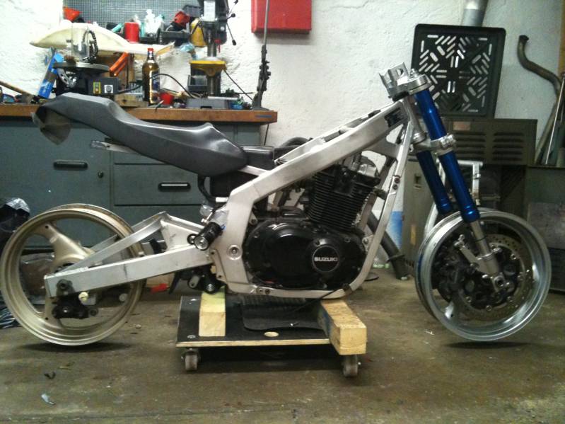

SO heute mal die Gabel eingebaut. Wie erwartet, passt es. Ich bin begeistert..
So Bilder sagen ja mehr als Worte.

Alt 21.12.2010, 16:48:20   #28
Man nannte Ihn auch Porno Ralle
Sieht sehr lecker aus, aber man kennts ja nicht anders
Alt 21.12.2010, 17:23:34   #29
Kann mich Verbali nur anschließen!
Alt 21.12.2010, 21:07:53   #30
Ich finde es ein bissel zu bunt für meinen Geschmack. Blaue Gabel, blümchengelber Tank und weißes Heck - nö, nich meins ...

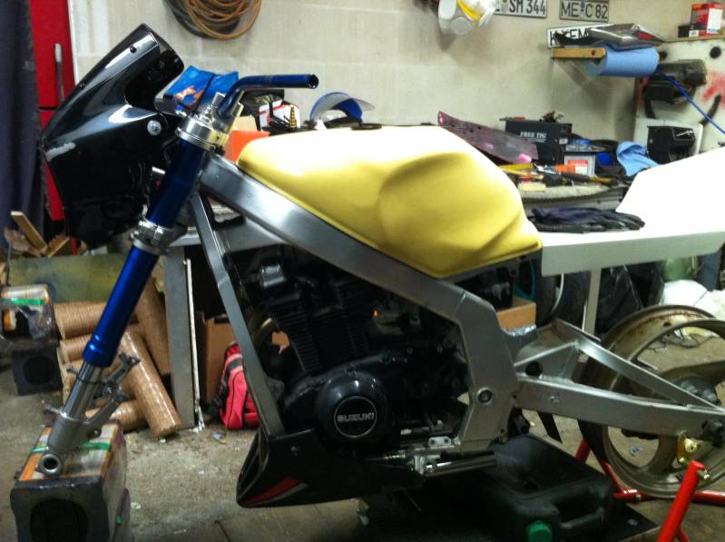

Alt 29.12.2010, 20:26:40   #31
So nun wirds noch was bunter...
Heute mal den Lenker montiert, und den Ölkühlerflansch montiert. Krümmer sind dran. Die Maske und der Bugi hängen gerade nur an Kabelbindern und sind noch nicht verschraubt. Das kommt dann morgen.

Alt 30.12.2010, 02:19:41   #34
_Newbie_
Die Maske ist viel zu klobig. Der Rest ist sehr gut!
Alt 30.12.2010, 08:01:55   #35
servus,
fett die maske, aber die muss näher ran an die gabel.
ansonsten geile sache und sollte man sich mal wieder live reinziehen!
Alt 30.12.2010, 09:18:20   #36
ich sach doch die hängt nur an Kabelbinden, und du weißt doch wo mein Moped wohnt.
Kannst auch gleich das Paket mitbringen.
Alt 30.12.2010, 11:06:14   #37

so Felge ist drin, Bremse passt von Versatz, nu brauch ich nur ne Lösung für die 320er Bremsscheiben.
servus,
jepp fetttttttttttttttttttttttttttttttt, so war das gedacht. respect.
da muss ich mich ja mal richtig anstrengen!

So hier noch ein Paar Bilder, damit Ihr was zum raten habt, eine kleine elektrische Spielerei......
Hits:	1070
Größe:	10,5 KB
ID:	8875   Klicke auf die Grafik für eine größere Ansicht
Hits:	1007
Größe:	81,7 KB

1.öltemperaturfühler
2. passe
Habanero ist offline   Mit Zitat antworten
Alt 17.01.2011, 22:13:13   #49
Rohrlenkerinnenbeleuchtung
...nee, mal ehrlich, das Ding auf dem ersten Bild kann man kaum erkennen...irgend ein Sensor?....nee, das wäre wahrscheinlich zu langweilig....macht das Ding vielleicht einen Funken?
Alt 17.01.2011, 22:15:07   #50
Grollicus
Registriert seit: 10.03.2009
Ort: Paderborn
Beiträge: 96
Ich rate mal, das Ding wäre hart ungesund wenns funken machen würde..
