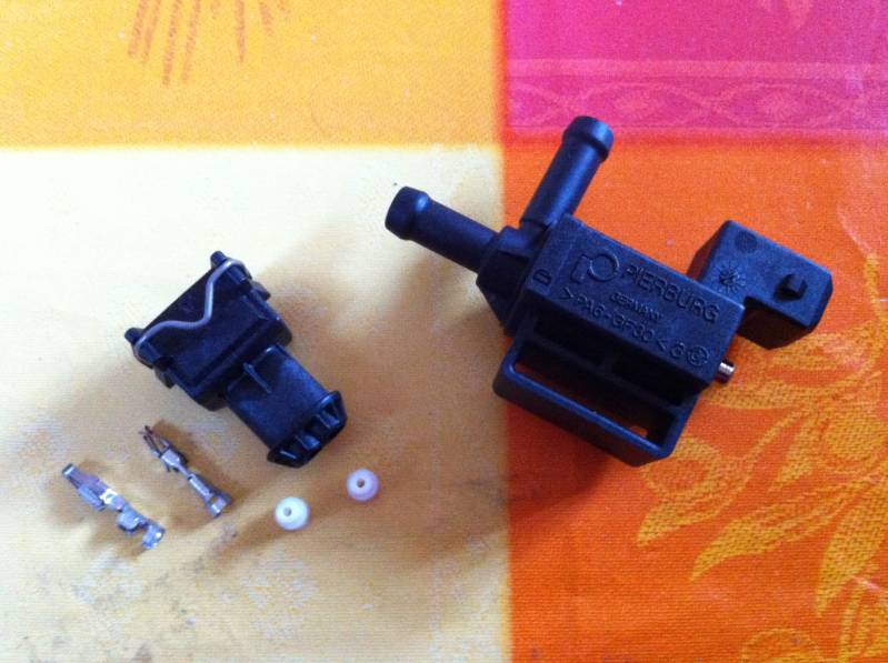

So, gerade überraschte mich der Postbote mit einem kleinen aber feinen Paket.
Der elektrische Benzinhahn ist angekommen.
