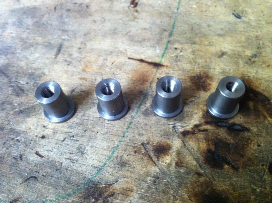

Kleines Ratespiel:
Wozu sind diese vier Hülsen......
Hits:	531
Größe:	107,1 KB
Alt 26.09.2011, 21:33:06   #250
Zwei in die Ohren, zwei in die Nase.
