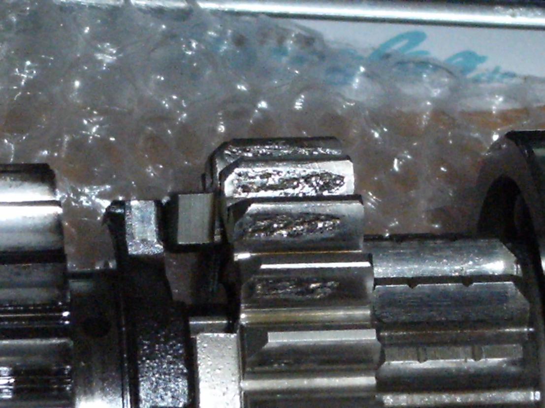

Wenns ein Surren, Sirren, Heulen oder Jaulen ist, dann möglicherweise Pitting, das heißt, Materialausbrüche an den Zahnflanken.

Oh, habs mir schon fast gedacht, wollte aber erst mal hören was andere dazu meinen. Also Heißt es neuen Motor suchen einbauen fertig. Danke für deine Info.
Mfg Christian
Werner1983 ist offline   Mit Zitat antworten
Alt 26.07.2014, 21:58:12   #12
Wozu neuen Motor? Die Zahnräder sind bei der GS ja (relativ) schnell getauscht....
