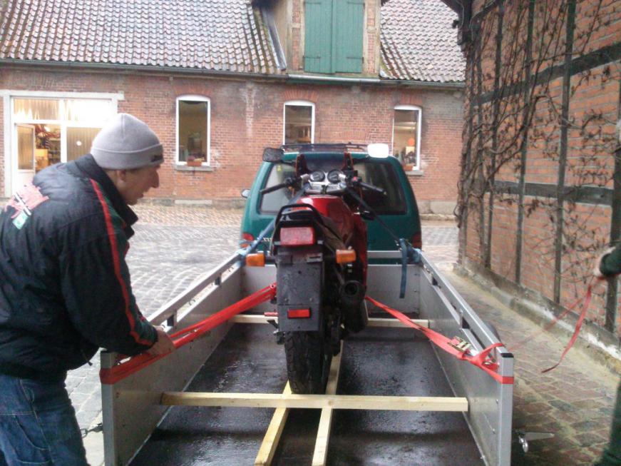

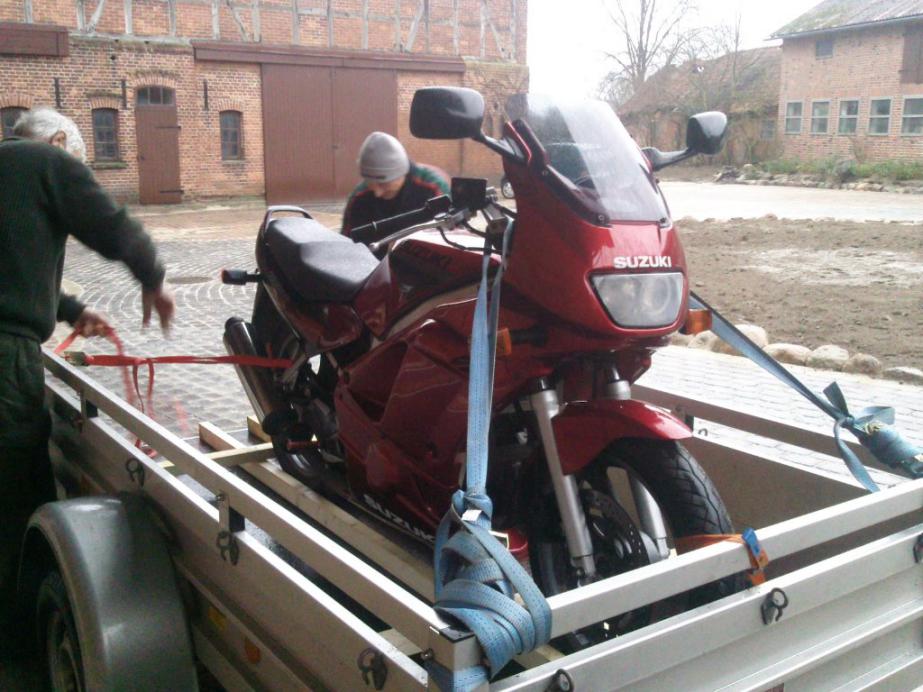

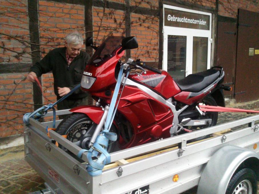

hi... wir haben meine damals auf einem 750kg hänger geholt, festgespannt auf den rädern und mit auf hängerinnenmaß zurechtgesägten dachlatten ( 2xlängs, 2xquer) zusätzlich am rutschen gehindert.
hat wunderbar funktioniert und war bombenfest.

Alt 09.12.2012, 11:57:56   #20
Das mit der Lattung ist nahezu ideal und geht fast nimmer besser....

danke. für meine motorrad-transport-premiere war ich auch zufrieden.
der händler hatte sie zusammen mit meinem vater festgezurrt und so stand sie fest und eingefedert auf eigenen rädern.
die dachlatten haben wir als eigenständigen rahmen zusammengespaxt, so blieb "vaters geliebter neuer anhänger" auch heil.. *gg*
