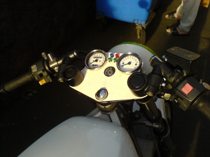

Von Shin-Yo gibt es noch schöne Instrumente. Habe das so aber nie umgesetzt, wegen Neukauf.
Tacho ist mechanisch, DZM digital. Analoger Tacho war mir damals wichtig, weil der Abnehmer am Rad immer kacke aussieht. Drehzahl kann man schön versteckt an der Zündspule abnehmen.
Wegen dem K-Wert des Tacho musste mal schauen, da gibts verschiedene. Hab nicht mehr im Kopf welcher bei Suzuki richtig ist.

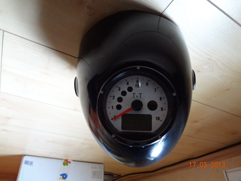

Habe etwas gesucht, was in ein altes Lampengehäuse (glaub von ner DKW) passt und da gibt es nicht viel klassisches all-in-one...
Tacho geht mit 6 Magneten und Abnehmer. Für Drehzahlmesser sind mehrere Anschlußmöglichkeiten vorhanden.

Alt 17.03.2013, 11:09:37   #10
Der passt aber richtig gut da rein...

@dreamer: Das sieht ja mal richtig lecker aus ! Mal schauen ob ich auch so einen Scheinwerfer auftreiben kann
