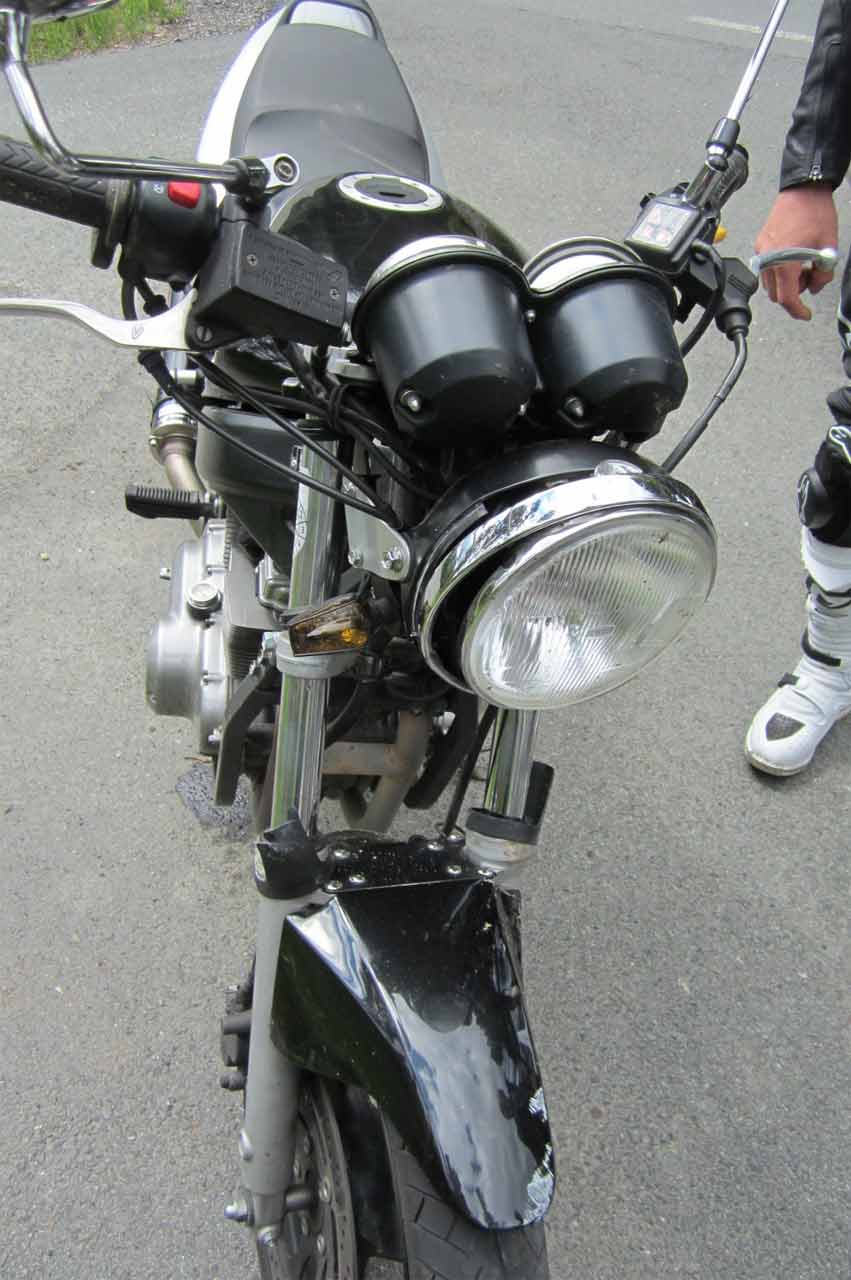

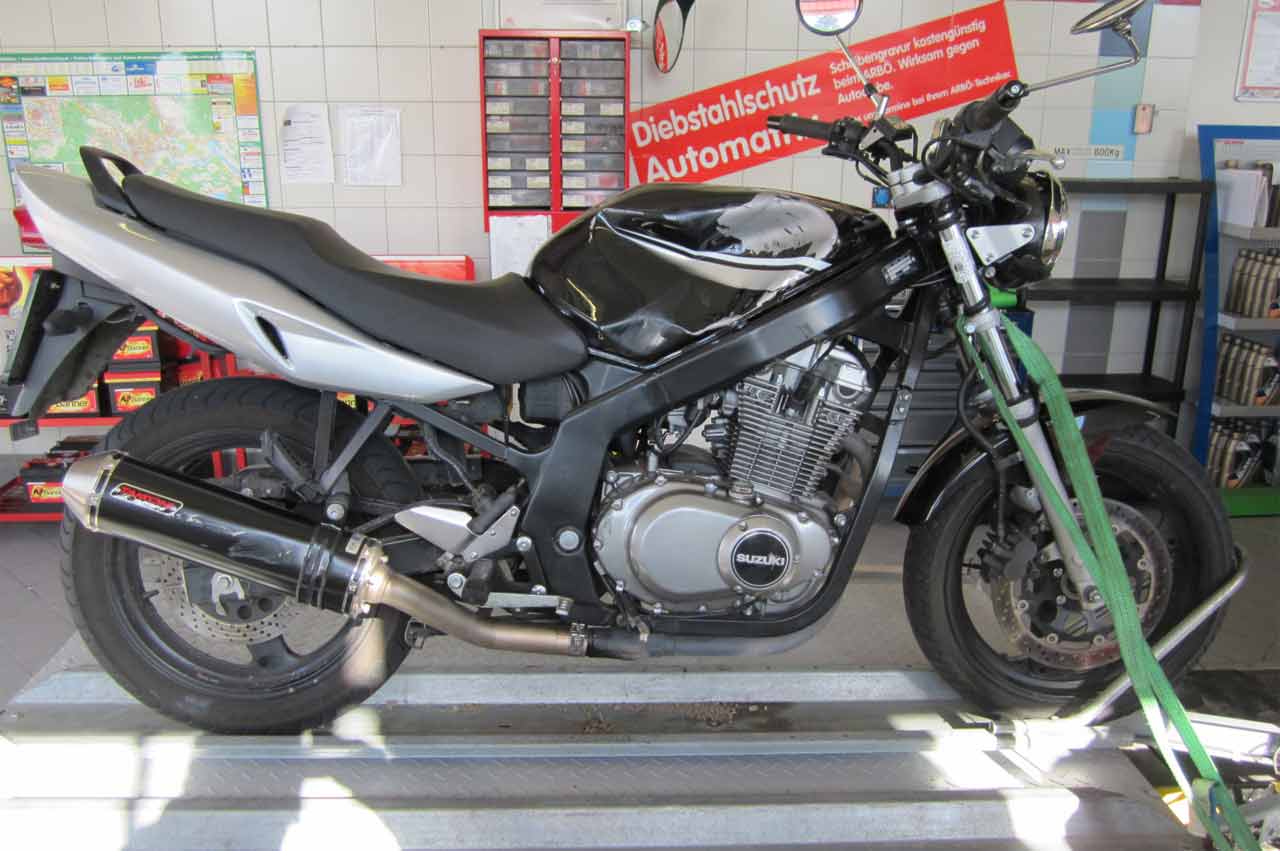

hatten ne geile Ausfahrt.. und iwie hat sich jeder gegenseitig gepuscht.... wollt dann nach der 5 stündigen Ausfahrt in der letzten Kurve zeigen wie tief ich rein kann und in über die Reifenkannte gekommen... bin dann mit über 70 Sachen in die Leitplanke gekracht....
kann heut endlich wieder beim PC sitzen und wollt mal fragen ob meine GS noch eine Chance hat zu überleben...

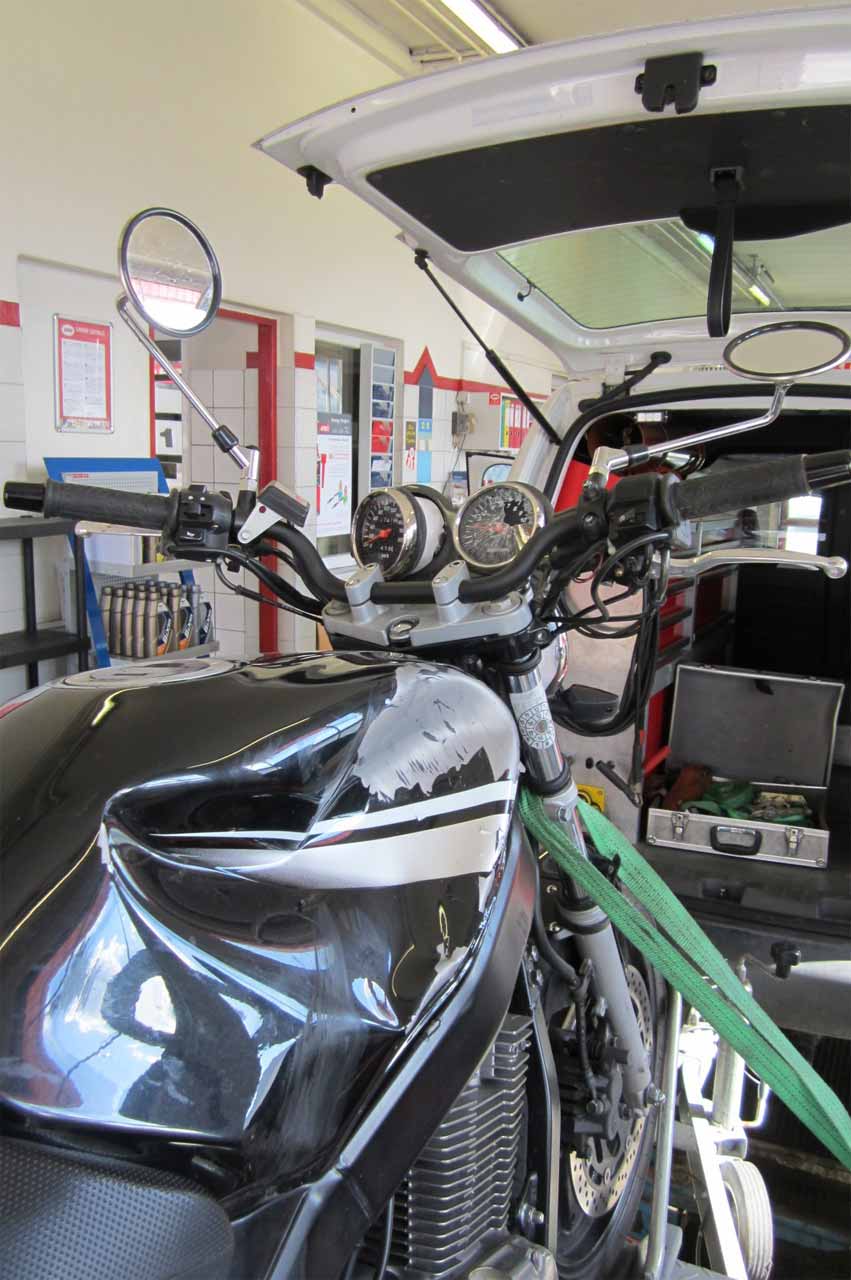

der Tank is im Eimer, hinten siehts halbwegs ok aus..

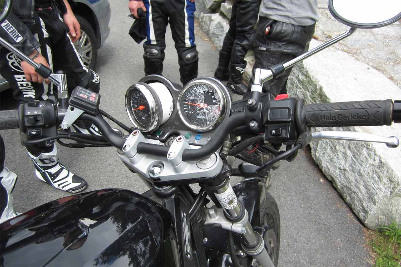

dafür die Gabel vorn , von den Amaturen, Lenkern bis runter zur Bremsscheibe is alles im Arsch... jetz wollt ichfragen, kann man nur die Gabel tauschen, bzw. wieviel würd das kosten?
kann ich wo gebrauchte Teile kaufen?
oder am besten die Maschine verkuafen, wenn ja wieviel kann man da noch verlangen?

Sieht doch noch gut aus!
putzen würd ich se mal ^^
Was es kosten wird hängt davon ab, welche Teile passen und ob du unbedingt Bj identische teile verbauen willst.
Ne Gabel kann man grob für 120 € schon bekommen
Armaturen schätz ich mal gebraucht auf 60
Lenker würd ich mir einen ausm zubehör holen für 30€
Rund 250 € muss man schon Rechnen je nachdem wie peniebel man tauscht.
Tank von den älteren Modellen rund 50€ je nach lackzustand auch mehr oder weniger.

Gabel kannst du ohne große Bedenken gebraucht nehmen. Achte nur darauf, dass der Chrom der Standrohre im Tauchbereich ohne Macken und Rostpickel ist.
Ob mit oder ohne Vorspannungsverstellung ist egal, da nimmste einfach die Scheibe raus und der Versteller greift ins Leere, sodass du keine Platzprobleme mit dem Lenker bekommst.
Die Brücken solltest du dir ganz genau anschauen und das Lenkkopflager wechseln.
Ein Cockpit für die neueren Modelle hab ich noch da.
DIe Reparatur wird insgesamt aber ein teurer Spass...

Hoi, Schau man erst mal nach dem Rahmen. Der Lenkanschlag wird was abbekommen haben, evtl ist auch die Halterung für die Fußrasten verbogen.
Den Schalthebel solltest du auch tauschen.
War das eine Leitplanke mit Unterfahrschutz?

Ist die Gabel wirklich hinüber? Auf den Bildern schaut das nicht so aus - aber man sieht auch nur die rechte Seite....
Den Tank hast du echt zu einer wirklich ausdrucksvollen Skulptur umgebaut....
Korrektur: Man sieht auch die andere Seite. Trotzdem......
Auch der Rest scheint nicht ganz so wild beschädigt zu sein - gut, schaut im ersten Moment arg aus, aber wenn der Drecke erst mal weg ist und du mit ein paar verkratzten Teilen leben kannst und den Rest gebraucht besorgst...

beim Tank hab ich mir Mühe gegeben

die Gabel hat nen Knick... von daher is sie schon hinüber...

Ich persönlich würde den rahmen entwerten und wegtun.

auf den Bildern siehst auch nit wie am Lenker wirklich JEDES teil verbogen is
