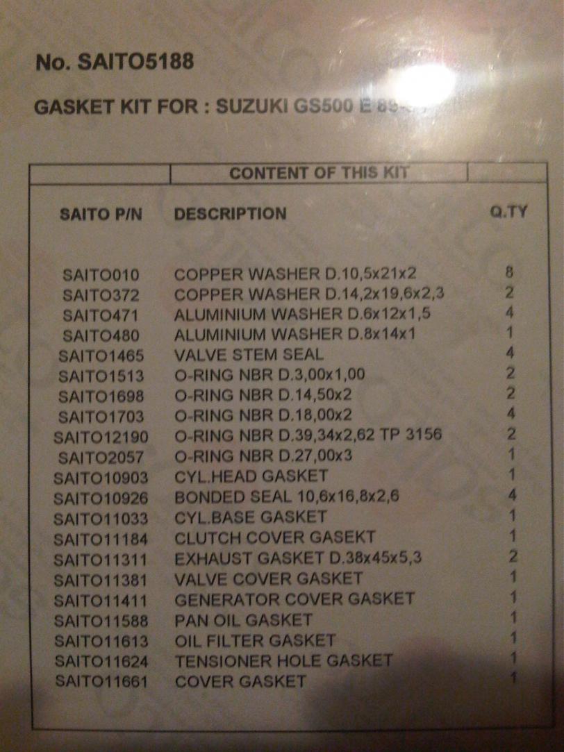

Außer den Nockenwellenlagerschrauben und der Steuerkettenspannerdichtung sind alle Teile in dem Dichtungskit von zB Louis (78€) dabei. Und zusätzlich noch viele andere Motordichtungen (LiMaDeckel, Kupplungsdeckel, Ventilschaftdichtungen, Ventildeckeldichtung, Auspuffkrümmerdichtungen, ...).

Hier mal der Inhalt des Louis-Dichtungssatzes:
Hits:	1132
Größe:	101,4 KB
