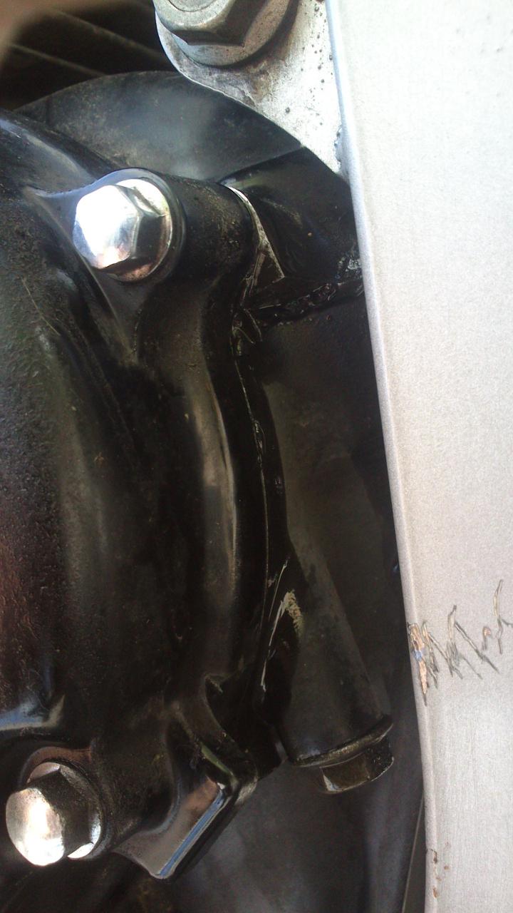

So, habe mal alles mit Bremsenreiniger abgesprüht und dann den Motor laufen lassen. Mit diesem Ergebnis:

Scheint wohl Die Kupplungsdeckeldichtung zu sein, oder?
Allerdings sieht man auf dem letzten Bild, dass auch dort, wo die Dichtmasse etwas rausquillt, Öl austritt. Welche Dichtung wäre das denn?

Alt 19.07.2013, 14:36:50   #14
skadu
Registriert seit: 24.03.2012
Beiträge: 45
Keine Dichtung sondern Dichtmasse, die nach Komplettzerlegung des Motors aufgebracht werden muss und auch nur bei zerlegten Gehäuse aufgebracht werden kann. Nachträgliches "Zukleistern" kann klappen, muss aber nicht.

Alt 19.07.2013, 16:56:57   #16
Da musst du nochmal saubermachen und eine kürzere Zeit abpassen.
Wenn es wirklich bei der Dichtmasse raussifft, wird das eine sehr sehr aufwändige Reparatur. Also hoffe, dass es nur die Kupplungsdeckeldichtung ist und du nicht den kompletten Motor zerlegen musst.

Also hab mal bei nem Schlosser angerufen.
Der will jetzt wissen ob die Schraube denn in Aluminium oder in Stahl steckt.
Hits:	2077
Größe:	88,0 KB
Ihr wisst da doch bestimmt Bescheid.
Dass der Kupplungsdeckel aus Alu ist weiß ich schon, aber da steckt sie ja nicht drin. Und googeln hat erstaunlicherweise nichts gebracht.
Rafi ist offline   Mit Zitat antworten

Der Block ist auch Alu.
Alt 24.07.2013, 17:41:15   #39
Beiträge: 8.808
8er Schlüsselweite kann sowohl M5 als auch M6 haben. Das Motorgehäuse ist auch aus Alu.
Alt 24.07.2013, 18:01:11   #40

Mit Motorgehäuse aus Alu hab ich wohl ein Problem, da die Schraube nicht so einfach ausgebohrt werden kann. Wenn das Ausbohren nun unverhältnismäßig teuer wäre konnte ich zumindest probieren ob der Deckel auch mit einer Schraube zu wenig dicht hält

Wenn es erstmal dicht hält, dann lass es so wie es ist und hebe dir die Arbeit für den Winter auf. Man kann solche Schraubenreste erodieren lassen, Kosten ca. 20 bis 50 Euro je nach Betrieb. Nachteil an der Geschichte: Du musst den kompletten unteren Teil des Motorgehäuses ausbauen und reinigen. Eine schöne Winterarbeit, wo man dann gleich den gesamten Motor überholen kann (Ventile einschleifen, Ventilspiel einstellen, Steuerkette, Lager und Getriebe überprüfen usw.). Bedenke, dass du dann einen kompletten Motordichtsatz benötigst (ca. 80 Euro).
Hab das auch im Winter vor mir, bei mir hat allerdings eine Krümmerschraube versagt.

Beiträge: 10.720
Zum verzweifeln.
Nö, hält auf Dauer nicht dicht.
Eine so dünne Schraube ausbohren geht ohne Bohrführung sehr schwer.
Such dir einen Motoreninstandsetzungsbetrieb in deiner Nähe, die können so was.
Wo hast du denn die 20 Nm Drehmoment her, das ist ja viel zu hoch.
Du darfst Schlüsselweite 8 mm nicht mit M8 verwechseln. Die Gehäuseschrauben haben Schlüsselweite 8 mm aber Gewinde M6 und ein Anzugsdrehmoment von 9 - 13 Nm.
Du kannst alle Schrauben, die du mit 20 Nm angezogen hast tauschen, die sind jetzt alle gestreckt und dadurch geschwächt. Hoffentlich gehen die alle noch auf ohne dass das Gewinde kaputt ist.
Eine Gewindereparatur kostet normalerweise ca. 25 - 30 € bei höherem Aufwand auch mehr. Nur hinbringen musst du das Teil. Müsste aber am ausgebauten Motor und abgenommenen Kupplungsdeckel gehen.
Edit:
Wenn du Glück hast, ist die Schraube bündig mit der Dichtfläche abgerissen, das macht es etwas einfacher. Wenn das Gewinde nichts hat, kann man die eventuell sogar mit einer Reißnadel drehen.

Nachdem die Schraube abgerissen ist war mir dann auch klar dass ich wohl was falsch verstanden hatte. Habe die Schrauben auch direkt wieder gelockert und auf 12Nm angezogen. Morgen geh ich mal zum Schlosser, mal sehen was der dazu sagt.

Wäre das eine Möglichkeit?
Pelike hatte sich ja auch eine Schraube am Motor abgerissen.
Er hat sie mit einem sehr dünnen Bohrer von Innen aufgebohrt und die Schraube mit einem Torx entfernt.
Schau hier mal in seine Bilder rein vom Wiederaufbau.
Das bringt dir nicht viel.
Schrauben die mit zu hohem Drehmoment angezogen wurden, sind wahrscheinlich schon weit aus der elastischen Verformung draußen im Bereich der plastischen Verformung. Deswegen ist auch die Schraube gerissen. Ich würde sicherheitshalber neue Schrauben rein machen. Die Gefahr, dass die Schrauben gedehnt sind, wäre mir zu groß.
Übrigens reißt die Schraube nicht in dem Gewinde im Gehäuse sondern in dem Teil, der über dem 1. Gewindegang des Innengewindes liegt. Da ist die Dehnungseinschnürung infolge der Materialschwächung durch das Gewinde am höchsten.
Da das Gewinde weder eingerostet ist noch das Gewindestück irgendwo eingeklemmt sein dürfte, müsste das ohne Bohren zu entfernen sein. Das Gewindestück müsste relativ locker zu drehen sein.
Aber das wird der Schlosser ja feststellen.

Bin aber doch nicht zum Schlosser, sondern gehe morgen in die Werkstatt eines Bekannten, bei dem ich dann unter seiner Anleitung schön alles erledigen kann.
Heute kaufe ich dann auch neue Schrauben.
Ich denke wenn alles klappt, dann kann das Thema hier morgen geschlossen werden. Ich gebe aber natürlich nochmal einen Bericht

Also, nach einigen Stunden in der Werkstatt inklusive dem Martyrium des Dichtungsschabens scheint alles wieder in Ordnung zu sein. Es tropft nicht und alle Schrauben sind ersetzt.
Ich bedanke mich für eure Hilfe und hoffe diese nicht so schnell wieder in Anspruch nehmen zu müssen!

Und, wie habt ihr das abgebrochene Stück Schraube herausbekommen?

Achso ja, war ganz einfach. Hat noch ein Stückchen rausgeguckt und konnte ganz einfach mit ner Zange rausgedreht werden, hehe.
Hab mir ganz grundlos einen Kopf gemacht.
Die Gewinde sind auch noch alle gut.
