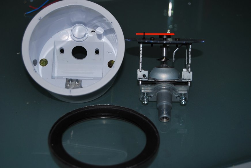

Als erstes habe ich mir ganz viel Zeit genommen... und einen kleinen Schraubendreher. Damit gings ans aufbördeln. Anschließend sah es etwa so:[attachment=5:cp0u871w]aufboerdeln.jpg[/attachment:cp0u871w]

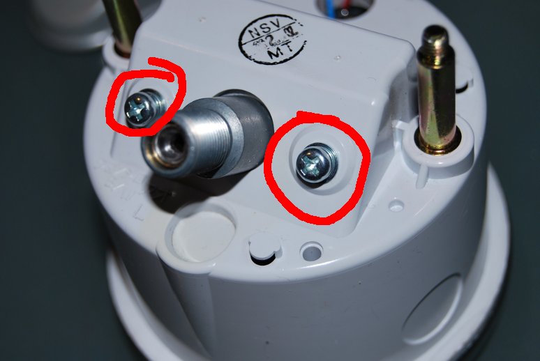

Anschließend werden die zwei markierten Schrauben entfernt um die Mechanik entnemen zu können.
[attachment=4:cp0u871w]aufschrauben.JPG[/attachment:cp0u871w]

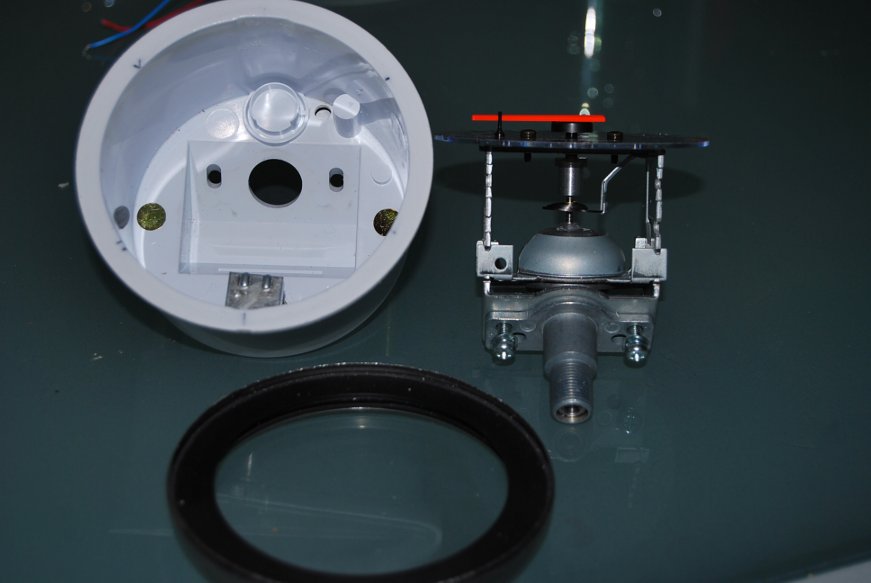

Nun habe ich mal alle Einzelteile fotografiert:
[attachment=3:cp0u871w]einzelteile.JPG[/attachment:cp0u871w]

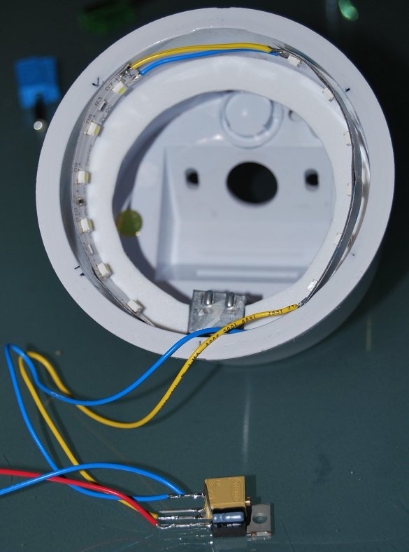

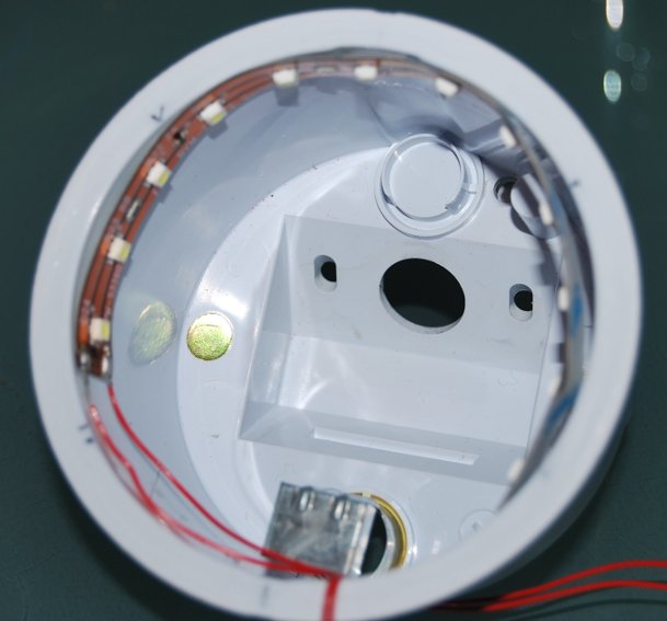

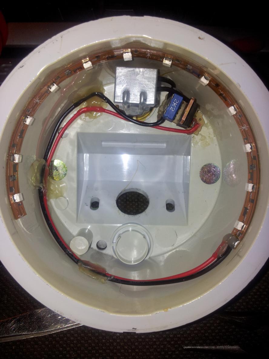

Einzelne LED's gefielen mir aber nicht, zumal ich die Erfahrung gemacht habe, dass eine gleichmässige Ausleuchtung damit schwer zu machen ist. Also kaufte ich bei Reichelt LED-Streifen (16cm Länge, 14 LEDs mit 6300K Lichtfarbe) und versuchte die einzubauen.
[attachment=2:cp0u871w]LED_versuch1.jpg[/attachment:cp0u871w]
Ein Test zeigte aber, dass dort wo keine LEDs sind ein dunkler Fleck entsteht. Also kurz nachdacht und folgende Lösung gefunden:
[attachment=1:cp0u871w]LED_versuch2.jpg[/attachment:cp0u871w]

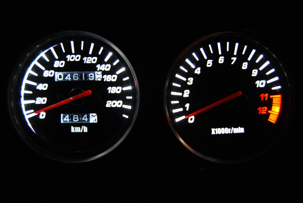

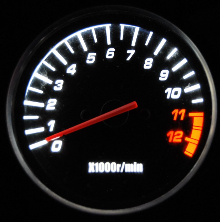

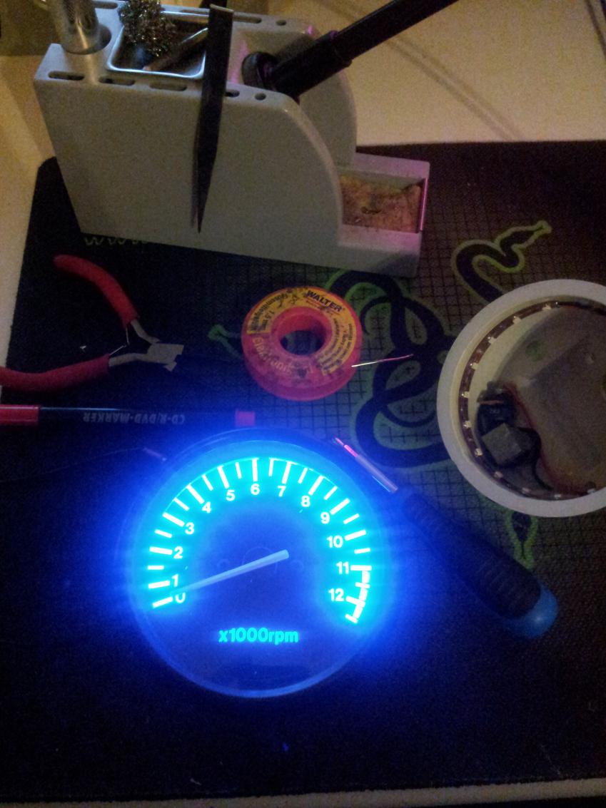

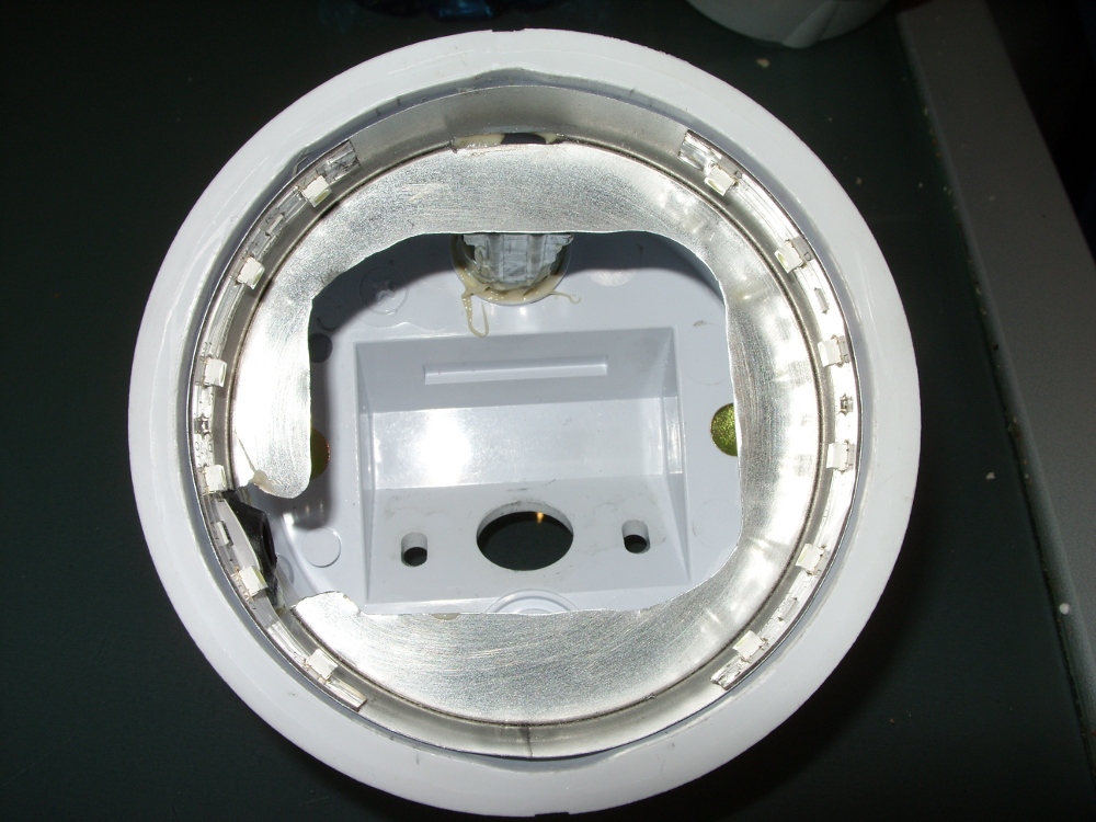

Hier habe ich eine weisse Scheibe als Reflektor genommen und den LED-Streifen in der Mitte getrennt. Weiterhinn habe ich einen LM317 Spannungsregler auf 12V ausgelegt, um die Versorgungsspannung konstant zu halten, da mir beim experimentieren aufgefallen ist, dass die Helligkeit zwischen 12 und 14,4V sehr unterschiedlich ist.
Ein Test dieser Anordnung sieht schon ganz gut aus:
[attachment=0:cp0u871w]erster_test.jpg[/attachment:cp0u871w]
Man sieht aber auch - vor dem entgültigen Zusammenbau sollte alles gut gereinigt werden um hässliche Flecke und Schmutz in den Instrumenten zu vermeiden.

schaut interessant aus. bin am überlegen ob ich die 14eur in die led's investieren soll oder ob der geiz siegt
das ist ein "muß". die led's sind für 12V spezifiziert, ich denke daß die schneller kaputt gehen wenn sie mit boardnetzspannung betrieben werden. ob das bei 10k betriebsstunden merklich was ausmacht sei dahin gestellt.
funktioniert das auch bei stehenden motor? meines wissens nach ist der 317 kein low- drop regler und braucht deshalb 1-2V mehr am eingang als er ausgeben soll. haste das mal mit nem standart 7812er probiert?

Probiert habe ich natürlich nicht, 14,4V anzulegen - da hat bei mir der Geiz gesiegt
Allerdings habe ich die Spannung mal zwischen 11 und 15V mit Spannungsregler durchgefahren und keine großen Helligkeitsunterschiede feststellen können. Der Regler müsste idealerweise auf 13.8V regeln und daher passt das schon.
Den 317 habe ich nur genommen, weil gerade nix anderes da war, wie ich es entgültig mache weiß ich noch nicht... Gedanken bereiten mir bloß Spannungsspitzen, welche im KFZ Bereich nix seltenes sind. Wahrscheinlich kommt noch ein Varistor (~15V) an den Spannungsregler, damit ich ruhig schlafen kann.
Weitehin überlege ich noch, wo der Regler hinkommt - in den Tacho rein oder zwischen die Instrumente. Letzteres hätte den Vorteil, daß ich den Regler im Defektfall schnell austauschen könnte (ich sitze aus einem anderen Grund noch an einem Buck-Regler mit maximal 70V Eingangsspannung).
ich denke nicht daß das zum problem wird. beleuchtung, cdi und was es sonst noch am moped gibt ist ja auch auf 14V ausgelegt und bekommt die "spitzen" ab. meinste net daß die batterie zum abfangen ausreicht? IMHO reichen ein elko (~100µ) und ein kleiner keramik-C zusätzlich zum puffern.
Zitat von xpand
....in den Tacho rein oder zwischen die Instrumente. ......daß ich den Regler im Defektfall schnell austauschen könnte.
ich hab die erfahrung gemacht daß der 317 (genau wie die komplette 78Xxx- serie) recht robust ist. zumal der laststrom weit unter dem bleiben wird was er abkann. aufgrund dessen wird er ja auch nicht heiß. ich denke daß es länger dauert bis der regler hoch geht. ich würde ihm im tacho verbauen. potentielle fehlerquellen sehe ich eher in den löt/ klemmstellen, die quellen haste aber auch wenn der regler an anderen orten verbaut wird.
dieser satz ist sicher überflüssig: sicherung nicht vergessen!!!

Die Batterie ist im allgemeinen zu Träge, aber Linearregler sind wie bereits erwähnt sehr robust. Ich werde trotzdem eine Sicherheitsschaltung einbauen, denn nochmal aufmachen will ich den Tacho nicht. Den Regler werde ich also doch einbauen, wobei ich nun sogar eine Vorstellung habe, wie ich das am dümmsten anstelle - schließlich will ich auch nicht, daß es klappert.

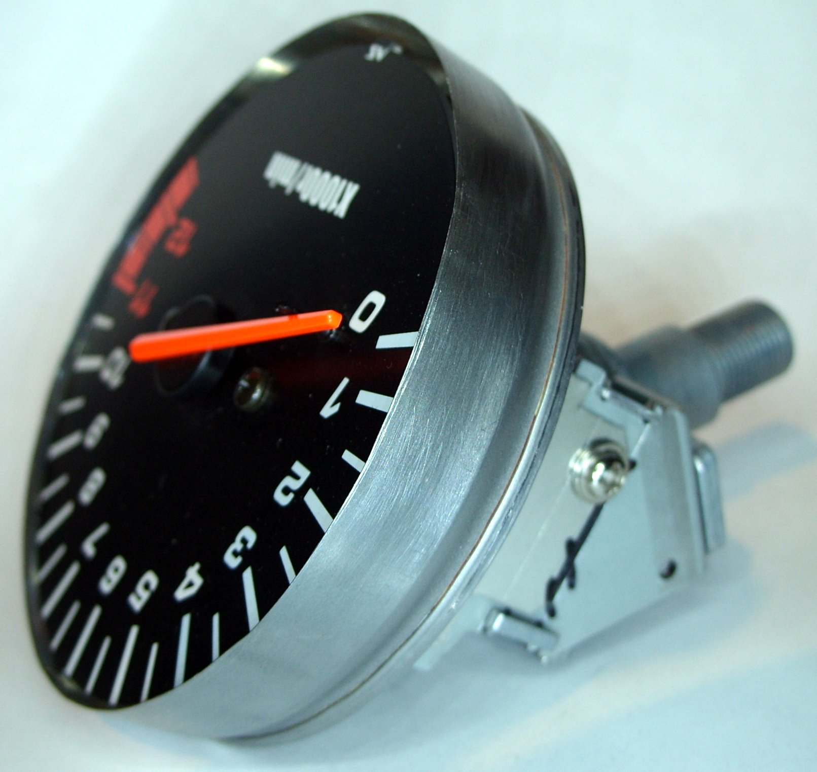

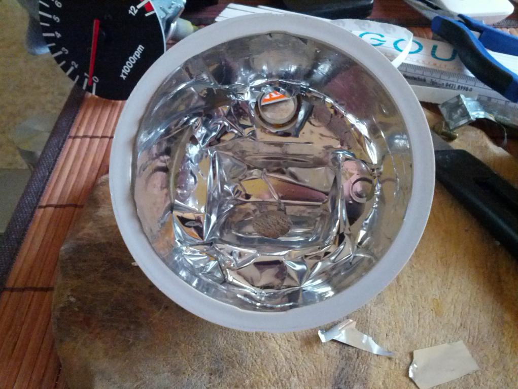

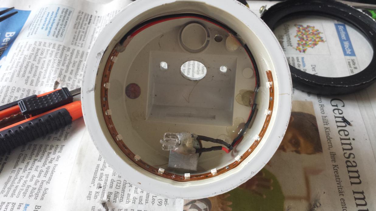

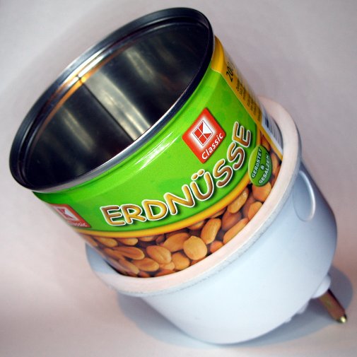

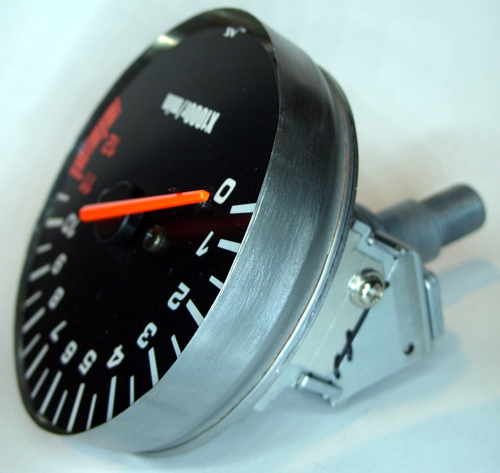

Lange habe ich nach einer guten Idee für den Reflektor gesucht, doch erst abends vor dem Fernseher wurde mir etwas klar...
[attachment=2:25jc6z34]nuesse.jpg[/attachment:25jc6z34]
Scheint in erster Linie sinnlos, doch wenn man das nächste Bild sieht sollte eigentlich jedem meine Idee klar werden:
[attachment=1:25jc6z34]Vorhaben.jpg[/attachment:25jc6z34]

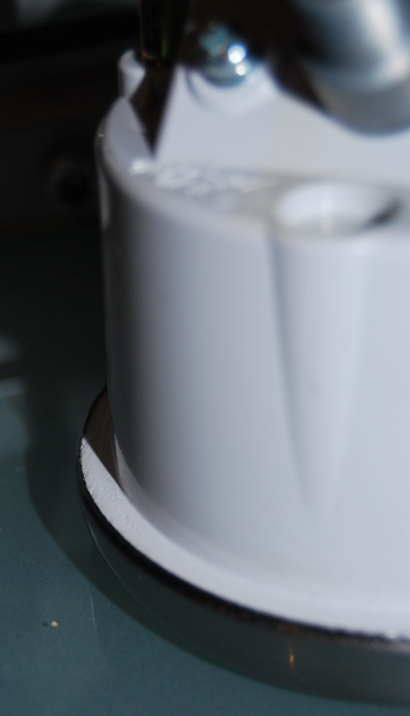

Die Dose passt fast exakt, nur etwas straff - also habe ich den Lack entfert. Reichte aber nicht - bleibt noch das Gehäuse. Nach einiger Bearbeitung mit dem Messer und ein wenig Sandpapier war der Durchmesser ca. 0,1mm größer.
Anschließend die Dose ein wenig zurechtschneiden und an den Drehzahlmesser anpassen - sieht etwa so aus:
[attachment=0:25jc6z34]neues_housing.jpg[/attachment:25jc6z34]
Der nächste Schritt ist der Einbau der Elektrik - Regler und Kondesatoren liegen schon da, doch fehlt die Zeit. Vielleicht ja nächste Woche ...

Wozu brauchst du noch ein Reflektor, das Ergebnis aus dem Ersten Beitrag kann sich doch auch so sehen lassen.
<- verdächtig viel

Das war auch mit Reflektor - ohne sieht fleckig aus. Wenns aber wieder so wird wie mit der Kunststoffscheibe als Reflektor, bin ich zufrieden.
Und wieso hast du die Kunststoffscheibe nicht einfach drin gelassen?
auf kurz oder lang würde die sich losvibrieren (ich bin mir sicher, daß das unabhängig von der Befestigungsart wäre) - außerdem will ich den Instrumenteneinsatz mit Lampen als ganzes haben um auch den Regler am Metall der Instrumenten zu befestigen und dann alles bequem und ohne viel "kabelreinstopfen" zusammenbauen zu können.

Wird sone Erdnussdose nicht schnell rosten?

Die Befürchtung habe ich eben auch noch - lackieren will ich nicht (zu dick) und an ne Galvanik komm ich nicht so einfach ran... bliebe wahrscheinlich nur Blattvergolden
oder Alu / Zinkspray

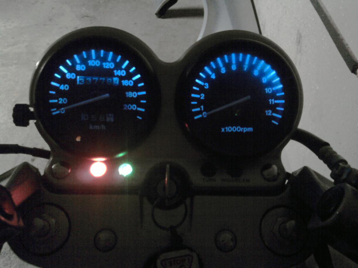

Hey Leutz also ich bin auch auf LED Tachobeleuchtung fast wie oben beschrieben umgestiegen und bin begeistert =)
Ich habe pro Gehäuse einen Stripe von 160mm Länge mit 9 SMD LEDs
siehe : Art.Nr.: D-09-02 http://www.leds24.com/shop/product_i...oducts_id=1202
Ein Stripe reicht aus kann man genau in der Mitte durchtrennen , Kabel drann udn gut ist =)
Ich habe es wie oben beschrieben einfach in das gehäuse eingeklebt aber ohne irgendeinen Reflektor und ich muss sagen es ist echt Hell genug wie ich finde =) und blau sieht echt gut aus =)
Kann es echt nur weiterempfehlen !! günstig und lohnenswert =)

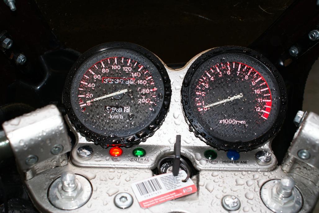

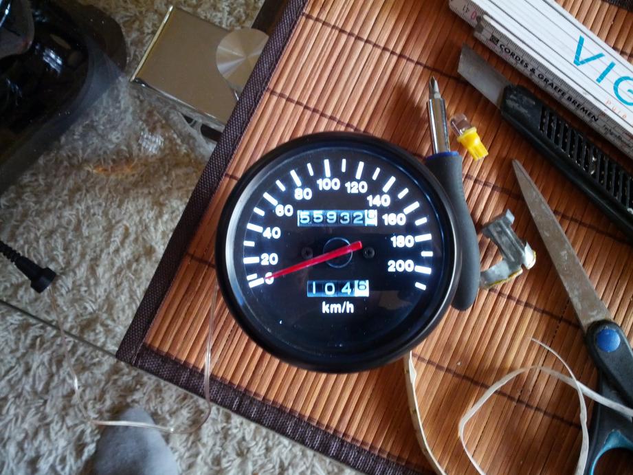

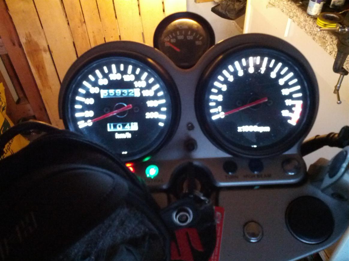

Da für mich die Saison nun auch endlich anfängt, habe ich meinen seit langem offenen Tacho wieder schließen müssen... irgendwie brauchte ich ja Reflektoren und Erdnussdosen sind von der Form her ganz passend. Also hab ich sie auf Maß geschnitten, sandgestrahlt und mit Zinkspray "versiegelt".
Anschließend kamen die LED-Streifen rein; natürlich gut isoliert...
[attachment=3:1nhv67ye]tacho_ohne.JPG[/attachment:1nhv67ye]

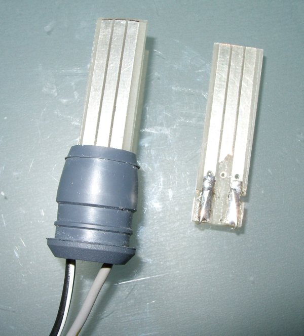

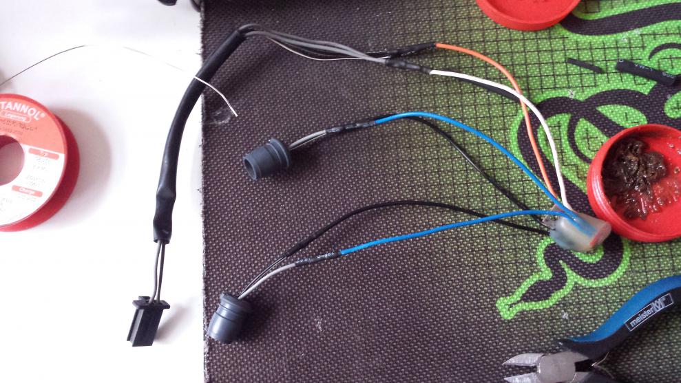

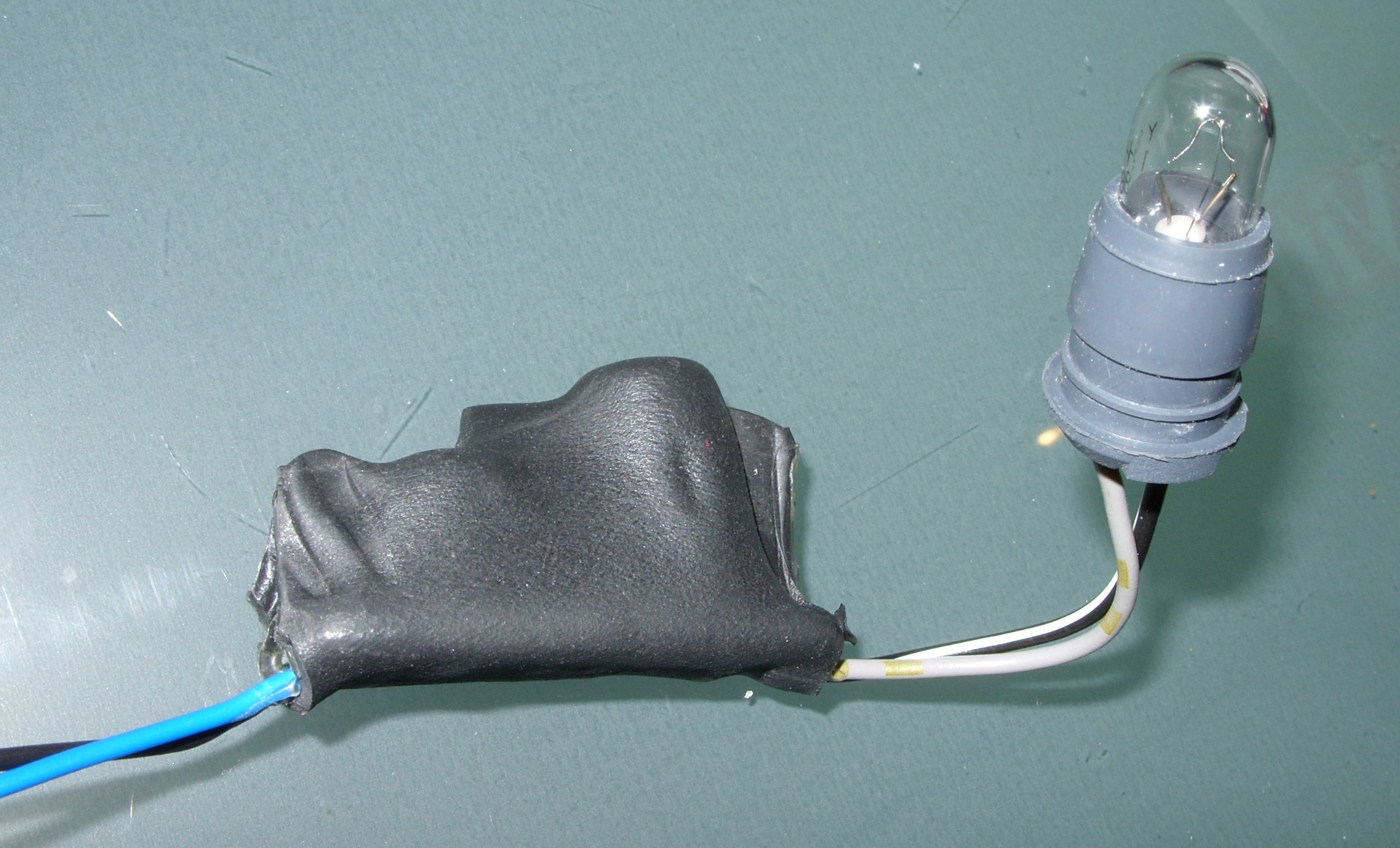

Da ich die Originalteile weitestgehend weiterverwenden will, habe ich aus Leiterplatten Ersatzsockel gebaut, welche in die Originalen Lampenfassungen passen.
[attachment=2:1nhv67ye]Steckerdummy.jpg[/attachment:1nhv67ye]

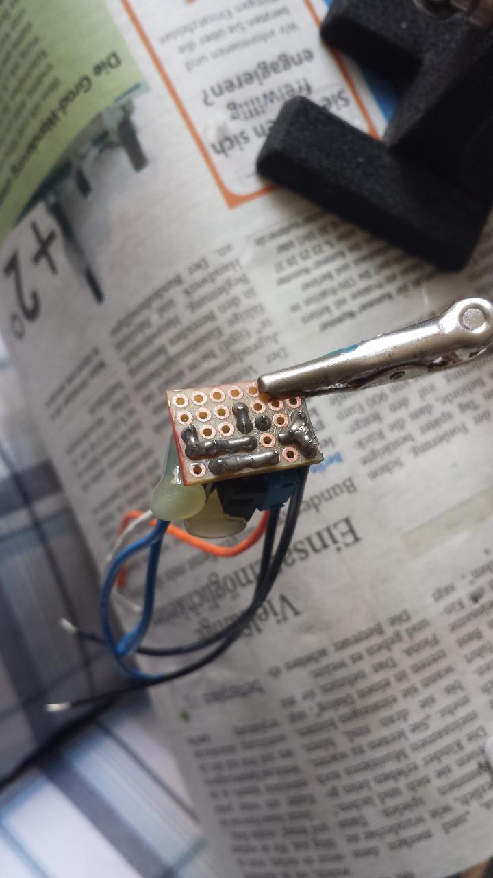

Den notwenigen Spannungsregler habe ich nach außen verlagert - auf einer Leiterplatte aufgebaut und ordentlich verschrumpft.
[attachment=1:1nhv67ye]regler.jpg[/attachment:1nhv67ye]

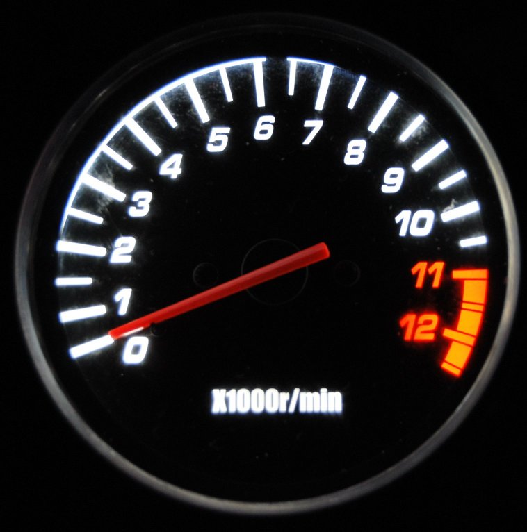

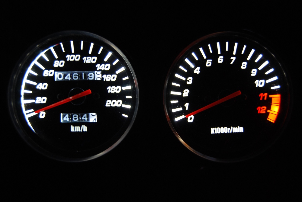

Ein erster Test macht einen guten Eindruck - die Region um 100km/h erscheint zwar etwas dunkel, lässt sich aber nicht mehr ändern. Trotzdem find ich das Ergebniss gut...
[attachment=0:1nhv67ye]ergebnis.JPG[/attachment:1nhv67ye]
Zurollen macht der Pofi - da weiß ich wenigstens, das das Ergebnis gut aussieht. Tja - einbauen und losfahren ist dann leicht gemacht

So, ich hab mich jettz auch dran gewagt, mir ne neue Beleuchtung in den Tacho zu bauen:
Ich hab mir bei Conrad die flexiblen LED Streifen bestellt, die mit 12 LEDs bestückt sind und eine Länge von 16 cm haben. Die Farbe meiner Wahl war rot
Bei diesen LED Streifen kommt man ohne zusätzlichen Reflektor aus. Ausserdem sind die LEDs sehr hell, evtl, kann man sogar mit einem Streifen für beide Instrumente auskommen. (Die Streifen sind mit der Schere zertrennbar, gibt also kein Problem)
Auch habe ich mir keinen Spannungsregler eingebaut, und die Helligkeit ist recht konstant.
Um die Tachos wieder zusammen zu bauen, habe ich nicht das original Blech genommen. Das olle Blech an meinem DZM war ohnehin schon verbogen, also habe ich mir 2 Ringe aus Alu gedreht, ein Gewinde draufgedreht und hab das dann verbaut... Das nackta Alu sah aber sch... aus, und deswegen hab ich die Ringe dann schwarz eloxiert. Jetzt bin ich mit dem Ergebnis uzfrieden!
Aber seht einfach selbst:
Das erste Bild ist mit Blitz gemacht. Die LEDs sind so hell, dass man sie immer noch sieht trotz Blitzlicht.
Ich werde die Tage mal Fotos machen, wenns dunkel ist, aber da müsst ihr euch noch etwas gedulden

Soo, endlich komm ich mal dazu meinen Umbau hier zu zeigen:
Name:	2012-01-25 02.09.26.jpg
Hits:	1213
Größe:	103,0 KB
ID:	12812Klicke auf die Grafik für eine größere Ansicht
Name:	2012-01-25 03.27.16.jpg
Hits:	1308
Größe:	104,3 KB
ID:	12813Klicke auf die Grafik für eine größere Ansicht
Name:	2012-01-25 17.22.06.jpg
Hits:	1431
Größe:	105,9 KB
Auf dem ersten Bild sieht man den Tachobecher in auseinandergebaut (wie man den Deckel abkriegt wurde im Forum ja hinreichend beschrieben, war zwar etwas fummelig, aber machbar).
Habe mir zuvor bei Conrad ebenfalls die 16cm 12V DC Streifen in der Farbe blau gekauft, dazu einen LM317 Spannungsregler auf ein Stück Lochrasterplatine gelötet (auf 11V eingestellt, der Spannungsschwankungen wegen, reicht von der Helligkeit auch völlig aus) und dann das Ganze mit Heißkleber in den Becher geklebt (lässt sich auch alles wieder ohne Probleme zurückrüsten bei Bedarf).
Den Streifen musste ich nichtmal zerschneiden, weil im unteren Bereich der Tachoscheibe ohnehin keine Zahlen sind die beleuchtet werden müssten, und die Km/h- Anzeige bzw. RPM- Anzeige unten von der Lichtausbeute noch genug mitbekommt, dass da keine extra LED hingepappt werden müsste.
Beim Stromanschluss musste ich mir aber doch etwas einfallen lassen, weil ich auch unbedingt die originalen Fassungen behalten wollte (um das Ganze notfalls wieder auf die Standardkonfiguration umzubauen).
Dazu hab ich die kaputten Glühbirnchen in ein Taschentuch gewickelt und das Glasgehäuse (nicht den Teil der in die Fassung kommt natürlich) ganz sachte im Schraubstock zerdrückt, sodass ich die beiden Kontakte der Glühwendel noch nutzen konnte. An diese hab ich dann mit etwas Fummelei und Löterei die Anschlüsse an den LM317 gefriemelt.
Danach die "Glühbirnenstecker" in die Fassung stecken, gucken obs funktioniert, anschließend den Deckel wieder auf den Becher drücken und sachte zurückfalzen (mangels Möglichkeiten zum Zurollen) und fertig war die neue Tachobeleuchtung
Falls ihr noch irgendwelche Fragen habt, fragt

Hey nochmal ein kleiner Zusatz, ich habe einfach Smd Leds genommen, passen ganz normal in den Sockel rein und sehen echt gut aus.
Hier ein Bild. Ist in einer Parkgarage aufgenommen, sind etwas heller und keinesfalls fleckig.

Danke für den Tipp! Schaut auf deinen Bildern ja ganz nett aus
Ausserdem ist's weniger Arbeit.
Ist bestellt....

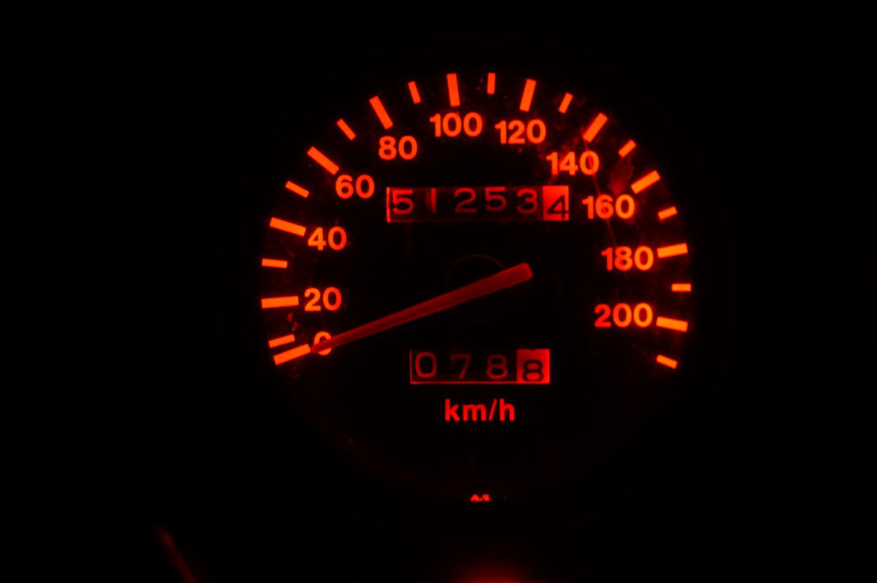

Habe meine jetzt am Sonntag auch umgebaut und ich muß echt sagen...................... echt cool!
Fehlt nur noch die Öltempanzeige!

Schmolle, ist das selbstklebende Alufolie oder hast Du die selbst angeklebt?
Falls selbstklebend, hätte ich gerne die Bezugsquelle bitte. das erspart das mühevolle Gefummel mit der Dose.

@ Knotenfrosch:
Selbstklebende Aluminiumfolie gibt's beispielsweise in Baumärkten zu kaufen (bei Hornbach weiß ichs, hatte ich da schon in der Hand; andere sollten sowas aber auch haben).
Sieht dann SO aus.

Ich hab meiner Selbstbau-Tachobeleuchtung (siehe weiter oben) mal ein Update spendiert, da die Beleuchtung vom DZM nen Wackler hatte.
Ich hatte in der ersten Version den Spannungsregler zum Einen doppelt verbaut, einmal für den Tacho und einmal für den DZM, und zum Anderen die Platine in den Bechern untergebracht.
Da ich jetzt aber zur Wackelkontaktbeseitigung den Becher sowieso nochmal aufmachen musste, hab ich gleich beide geöffnet und die Schaltung dahingehend optimiert, dass ich nur noch einen Spannungsregler für BEIDE Anzeigen habe, den ich dann zudem auch nicht mehr im Becher untergebracht habe, sondern in dem kleinen mittig gelegenen Zwischenraum zwischen den beiden Bechern in der schwarzen Halterung, verdeckt von der silbernen Blende.
Dafür habe ich allerdings die beiden Stromleitungen für den Tacho und DZM zu einer Leitung kombiniert und auf die Platine geführt (also parallel geschaltet). Funktioniert aber super und genau wie erwartet.
Dadurch, dass die Platine aber jetzt nicht mehr geschützt im Becher untergebracht ist, hab ich die einfach komplett mit Heißkleber vergossen; falls es doch wieder Probleme machen sollte, kann ichs einfach mitm Heißluftfön wieder schmelzen (oder einfach neu aufbauen; kostet ja nicht die Welt, besteht ja eh nur aus dem LM317, einem 220Ohm Widerstand und dem Poti zum Regeln der Helligkeit).
Hab auch einige Bilder gemacht um das mal zu verdeutlichen:
Hits:	888
Größe:	107,9 KB
Hits:	848
Größe:	111,5 KB
Platine von unten (wirklich einfach aufgebaut):
Hits:	856
Größe:	76,3 KB
Hier sieht man den Stecker, der dann einfach in die originale Lampenfassung gesteckt wird, ist quasi der Sockel der originalen Birne an den ich den LED-Steifen gelötet hab:
Hits:	850
Größe:	101,9 KB
Das ist die fertige Kabelage, wie unschwer zu erkennen besteht das aus der vergossenen Platine, den beiden Fassungen in die dann einfach wieder der Sockel reingesteckt wird und dem Stromkabel, alles fein säuberlich mehrfach verschrumpft:
Hits:	885
Größe:	108,7 KB
Arbeitsaufwand für alles war nicht groß, hab mir aber auch Zeit gelassen...
Das schwierigste war eben nach wie vor das Auf- und Zubördeln, aber das dürfte jetzt für eine ganze Zeit passé sein, es sei denn die LEDs machen die Grätsche, aber dadurch, dass die bei ca 11V laufen und die Spannungsspitzen durch die Schaltung abgefangen werden, sollte es da für die nächsten Jahre keine Probleme mehr geben.
Bei Bedarf kann ich mich auch nochmal ransetzen und nen Schaltplan zeichnen, ein bisschen Übung in EAGLE könnte mir auch nicht schaden
