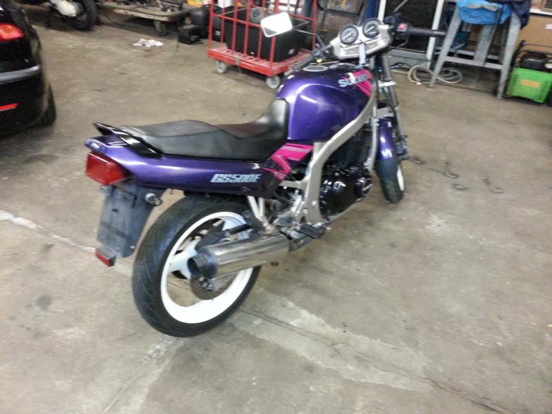

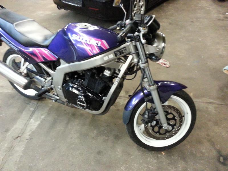

Wie in meinem Vorstellungsfred schon beschrieben ist die meine erstes Motorrad und da ich ohne hin eine kleiner Bastelfraek bin musste als "neues Spielzeug" die GS dran glauben...
Nunja es war von Anfang an klar, dass die Maschine nicht Lila bleiben kann...
Laufen tut sie schließlich einwandfrei und nach dem sie frischen Sprit bekam und die Vergaser gereinigt worden waren Sprang sie direkt an.
Immerhin stand sie 6 Jahre.
Durch das Forum angestachelt müssen auch noch ein paar andere Dinge gemacht werden.
Hier ein paar letzte impressionen wie sie seit 1993 aussah..

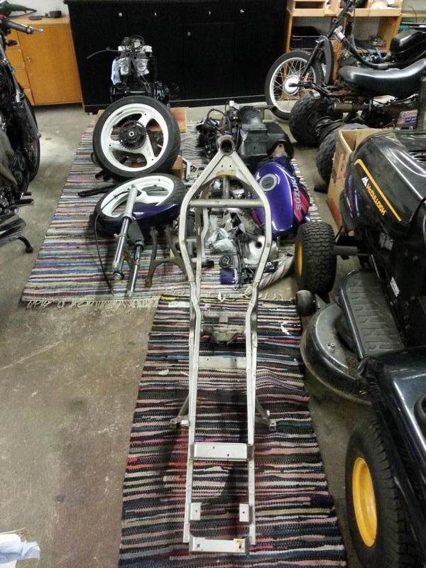

Angefangen hat alles mit der Gabelbrücke, Die kam ab zum Schlüssel nachmachen.
Danach ging alles ganz fix.
Zerlegt war sie binnen weniger Stunden, alle Kleinteile nebenbei in Tütchen verpackt... (Sicher ist Sicher) sonst weiß ich später nicht mehr, was wo hin gehört...
http://forum.gs-500.de/attachment.ph...1&d=1388352252
Zerlegt wie sie nun da lag konnte ich mir Gedanken mache wie es weiter gehen soll ...

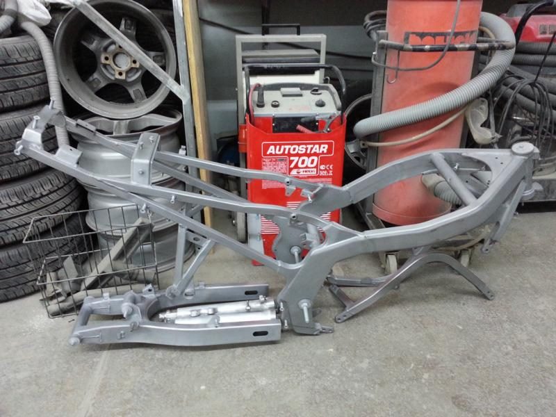

Ne gute Woche später sah der Rahmen dann so aus :
http://forum.gs-500.de/attachment.ph...1&d=1388352588
Jetzt durfte ich den ganzen Rahmen komplett einmal Schleifen als vorbereitung für den Rostschutz und die Grundierung.
Und mir noch immer in der Zwischenzeit eine Passende Farbe überlegen....

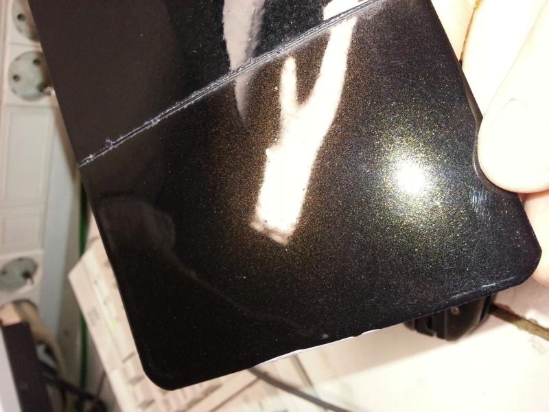

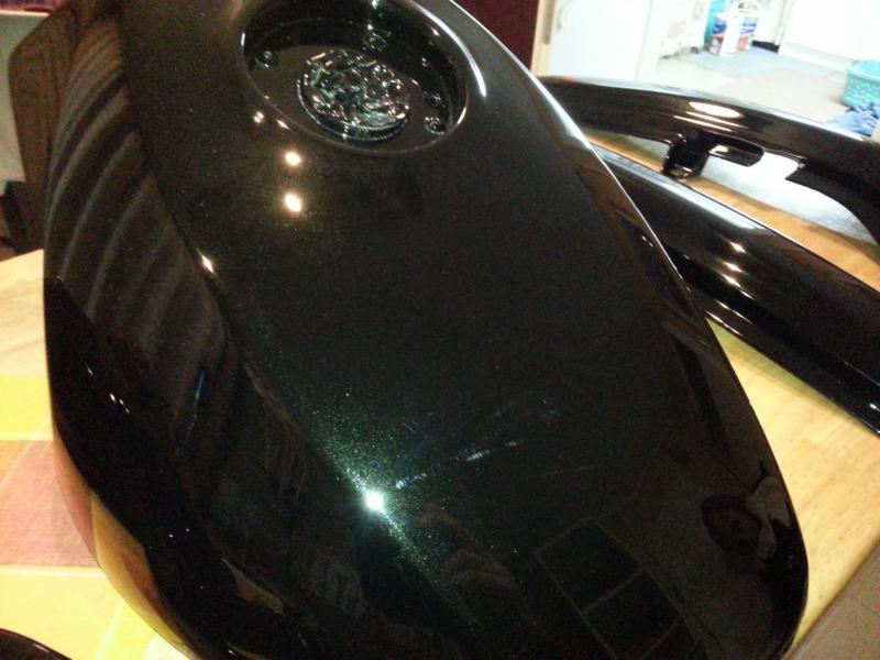

Aber uni schwarz war mir zu blöd und Metallic zu silber oder zu bunt.
Also an die Mischbank und Probiert einmal den Effekt vom Grün aufs schwarz lackiert ...
Und einmal ein eigenes Grün nur für mich gemischt, ja das ist nach meinem Geschmack
http://forum.gs-500.de/attachment.ph...1&d=1388396869
Mhh ne dann doch lieber das eigen angemischte, das andere ist mir zu "goldig"

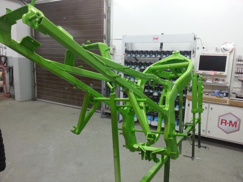

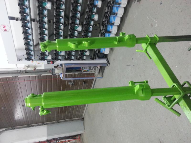

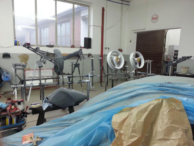

Aber als erstes sollte er den Rahmen machen, wollte ja wieder was zum basteln haben.
Gut also Rahmen war ja nun gestrahlt und geschliffen...
Also Rostschutz und Grundierung drauf.
Dann wieder schleifen... "Und wenn du schon dabei bist, kannste ja die anderen Teile gleich mit Schleifen, dann kann ich die auch grundieren".
Ihr glaubt garnicht wie mich das angekotzt hat... Lahme Arme und taube Finger...
Ich hatte keine Lust mehr...
Und dann noch der Lackgeruch und den der Verdünnung... Gut nach 2-3 Tagen brauchte man das auch...
So langsam leuchtet mir auch warum er immer so abwesend ist... Ja "nachdenklich"... Is klar...
http://forum.gs-500.de/attachment.ph...1&d=1388397110

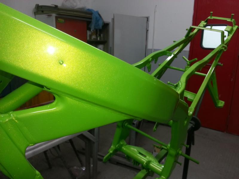

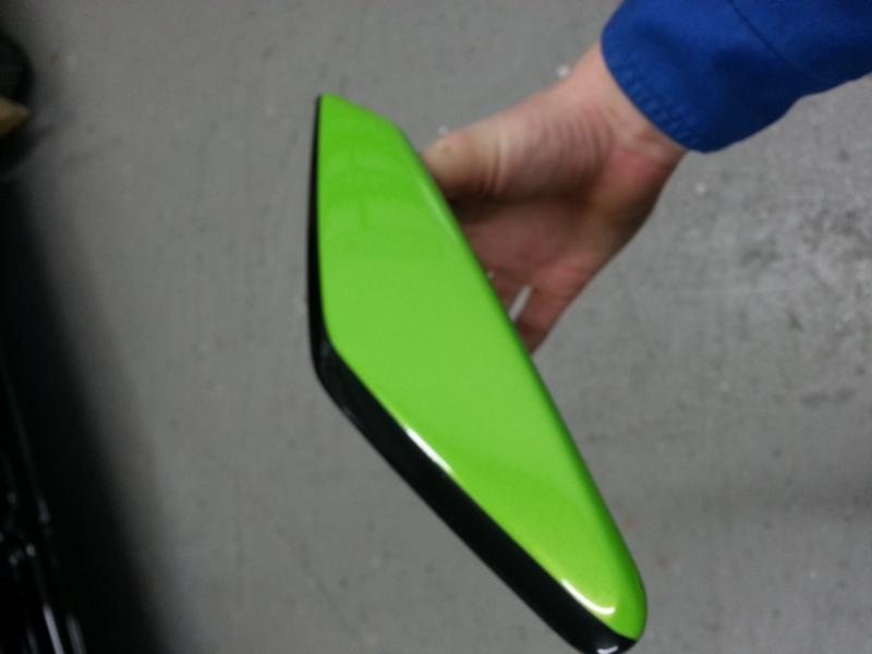

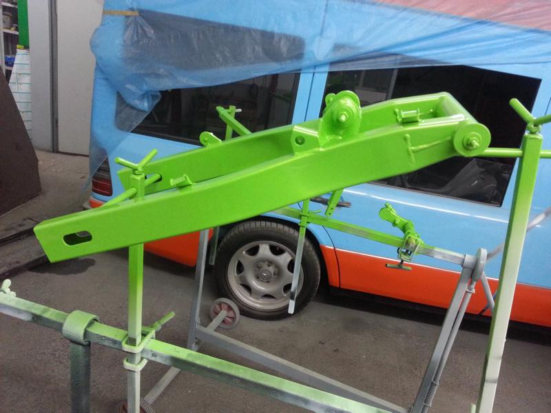

So Grundierung ist auf allen Teilen drauf, dann mal los...
"Aber erst der Rahmen"..."Ja grün! Nicht schwarz".
Also dann ab in die Kabine. Junge Junge war ich gespannt...
Ich konnte es kaum erwarten und er vershob immer wieder den Termin, da es andere Kunden gab die wichtiger waren.
Das konnte ich auch voll verstehen, half aber nicht gegen die Anspannung

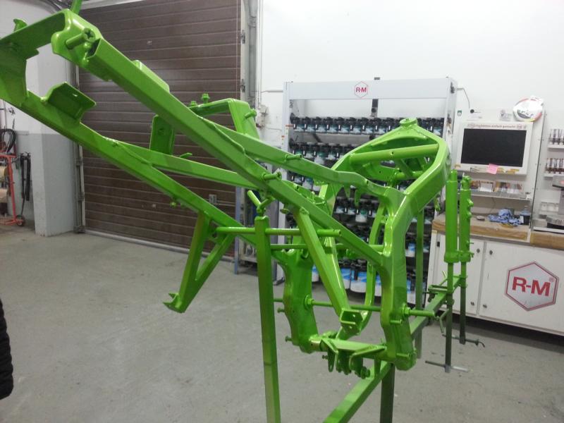

So dann kam er, der TAG der TAG... der Rahmen ist fertig ... Hoffentlich gefällt er mir auch
http://forum.gs-500.de/attachment.ph...1&d=1388397943
Ja perfekt das ist es....
Das gefällt mir

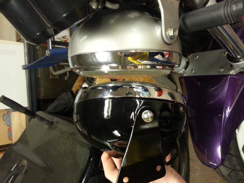

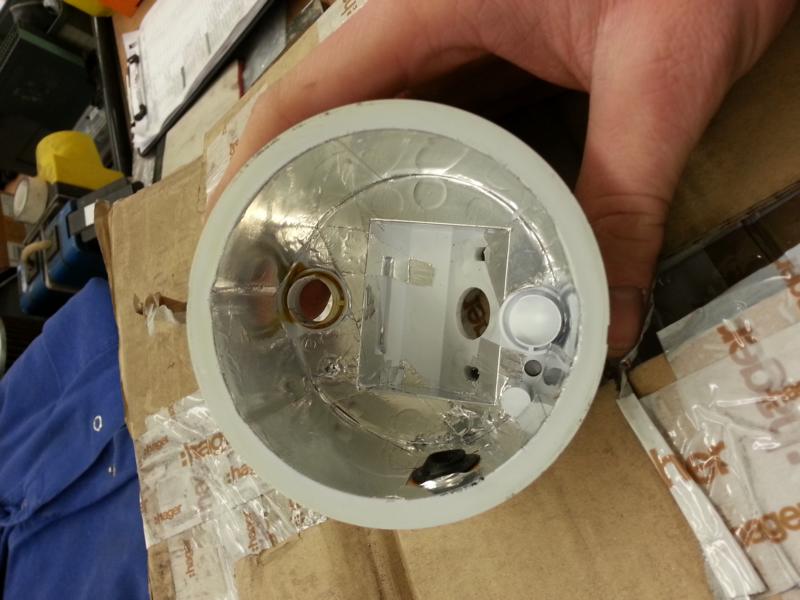

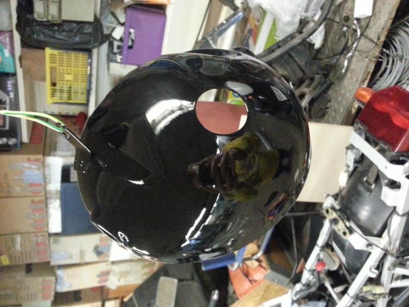

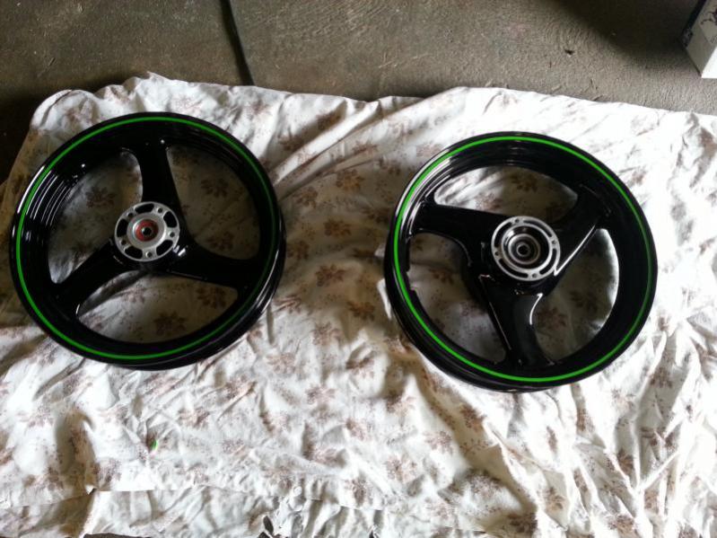

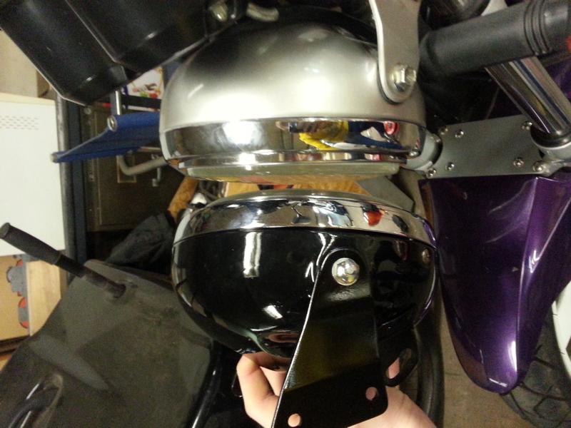

Den Tausch des Scheinwerfers habe ich erst mal wieder verworfen. Habe gestern den Lampenkörper schwarz lackiert und heute wieder zusammen gesetzt.
Bin von dem Ergebnis doch sehr überzeugt. Da ich mir eh ne Schwarze gekauft hätte bleibt sie so...Vorerst
http://forum.gs-500.de/attachment.ph...1&d=1388435640

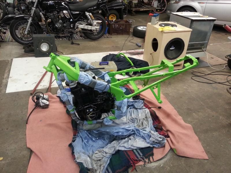

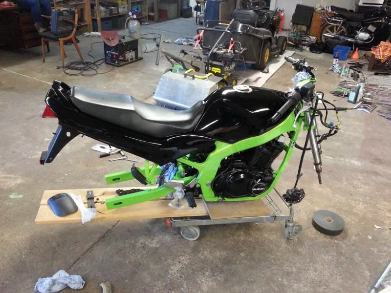

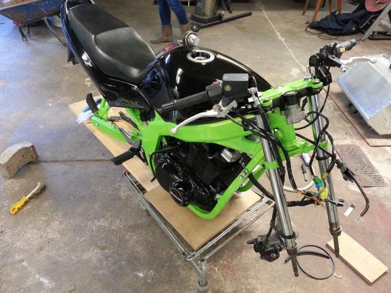

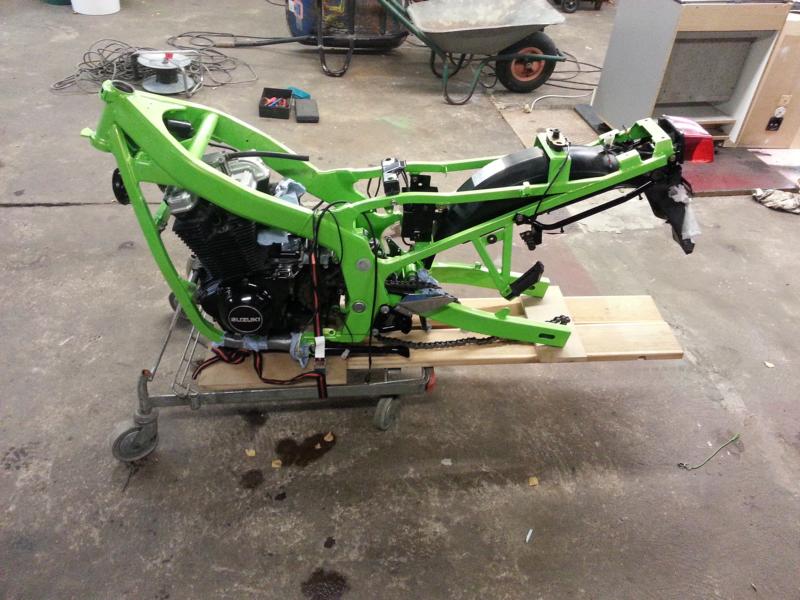

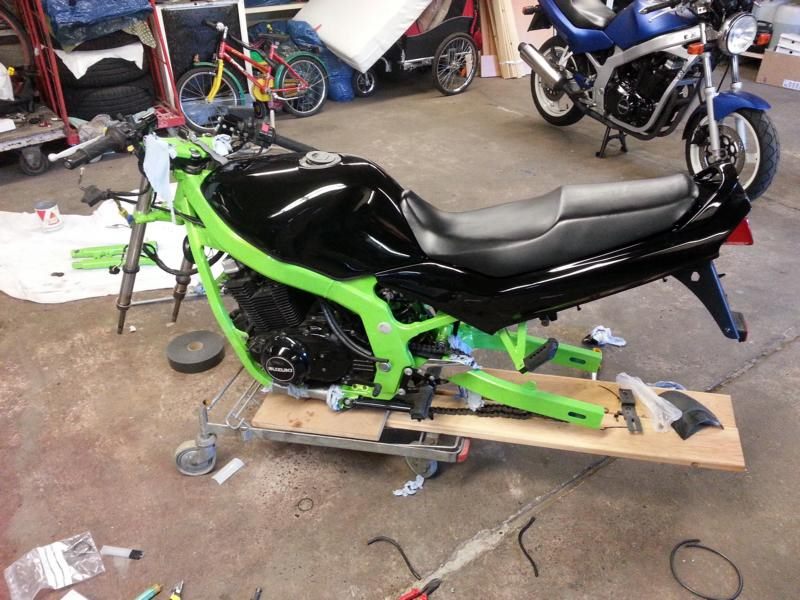

So die Rahmenteile hab ich ja schon etwas länger vor Weihnachten wieder bekommen...
Und darum musste natürlich auch gleich weiter gebastelt werden.
Ihr glaubt garnicht wie viel angst ich hatte den Motor wieder zu verpflanzen...
Ich war großzügig mit Papiertüchern und habe alle möglichen Stellen umwickelt umd meinem Baby auch ja nicht weh zu tun.
http://forum.gs-500.de/attachment.ph...1&d=1388435966
Nachdem die OP geschafft war hab ich noch ein paar Anbauteile wieder montiert.

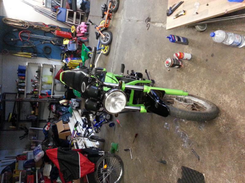

Großartig weiter bin ich noch nicht.
Habe vorgestern das Steuerkopflager montiert und die Gabelbrücke wieder aufgesetzt und die leeren Gabelrohre schon mal reingeschoben um das ganze mal wirken zu lassen

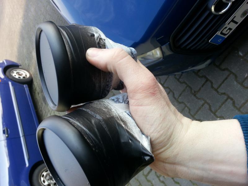

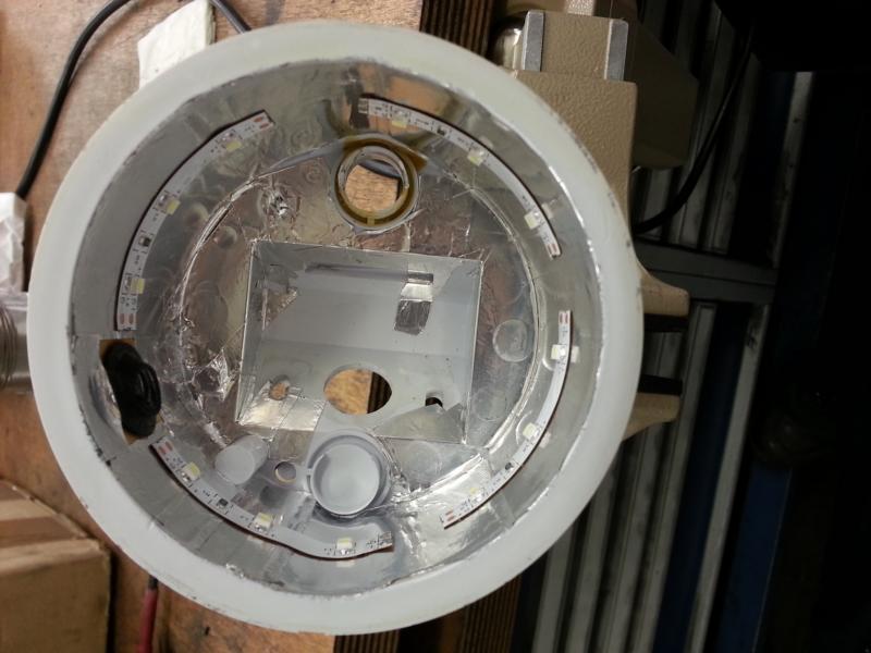

Hier noch ein paar Bilder vom umbau des Tachos
http://forum.gs-500.de/attachment.ph...1&d=1388436313
http://forum.gs-500.de/attachment.ph...d=18920&stc=1&
d=1388436313

Alt 30.12.2013, 22:18:56   #7
Betreibst du ne Werkstatt/Lackiererei oder wie sieht das da alles aus?
Das Einwickeln mit den Papiertüchern kann ich verstehen. Ich war noch nie so froh über Schmutz am Rahmen wie beim Zusammenbau
Alt 30.12.2013, 22:30:19   #8
v3ltins
Registriert seit: 01.11.2013
Ort: Steinhagen
Beiträge: 145
Kilometer: 13700
Ne mein Kollege hat da wo er wohnt ne Garagenhalle mit Grube angemietet mit 150m² und wir schrauben da immer zusammen und die Lackiererei gehört einem Bekannten, bei Dem ich logischerweise so gut wie alles machen lasse.
Haben da so ziemlich alle annehmlichkeiten...
TV, Internet, Wasser, Strom, Backofen, Microwelle, KÜHLSCHRANK
Nur keine gescheite Heizung da muss gelegentlich ne 30kW Heizkanone helfen...
Und mit der Zeit häuft sich so einiges an spielzeug an...
Es sind schon so einige Kranke bastelleien dabei gewesen.
http://forum.gs-500.de/attachment.ph...1&d=1388438758

Wenn du das Lackkleid noch nicht lackiert hast, würde ich über ein edles Silber-Grau nachdenken. Die Felgen ebenso silber-grau und je eine Speiche in diesem herrlichen Grün des Rahmens. Das sähe dann extremst lecker beim Fahren aus. Ein filigranerer KZH wäre bestimmt auch nicht verkehrt...
VG
Alt 02.01.2014, 12:47:55   #10
v3ltins
Ort: Steinhagen
Beiträge: 145
Kilometer: 13700
Dank für den Vorschlag.
Nun ich steh nicht so auf Silber, und die Verkleidung sowie die Felgen sind schon lackiert worden zumindest in Basis schwarz.
Jetzt fehlt nur noch der Effektlack auf Tank und Seitenverkleidung, sowie der Klarlack.
Mfg V3ltins

Die Tachobrille habe ich schon geschliffen, diese wird auch schwarz lackiert.
Die Beschriftung wird auch geplottet, auch in grün oder silber und dann die gesamte Brille mit Klarlack überzogen.

Soooo, das warten hatte am Samstag endlich ein Ende.
Ich konnte alles bis auf die Felgen abholen.
http://forum.gs-500.de/attachment.ph...1&d=1392660909
Diesen bekommen noch ne extra Schicht klarlack, daher bekomme ich sie erst diese Woche.
Ich bin echt positiv überrascht, es ist wahnsinnig toll geworden.
Leider kommt es auf dem Foto nicht halb so gut rüber wie in wirklichkeit.
Hab dann gestern mal angefangen, so weit ich komme alles zusammen zusetzen.
Promoto Federn liegen schon da samt Öl, ich warte jetz noch auf neue Sicherungsringe für die Gabelsimmerringe.
Habe mir auch 2 Vergaser Dichtsätze geholt sowie neue Zündkabel, Benzinschläuche und Ansaugstutzen Dichtringe.
Das alles hab ich gleich gestern zusammen mit einem neuen Luftfiltereinsatz verbaut.
Und neue Kerzen liegen auch schon bereit.
Den Tank hab ich gestern auch direkt neu befüllt.
Logischerweise durfte der obligatorische Probelauf nicht fehlen.
Zwar ohne Auspuff, aber nach 20 -30 Sekunden E-Starter lief sie.
Heute war ich beim Folierer und habe ihm Vorlagen für neue Schriftzüge gebracht.
Vorhin kam dann schon die Mail mit den Vorlagen.
http://forum.gs-500.de/attachment.ph...1&d=1392661723
Hab auch schon im netz nach einem neune Scheinwerfer geschaut.
Bin mir noch nicht ganz sicher aber ich denke dieser würde gut passen.
http://www.ebay.de/itm/Haupt-Scheinw...item5d46cdab8b
Habe mir auch schon gedanken zu einem neuen Kennzeichenhalter gemacht, allerdings noch nichts passendes gefunden.
Vielleicht habt ihr ja Idee oder Vorschläge.
Bin jetzt aber erstmal gespannt, was ihr so sagt.
Also immer her mit Lob und Kritik
Mfg V3ltins

Alt 17.02.2014, 21:19:56   #27
Geile Sache das
Aber den Soziusgriff würde ich als kleinen kontrast noch grün machen. Das wirkt da hinten iwie zu schwarz.
Alt 18.02.2014, 09:21:19   #28

Alt 18.02.2014, 09:29:59   #29
Thom
Der Rahmen ist sehr äh ... grün.
Alt 18.02.2014, 10:57:17   #30
Die Tauchrohre werden auch grün?
Mit etwas Dekor (wie zB den Schriftzügen am Tank und vielleicht noch was am Heck) wird das richtig gut!
Das grün war ne gute Wahl, find ich.
Der mt03-look Scheinwerfer ist schick.
Hast du dir mal die Balu Racing Heckunterverkleidung mit KZH angeschaut?
Wenn du am Heck kein Dekor aufbringst, wäre eine grün lackierte HUV vielleicht ganz hübsch...wenn auch sehr dezent versteckt ^^

Die Schriftzüge habe ich mir beim Folierer anfertigen lassen und angebracht.
Die Tauchrohre musste ich nochmal zum Lackierer geben, da sich der neu verbaute Benzinschlauch über Nacht so stark geweitet hatte, dass mir der komplette Tank leer gelaufen ist...
Die Rohre lagen gut 2 Tage in der Lache ehe ich es bemerkt hatte und der Lack war versaut.
Die Gelegenheit habe ich aber gleich genutzt und wie schon angesprochen den Soziusgriff mit lackieren lassen in grün.
Mattis, du hattest recht Sieht besser aus...

So es ist wieder ein wenig vorran gegangen.
Die geklebten Schriftzüge sind ganz gut geworden und die Farbe ist fast identisch mit der des Lacks.
http://forum.gs-500.de/attachment.ph...1&d=1394971649
Die Tachobrille wurde auch schwarz und hat die Schriftzüge in grün bekommen.
Die Instrumentenringe waren auch nicht mehr schön und sind deshalb dezent matt geworden.
Am Samstag habe ich angefangen die ganzen Halter wieder zu momtieren.
Auch der Scheinwerfer hat den weg zurück ans Möp gefunden.
Da die Reifen noch nicht geliefert wurden, konnte ich sie nicht aufziehen lassen.
So musste eine Schwalbe mir kurzerhand ihr "Schuhwerk" leihen
Dafür habe ich schon neue Radlager in die Felgen gemacht und den Felgenrand geklebt.
Gabelprotektoren sind zwar schon gekommen, aber noch nicht montiert.
Die Olle alte "Birne" im Scheinwerfer wurde durch eine Bosch Plus 90 ersetzt.
Jetz ist das Licht wesentlich heller und weißer.
Jetz bin ich so langsam durch und das Motorrad sieht endlich wieder nach nem Motorrad aus.
Gruß V3ltins
