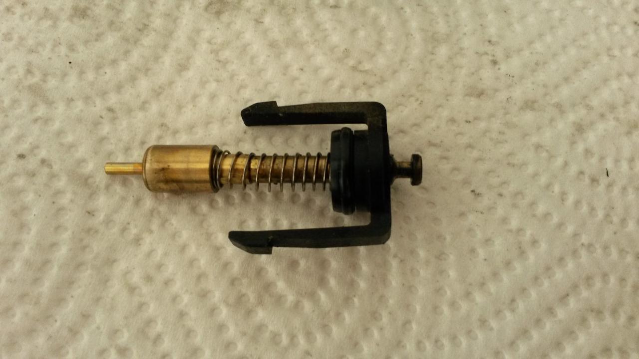

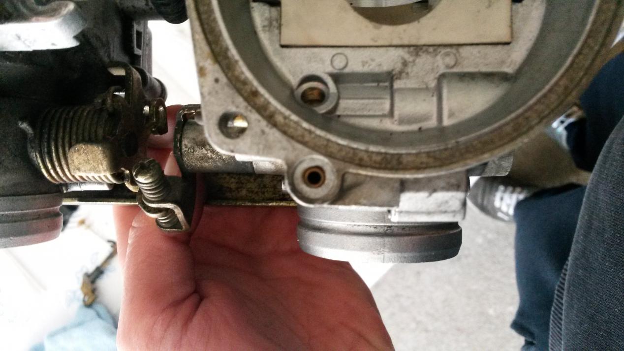

So, gerade den Vergaser aufgemacht..
Unter den unterdruckdeckeln sind gar keine o-ringe vorhanden..
und die o-ringe der chokekolben sind das schwarze ganz rechts vor dem plastik oder.? Also auf Bild 1..

Ja.
Kleben die O-Ringe vielleicht noch an den Deckeln?
Ansonsten ist es kein Wunder, dass du so ein arges Falschluftproblem hast.
Die sind leider unerhört teuer (ca 5€/Stk beim Suzukihändler), sind aber auch bei den Vergaserreparaturkits dabei (16€/Stk bei Louis).

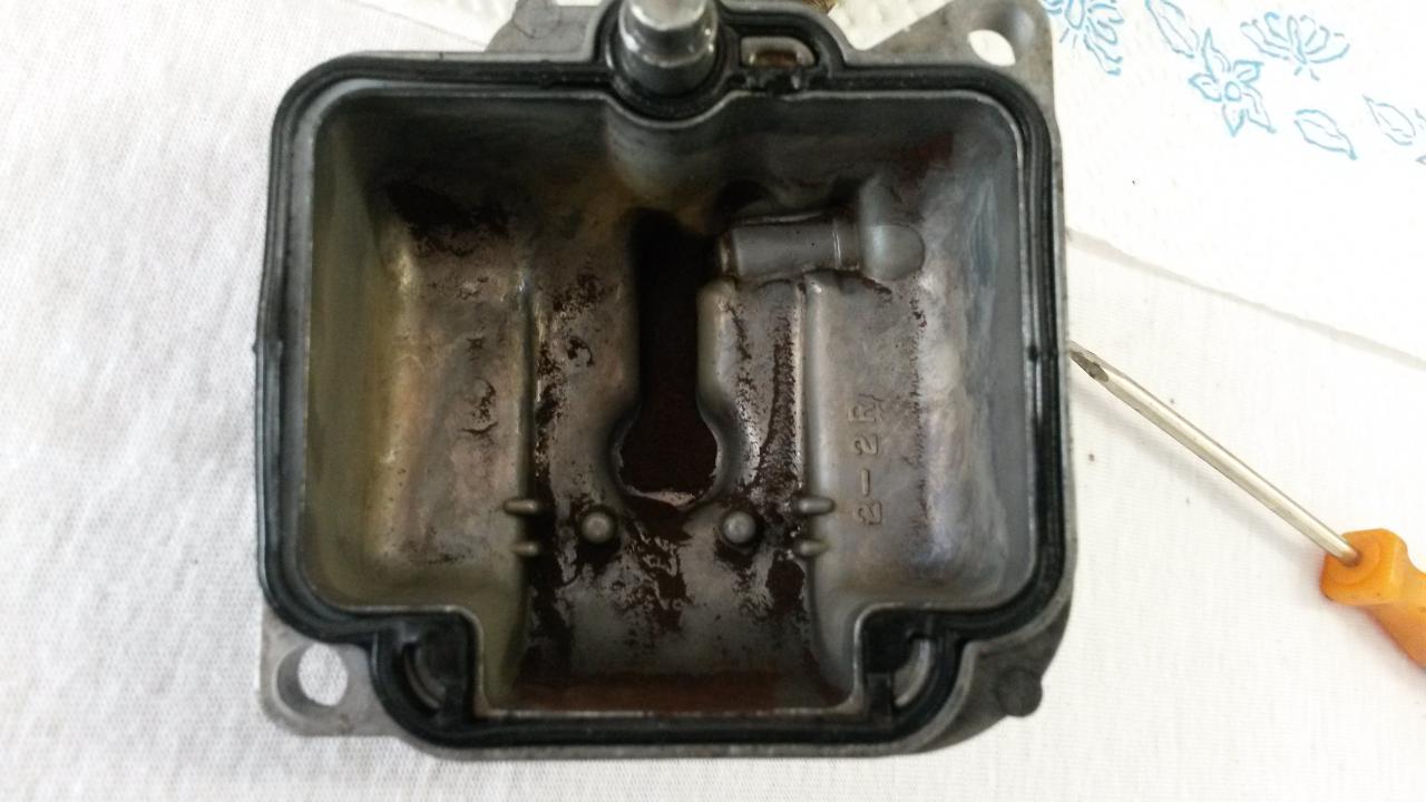

weitere fragen..
an der regulierschraube, sprich leerlaufgemischschraube, sollte eine scheibe drauf sein.. bei mir ist da allerdings keine mehr.. macht das was.?
da ich nun meinen vergaser aufgeschraubt habe, ist da so einiges zum vorschein gekommen ^^ dreck ohne ende.. wie reinigen.? ultraschall.? vergaserreiniger.? zitronensäure.? was haltet ihr für am besten..
und eben keine o-ringe unter den unterdruckdeckeln und auch die dichtungen der schwimmkammer sind recht porös..
der rest der teile sieht allerdings glaub ich noch ganz gut aus..

Manchmal bleiben Scheibe und O-Ring im Gewinde hängen.
Leuchte da mal rein und pople die ggfs. vorsichtig heraus.
Leuchte mal in deinen Tank. Wenn der kräftig rostet, wirst du nie glücklich, bevor du dich darum gekümmert hast. Da hilft auch kein Benzinfilter, da hilft nur entrosten und versiegeln (Sets dafür gibts ab ca 25€).
Wenn die Schwimmerkammerdichtungen nichtmehr schön sind, lohnt sich das Reparatur-kit (brauchst 2 Stück, da 2 Vergaser).
Da machst du dann natürlich auch Schwimmernadelventile und deren Sitze neu.
Alt 13.03.2014, 19:30:23   #61
Bei so einer Schwimmerkammer wundert es mich nicht, dass der Motor bescheiden läuft.
Der feine Roststaub setzt alle Düsen zu. Da hilft auch kein Benzinfilter.
Da hilft nur Tank reinigen und versiegeln oder ein rostfreier anderer Tank. Das Reinigen/Versiegeln würde ich aber einer Fachfirma überlassen. So einfach, wie das immer beschrieben wird, ist das doch nicht.
Und ja, wenn da eine Scheibe unter die Leerlaufgemischschraube gehört, dann macht das was wenn die fehlt, sonst könnte Suzuki die auch gleich weglassen.
Ich würde den Vergaser mit Vergaserreiniger und viel Geduld reinigen. Da muss man schon sorgfältig vorgehen. Wenn das nicht zum Erfolg führt, bleibt noch das Ultraschallbad.
Zitronensäure hilft bestenfalls bei Kalkablagerungen, kann aber Aluminium stark angreifen. Das würde ich nicht nehmen. Besser ist der spezielle Vergaserreiniger und simples Ölspray wie WD40 oder Ballistol.
Zuerst würde ich das Vergaserinnere großzügig mit dem Öl einweichen, dann soweit es geht zerlegen und danach in den Vergaserreiniger einlegen. Nach einer gründlichen Reinigung kann man die Teile, die nichts mehr sind, tauschen.
Übrigens bei den Vergaserschrauben und den Düsen helfen gut dosierte Prellschläge vor dem Aufschrauben.
