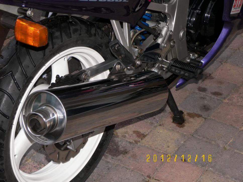

Noch einen Alten Update, aber.....
Ich habe den schon seit Jahren drauf.
War damals Gratis
GS mit Kat
Marc

Alt 25.08.2015, 08:37:50   #14
Auch wenn das alles Geschmacksache ist, erschließt sich mir der Sinn nicht, warum man sich so ein Ofenrohr an das zierliche Mopped knallt.
Alt 25.08.2015, 13:52:42   #15
Scirocco
Benutzerbild von Scirocco
Registriert seit: 06.09.2011
Beiträge: 708
Kilometer: unfest
Das frage ich mich auch
Und viel besser klingen tut der ja eigentlich auch nicht. Meine SV hat ja normalerweise auch einen SV-Auspuff (welch Wunder), daher kenn ich den ja, und deswegen hab ich auch einen anderen montiert :
Gelb... und laut!

Es gab verschiedene Grunden:
1) alten Auspuff war kaputt
2) Dieser SV auspuff war gratis und paste.
3) Abfahrt nach meine Arbeit is immer ganz fruh. (Die Auspuff ist leisse!)
5) rostet nicht.
Es sieht nicht so ganz hupsch aus, das stimmt. Aber ist auch kein show Motorrad. Dafur gibs andere
TL1000S / GS500
93 kW / 34kW
42000km / 160000 km > ende
f2ride2001 ist offline   Mit Zitat antworten
Alt 26.08.2015, 10:14:27   #17
Scirocco
Beiträge: 708
Kilometer: unfest
Ok, das klingt einleuchtend
Gelb... und laut!
Alt 26.08.2015, 10:42:40   #18
Jup, sind gute Argumente, die für das Ofenrohr sprechen
