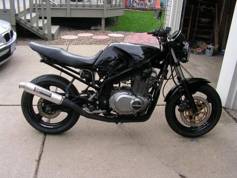

Moin,
hab mich schon dumm gesucht im Netz irgendwie gibbet nix zu finden. Vielleicht bin ich auch einfach zu dooooooof
Ich such ne Sitzbank für die GS. Die auf den Rahmen passt, sprich verkleidung kommt ab und Rahmen wird bis zur Verbindung am Heck gekürzt.
Sitzbank für 2 und sollte kürzer sein als die Originale. Fallen euch da welche von älteren Mopeds ein die dafür in Frage kämen? Habe bspw. schonmal irgendwo ne Monster Sitzbank auf ner GS gesehen....!?
Jemand Ideen was ich mir da unter den Gluteus Maximus schrauben könnte?

Ducati Monster gibt es, aber das geht auch nicht einfach mit absägen, drauflegen und fertig. http://www.ebay.de/sch/i.html?_trksi...at=0&_from=R40
Aber schau mal hier, geht auch mit der originalen Sitzbank

Hab damals auch ewig gesucht, aber nichts gefunden. So einfach ist die Sache allerdings auch nicht. Da wirst du egal bei welcher Sitzbank einiges anpassen müssen.
@Russe, das sieht doch aus wie hinge******, sry

Bei Umbauten gibt es selten etwas das einfach so passt.
Weil jeder Motorradtyp, teilweise auch jedes Baujahr schon eine eigene Sitzbankgrundplatte oder Verriegelung hat, tut man sich am leichtesten die vorhandene Sitzbank abzuändern, zu kürzen, neu zu polstern, einen neuen Bezug zu machen ... Dazu gibt der TÜV auch meistens seinen Segen.
Wenn man eine andere Grundplatte und/oder Verriegelung braucht, wird es da schon etwas komplizierter. Der TÜV schüttelt da auch öfter mal den Kopf wenn das mit der Halterung zu abenteuerlich wird.
Die Maße für eine Zweisitzerbank sind auch vorgegeben, man kann die nicht sehr viel kürzen. Wenn sie zu kurz wird, gibt's nur eine Zulassung für einen Sitz.
Ich würde mir zuerst einmal ein Modell vom Heck, so wie es aussehen soll, aus Pappe machen. Danach messen und die Vorgaben vom TÜV mit den Maßen vergleichen und das Modell anpassen. Danach nochmal gucken, ob es so ist, wie ich mir das vorstelle.
Alles mit dem TÜV, der es später abnehmen soll, absprechen, dann erst mit dem Umbau anfangen. Und immer mal wieder mit dem TÜV abstimmen.
Bei einer Zweisitzerbank auch den Haltegriff für den Mitfahrer nicht vergessen, der ist vorgeschrieben, muss also sein.
