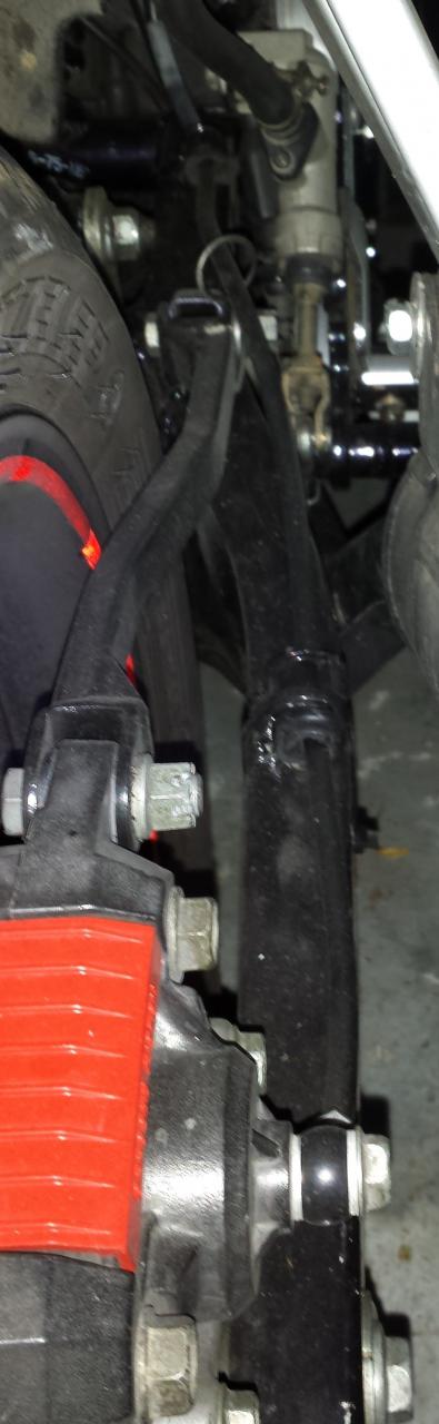

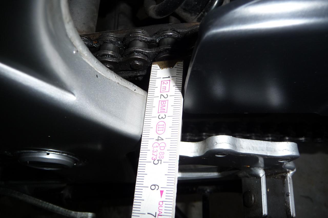

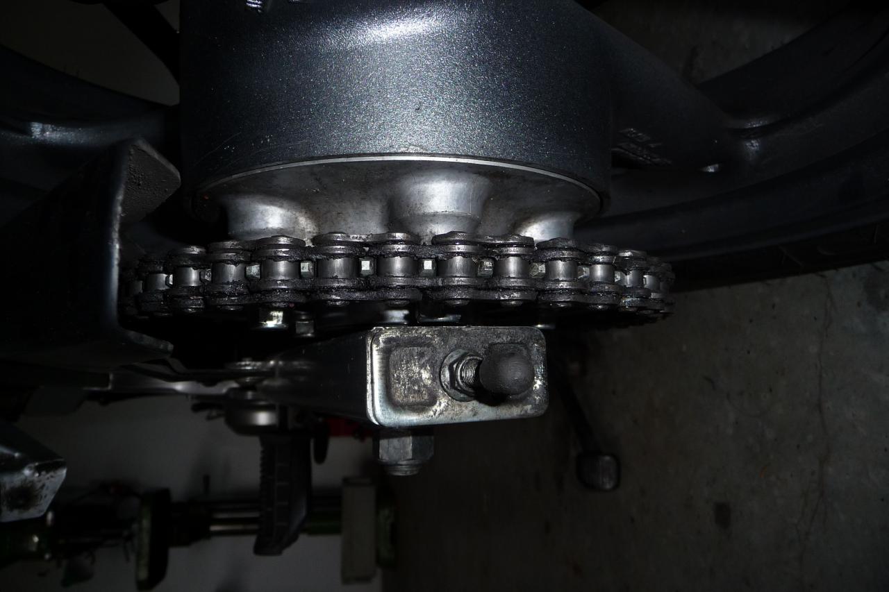

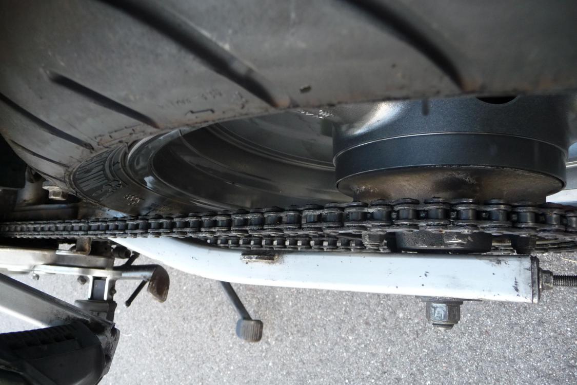

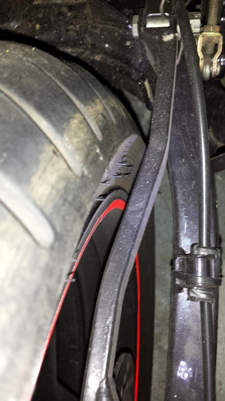

dachte ich mach mal einen passenden Thread für meinen Hinterrad Umbau a la @Goose auf (Felge der SV650 mit 160/60 ZR17 Reifen und Bremskomponenten) passte soweit alles sehr gut ineinander. Einzig die Abstände Kette zu Reifen und Reifen zu Bremsankerstrebe könnten sehr knapp werden! SEEEHHRRR knapp. Heute bekomme ich erst meinen Distanzring für das hintere Kettenrad, aber selbst wenn ich da noch die 3mm gewinne, wird es ein sehr knappes Spiel ....
Verbaut wurde alles laut Anleitung aus dem GS-WIKI Forum. Bei der Technischen Zeichnung zum großen Kettenrad wäre der Abstand zu den 5 Löchern jeweils noch interessant. Man kann es zwar selber nachmessen, aber wenn es schon eine gibt, dann sollten diese Werte auch drinnen stehen. Was auch nicht erwähnt wurde ist, dass der Kettenschleifer auch nicht mehr fluchtet. Gibt es hier auch evtl. einen anderen Vergleichstypen? Habe im Internet einige für eine GasGas 250 gefunden, die hätten sogar eine "seitliche Kettenführung" ! Das wäre natürlich Klasse, da dann die Kette auch gar nicht erst an den Reifen kratzen könnte ...
Hast vorne das Versatzritzel drin?
Welches Maß fehlt dir denn? Aus dem Abstand zur Mitte ergibt sich doch, dass
die Löcher mittig in der Distanz liegen. Der Abstand der Löcher ergibt sich aus dem Lochkreis. 360/5=72°
Oder hast du noch was anderes gemeint?

@AmigaHarry: Ich finde den 160er einfach geiler, da breiter... hat nichts mit der enormen Leistung von 45 PS zu tun ist einfach nur eine optische Sache.
@ger: ja, vorne habe ich schon das Versatzritzel drinnen. Leider lässt das hintere noch auf sich warten. Solange kann ich die GS nur im Stand bestaunen. Sollte aber spätestens am Montag eintreffen. Momentan liege ich mit der Kette an der Reifenkante an. Mit dem Distanzring hinten wäre ich dann so 3mm von der Reifenflanke weg.
ja, den Abstand habe ich schon gemeint. 72 Grad lässt sich für mich aber auch nur schwer genau auf das Blatt projezieren. Evtl. mit Geodreieck?
Ich werde es aber klassisch mit der Methode Kettenrad über Distanzscheibe und dann anzeichnen lösen

Schon mit dem Graukittel darüber gesprochen, der das am Ende abnehmen soll?
Viel größer wird der Platz zwischen Reifen und Bremsankerstrebe/Kette nichtmehr.
Auch die Änderung der Bremsankerstrebe muss er abnicken.
Darfst mit der Kiste so eh nicht fahren, also kannst du doch auch dein Kettenrad ausbauen und als Schablone nehmen.
Kannst auch mal bei grobmotorik.org schauen. Da sind bemaßte Zeichnungen von Ritzeln und Kettenrädern...weiß grad nicht, ob da mehr Informationen stehen als im Wiki. Siehste ja dann.

@firefox Na wenn du keine Fräsmaschine mit
Teileapperat hast, würd ich das so machen -
das erste Loch anzeichnen, muss ja nur mittig
(23mm von den Rändern) liegen. Loch bohren.
Dann verschraubst du das Kettenblatt mit dem
Distanzring (vorher richtig zentrieren). Jetzt hast
du die Löcher vom Kettenblatt als Bohrschablone
und bohrst die restlichen Löcher. Hast du das so
gemeint mit klassisch?
Ja mit Tüv habe ich schon geredet. Den kenne ich gut, und er meinte man muss sich das ganze in LIVE ansehen, Sprich ich soll nach dem Umbau bei ihm vorfahren.

Mal ne andere Frage in den Raum geworfen.
http://www.gs-500.info/index.php?tit..._Kettenversatz
Versetzen des Hinterrades. Vielleicht kriegst dadurch mehr Abstand
zum Reifen. Hast aber wieder Aufwand mit Anpassen des Bremsankers
und der Strebe.
ger ist offline   Mit Zitat antworten

@ger: die Punkte waren bis auf den letzten Bestandteil meiner Umbaumaßnahme (Ritzel der ER-5 und Distanzring hinten)
Der Letzte Punkt kommt für mich nicht in Frage, da ich weder nach rechts, noch weiter nach links kann. Die Bremsankerstrebe möchte ich nicht noch weiter knicken .....
Einzig der am Montag eintreffende 3mm Distanzring am Kettenrad bringt mir die 3mm Luft zwischen Kette und Reifenflanke. Das sollte aber reichen...

Die Bremsankerstrebe könntest du aber schmaler machen. Stück Flacheisen oder Rechteckrohr was nur halb so breit ist. Sollte aber vernünftig gemacht sein und von jemandem, der schweißen kann.

Gsmattis hat recht. Das mit der Bremsankerstrebe wird er dir nicht durchlassen. Reifen ausrichten und Kette spannen ist da nichtmehr.
Hätte schon ein deutlich schmäleres Eisen genommen, und auch stärker gebogen als das originale. Wenn es immer noch nicht reicht, werde ich wohl nochmal ran müssen ...
firebox ist offline   Mit Zitat antworten

Diese Version gibts im Wiki zum SV Umbau.
Alt 25.08.2014, 15:25:53   #15
die Bremsankerstrebe von firebox sieht doch super aus - viel besser als die im wiki abgebildete
amigaharry hat aber recht - ein 160 auf einer Gs ist reine Show
hättest du max nen 150er verbaut wäre das deutlich besser gewesen
ich hab auch noch keinen im wiki beschriebenen Umbau auf 160 in live gesehen , bei dem die Kette später wirklich fluchted
da gibts doch immer einen erhöhten Verschleiß - meiner Meinung nach ist das alles Pfusch
aber durch den Tüv dürftest du trotzdem durchkommen , sofern nichts schleift ist das normalerweise ok

Danke @rocky, ja meine Strebe sieht wirklich besser aus, aber ich habe ein anderes Problem. Heute ist meine Distanzscheibe gekommen, und sogleich habe ich mal alles zusammengebaut. Ergebnis -> kannst du absolut vergessen !!! Selbst wenn ich das Rad soweit schief einbaue, das es fast 1 cm nach rechts steht (also nicht fluchtend) schleift die Kette noch am Rand des Reifens! Ich kann mir auch ehrlich gesagt nicht vorstellen, dass "irgend ein 160er" da passt. Vielleicht wenn man das Rad komplett 1 cm nach rechts verschieben könnte, nur das zu ändern wäre ja wahnsinn.
Ich bin mir nicht einmal sicher, ob ein 150er Reifen nachdem ich das Rad dann "gerade" einbaue so richtig passt. Wie @Goose da einen 160er rein brachte ist mir ein Rätsel, dass geht eigentlich überhaupt nicht...
Wie gesagt, ich brächte eine Kettendistanzscheibe von 1 cm, damit das einigermaßen TÜV konform ist. So habe ich keine Chance. Nun bleibt mir nur noch ein 150er Reifen übrig. Ob der aber dann passt ... keine Ahnung

... ich hab auch noch keinen im wiki beschriebenen Umbau auf 160 in live gesehen , bei dem die Kette später wirklich fluchted ...
Also, ich habe meinen kompletten Umbausatz zusammen mit Fachkompetenz und super Hilfe von goose (danke noch mal!!) bekommen, und da hat alles geklappt und es fluchtet auch die Kette.
Den Kettenschutz habe ich entsprechend der Form der Reifenflanke etwas ausgearbeitet.
http://forum.gs-500.de/showthread.ph...437#post545437 ab Post 4).
Allerding muss ich sagen, dass der Grünkittel wohl angenommen hat, dass die Bremsankerstrebe auch von der 650er ist (er hat nicht gefragt und ich habe ihm nichts anderes anvertraut). Da das Teil aber vom "Meister" ist, habe ich dort auch keine Sorgen
Hits:	1308
Größe:	107,0 KB
ID:	21049   Klicke auf die Grafik für eine größere Ansicht
Name:	Ausschnitt meine Eintragungen.jpg
Hits:	1335
Größe:	64,9 KB

@geko4711
mess mal bitte deinen Reifen, wie ich lese ist es ein Metzeler, welche Breite du da hast. Bei mir sind es gut über 16,5 cm.... (gemessen mit Schiebelehre)
wie gesagt, ich habe auch den 160er Michelin und da geht die Kette sogar bei schräg einbau der Felge an.
Wieviel Platz hast du noch zwischen Reifenflanke und Kette? und wieviel zwischen Reifen und Bremsankerstrebe? und hast du auch nur die 3mm Distanzen verbaut?

PS: ihr habt schon auch den Kettenradhalter (wo auch der Distanzring drauf sitzt) komplett von der GS verwendet, nicht von der SV650, oder?
Hits:	1325
Größe:	96,3 KB
ID:	21059   Klicke auf die Grafik für eine größere Ansicht
Hits:	1292
Größe:	85,5 KB
ID:	21060   Klicke auf die Grafik für eine größere Ansicht
Hits:	1294
Größe:	99,6 KB
ID:	21061   Klicke auf die Grafik für eine größere Ansicht
Hits:	1306
Größe:	79,0 KB
ID:	21062   Klicke auf die Grafik für eine größere Ansicht

Alt 26.08.2014, 20:37:42   #33
Alter: 73
@geko4711
Also, es ist überall wenig Platz, aber es reicht.
Gemessen (so gut wie es eben ging):
- zu Strebe und Kette je 8-9 mm
- Kettenblattschrauben (richtige Länge ausprobiert, damit nichts über steht) zu Schwinge ca. 1 cm
- Reifenbreite 160 mm
Die Bremsankerstrebe ist auch besonders gearbeitet (außen angesetzt), da gewinnt man noch mal etwas Platz.
Paar Bilder zeigen vielleicht noch Details.
Danke erst mal für die Maße. Wenn du wirklich genau 160mm am Reifen misst, dann habe ich da schon mal einen 1cm breiteren Reifen. Meiner misst genau 170mm.
Von der Strebe zur Kette 8-9 mm. Da habe ich, warum auch immer, 1,5cm --> wären ja wieder 6 mm die mir fehlen
Kettenblattschrauben bzw. Mutter habe ich auf der Kettenspannerseite (hinten) nur ca. 3 mm. Da hast du 1 cm ??? oder hast du auf der anderen Seite gemessen?
