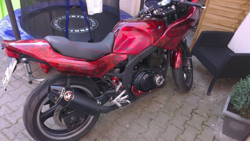

Richtig geil gemacht! Der Lack ist der Oberhammer!

Sieht jetzt echt schick von hinten aus!

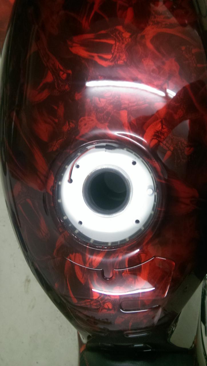

Nettes Gimmick, zeig/beschreibe mal bitte etwas genauer. Und wie hast du die Zuleitung unsichtbar verlegt?

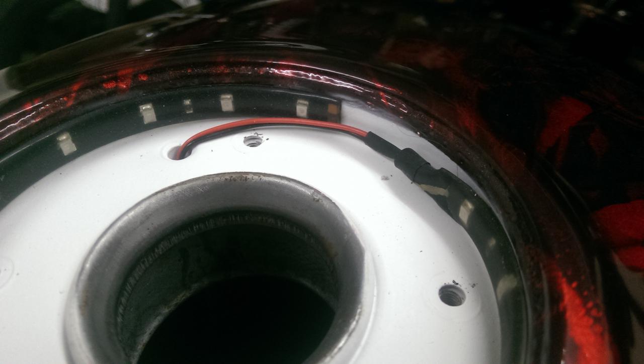

ich schraub den Tankdeckel morgen mal ab und mach Fotos.
Alt 09.10.2015, 23:05:10   #58
Alt 09.10.2015, 23:27:47   #59
Testerix
Benutzerbild von Testerix
Registriert seit: 06.07.2014
Beiträge: 98
Kilometer: ???
Standard Projekt Langschwinge
ist ja schnell gemacht und noch früh am Tag
Verbaut habe ich einen flexiblen, wasserdichten LED-Strip, ausgelegt für 12V.
Einfach am Rand verklebt. Zuleitung verlängert und durch das Überlaufröhrchen verlegt. Gekoppelt mit dem Licht. Leuchtet also erst sobald das Standlicht eingeschaltet wird.
Beim Tanken pass ich eh auf dass nix daneben suppt, und falls es doch mal nass wird ist in dem Rohr noch genug Platz dass das Wasser ablaufen kann.
Hits:	771
Größe:	76,4 KB
ID:	23549 Klicke auf die Grafik für eine größere Ansicht
Hits:	792
Größe:	66,1 KB

Einfache, unkomplizierte Lösung; da hätte man selber drauf kommen können - danke dir!
Alt 12.10.2015, 11:15:25   #62
Genial einfach - einfach genial....

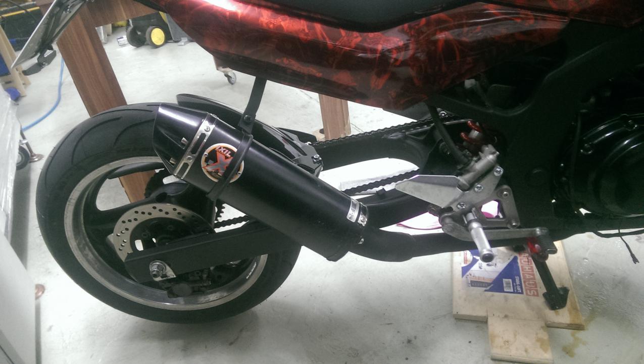

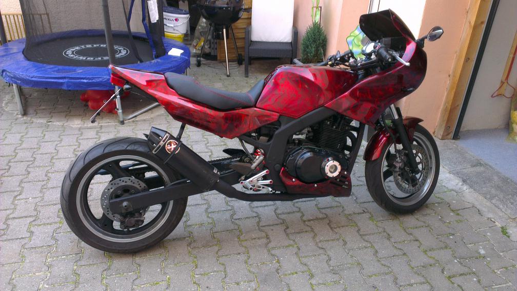

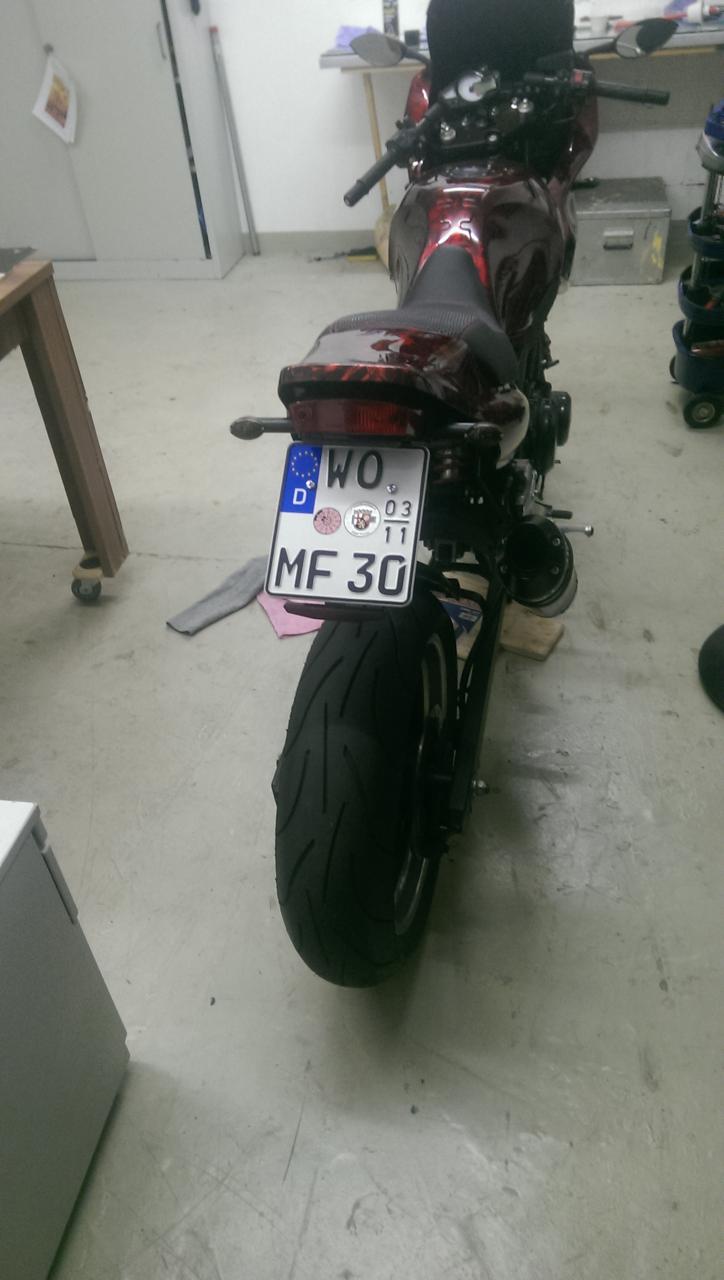

So, bin das Teil mal gefahren und muss sagen dass ich positiv überrascht bin!
Kurfenfahrten sind besser als gedacht, trotz dem langen Radstand!
Habe aber vor dem Winterschlaf noch etwas gebastelt:

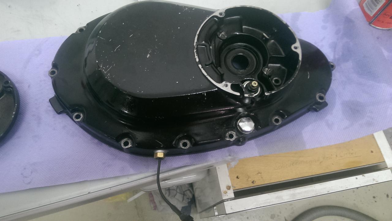

Sensor für Ölthemperatur in den rechten Seitendeckel verlegt. Hatte den zuvor in 'nem Adapter für die Ölablassschraube montiert. Der Adapter aus Alu war aber Mist und das Gewinde ungenau. Außerdem wollte ich nicht auf die Magnetschraube verzichten
Nummernschild hochgesetzt, anderen Reflektor montiert und Halterung vom Endtopf geändert.
Vorgesehen ist noch 'ne andere Rastenanlage, z.B. GSXR, andere Verkleidungsspiegel, und ein Bugspoiler.
Das war's dann aber! irgendwann muss man ein Ende bei so einem Projekt finden.........Um Freiraum für was Neues zu schaffen...evtl. ein Winterbike ?
Bin für Ideen dankbar: Erste Anhaltspunkte sind Stollenreifen, Schwinge RF 600, Crosslenker usw:

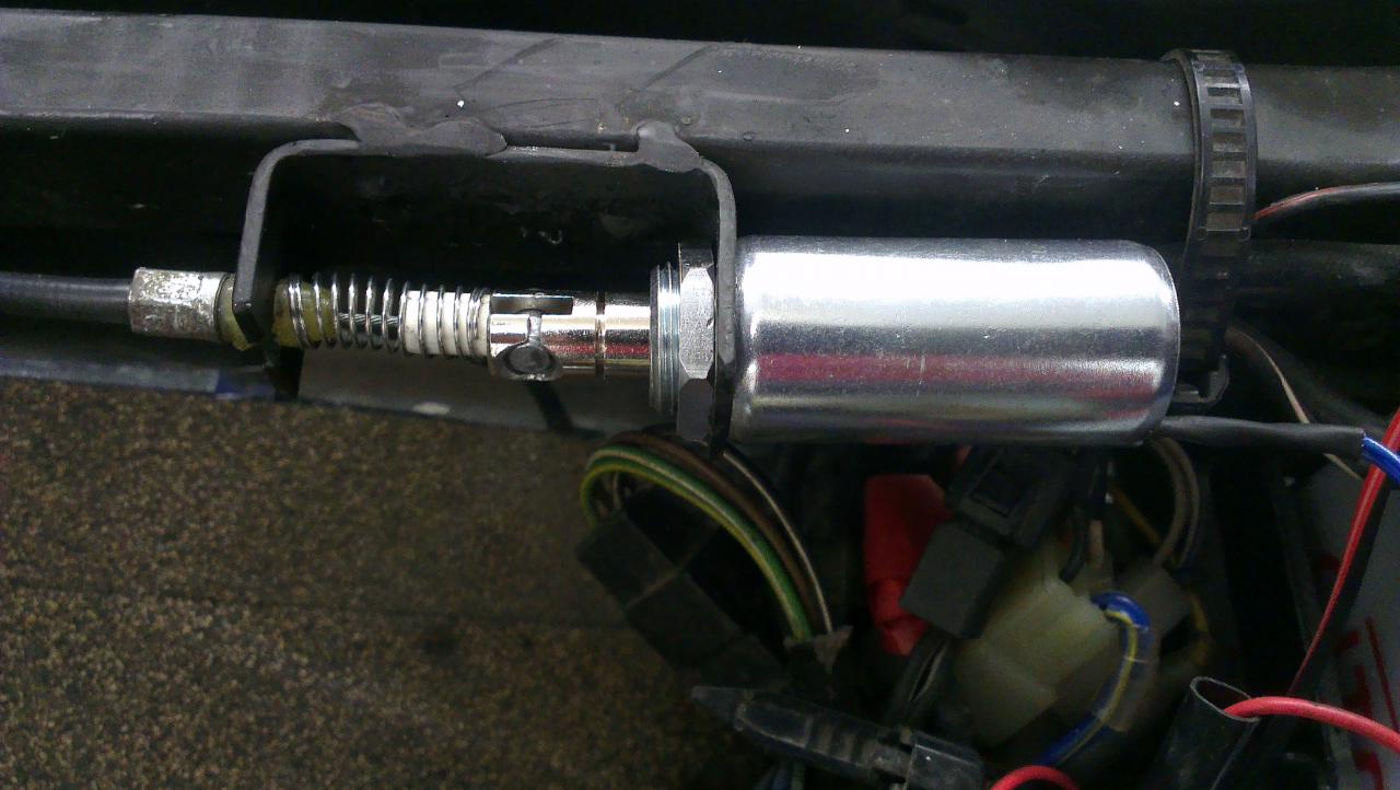

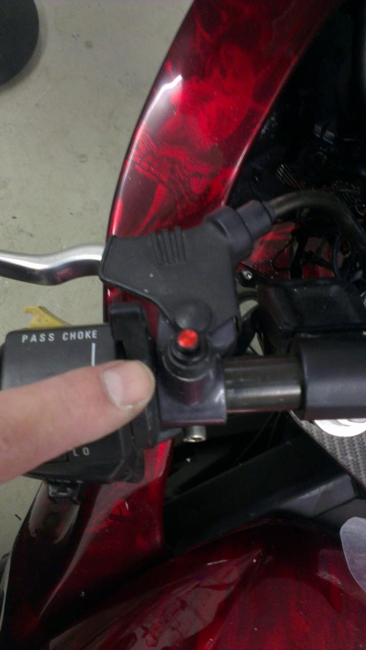

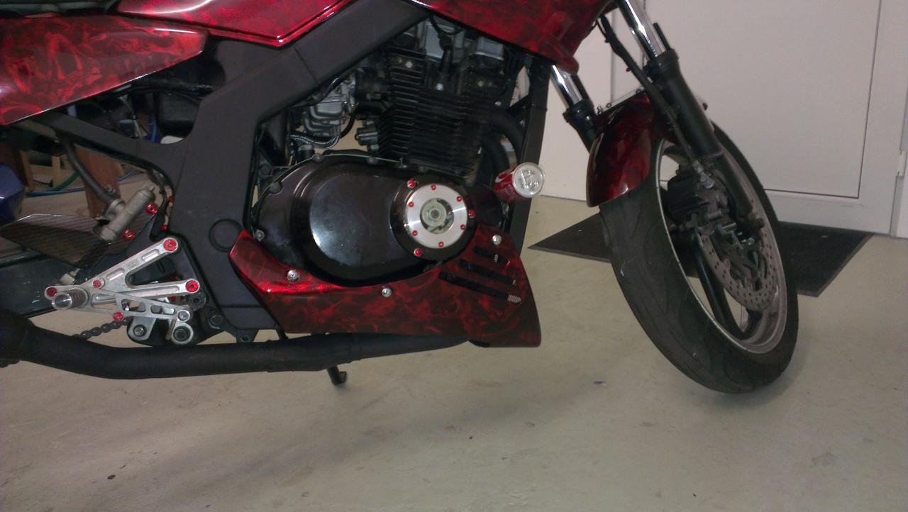

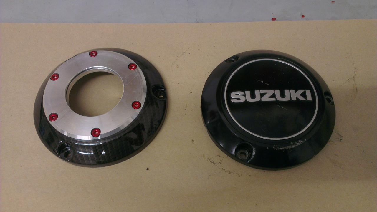

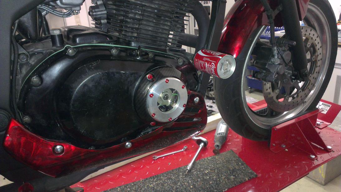

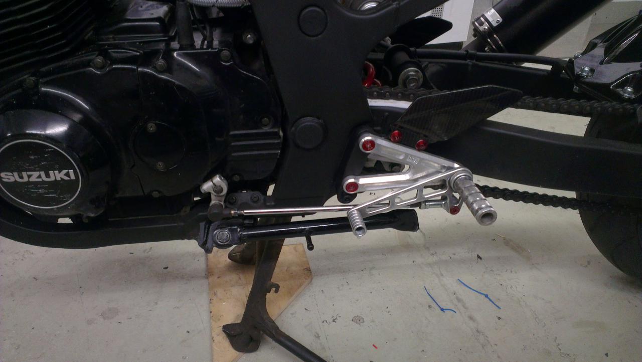

so, wie versprochen die Foto's:
Elektr. Sitzbanköffnung aus dem Bereich Dinge die kein Mensch braucht.-)
Neue Rastenanlage.
Bugi ist in Arbeit.......dauert noch.

Alt 11.01.2016, 20:42:28   #75
Beiträge: 828
Wie kommst du denn an die Batterie, so die mal leer / kaputt sein sollte?
Henne / Ei Problem?
Alt 11.01.2016, 20:43:03   #76
Schöne Rastenanlage
Morgen bekommste noch den Zündungsdeckel und mit dem Bugspoiler dann komplett fertig.
@Seife: kann bei Stromausfall manuell entriegelt werden.
Henne / Ei Problem?
bei leerer Batterie kann auch von Hand entriegelt werden, wenn auch etwas unbequem (um die Daseinsberechtigung der elektr. Öffnung zu erhalten)
Das Problem ist mir schon während der Bastelei aufgefallen, hat ja nicht gleich beim ersten Mal funktioniert.....

Schöne Rastenanlage, ist das die LSL?
Und hättest du Lust, mal ein Bild mit dir auf dem Bike zu machen, so dass man mal die Sitzposition mit der Rastenanlage sieht?

ja, ist eine LSL. Jedoch nicht speziell für die GS. An der Sitzposition hat sich nicht so viel geänder dass Du es auf einem Foto erkennen könntest

LSL?
Das ist doch die angepasste RRT (Rairotec) von Jim oder?
Alt 15.01.2016, 14:54:38   #82
LSL?
Stimmt, ist meine alte RRT Anlage.
Je nach dem an welcher Bohrung man Sie verschraubt, hat man einen engeren oder weiteren Kniewinkel.

Hi, klar, ist natürlich die RRT..nix LSL
Jim hat die wie erwartet sehr gut vorbereitet. Habe lediglich noch eine Rückholfeder für den Bremshebel eingebaut. Die Stellung der Rasten habe ich beibehalten. Die Hebel/Pedale können noch leicht in ihrer Position verstellt werden.

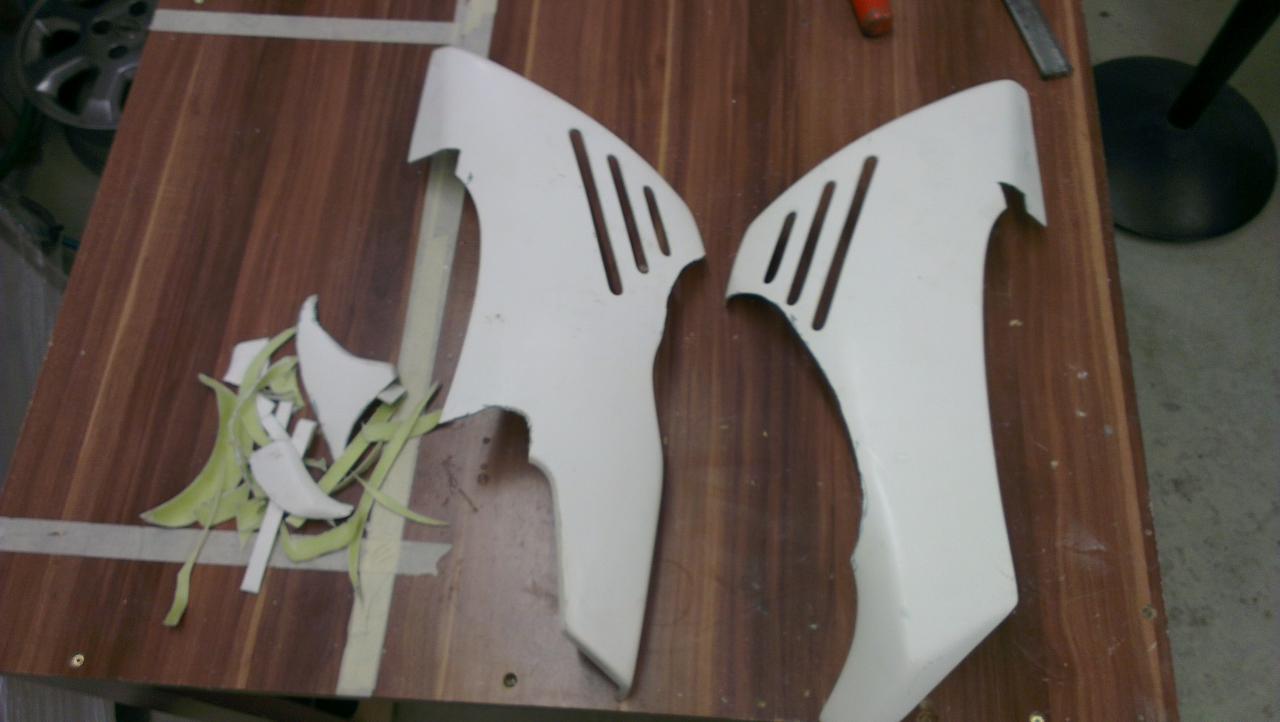

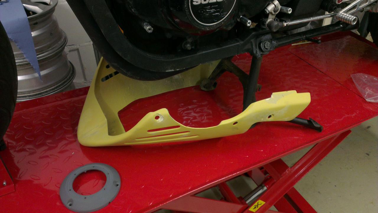

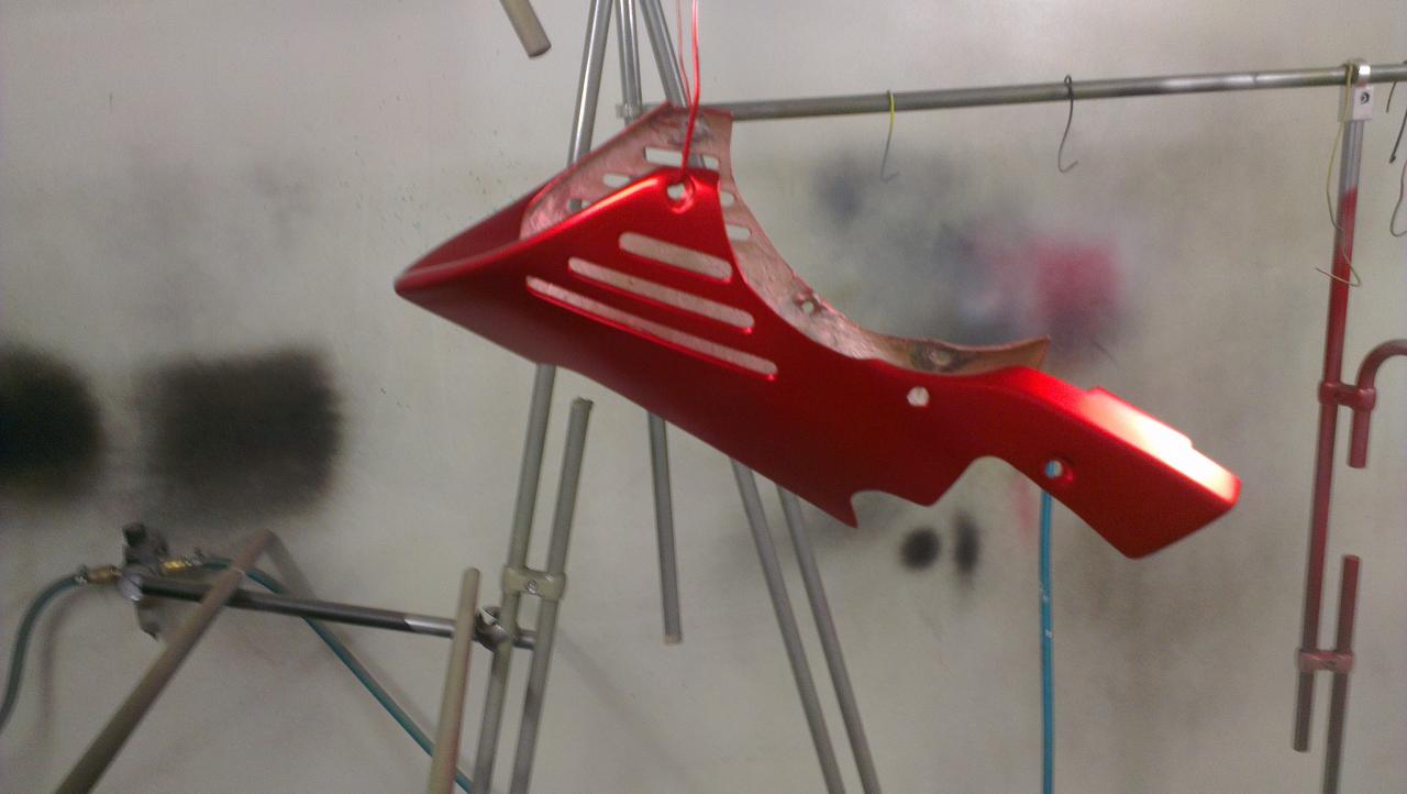

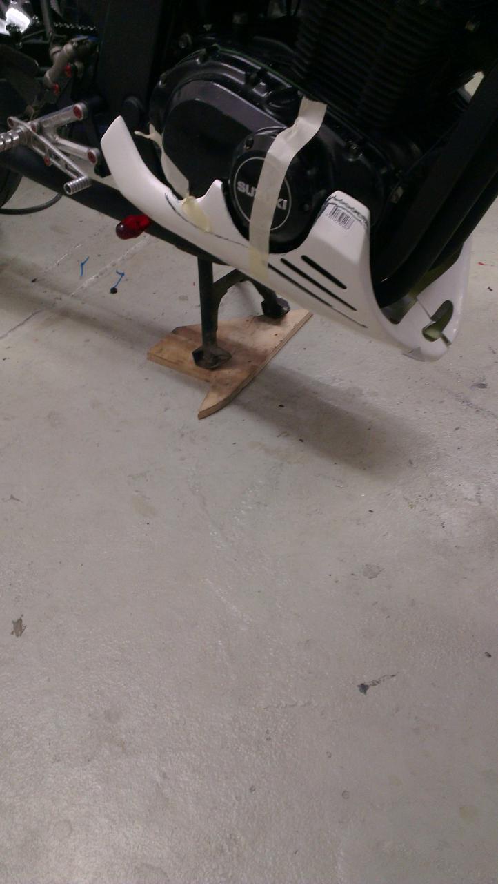

hier mal wieder ein kleines Update:
Zubehörbugspoiler ist geschmälert, beschnitten und soweit fertig zum lacken/beschichten, ebenso der rechte Seitendeckel. Dauert aber leider noch ein bis zwei Wochen da mein Kompressor undicht ist.
Hits:	717
Größe:	81,9 KB
ID:	23989 Klicke auf die Grafik für eine größere Ansicht
Hits:	768
Größe:	66,5 KB
ID:	23990 Klicke auf die Grafik für eine größere Ansicht
Hits:	715
Größe:	102,3 KB
ID:	23991 Klicke auf die Grafik für eine größere Ansicht
Hits:	738
Größe:	92,0 KB
Jim macht mir noch ein Satz Sturzpad`s, dann sollte das Projekt endgültig abgeschlossen sein.......

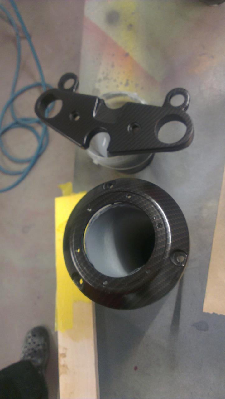

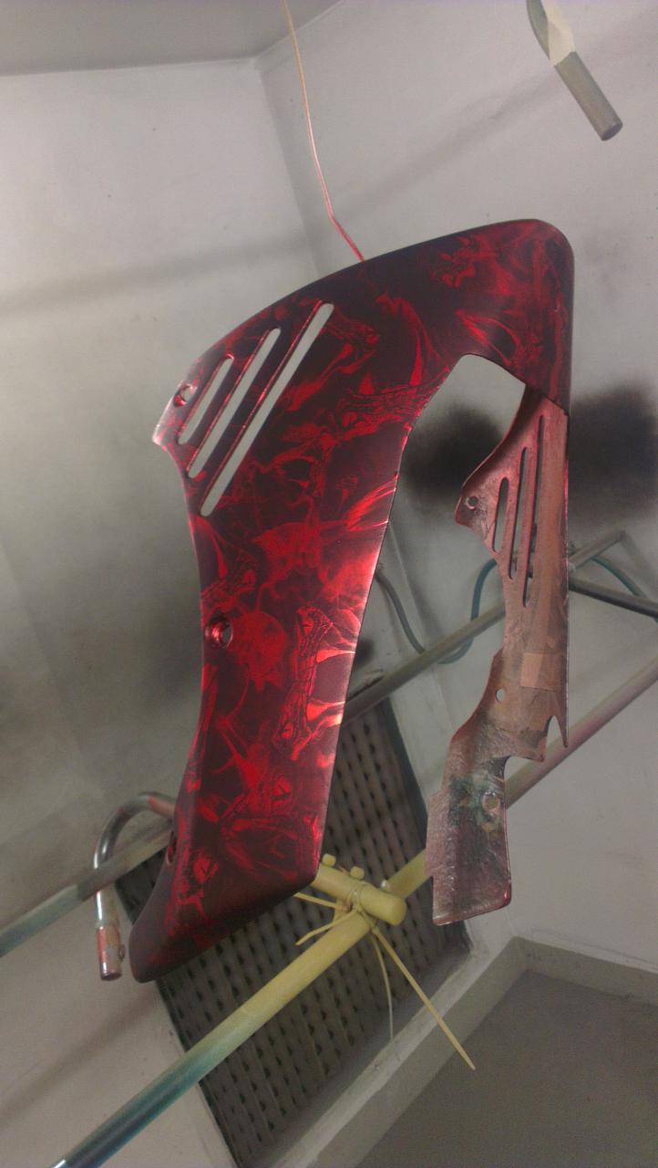

hatte heute endlich wieder mal etwas Zeit zum basteln....
Bugspoiler und Seitendeckel sind jetzt lackiert und beschichtet. Morgen noch Klarlack drauf und dann kommende Woche alles montieren:
Hits:	722
Größe:	65,3 KB
ID:	24048Klicke auf die Grafik für eine größere Ansicht
Hits:	747
Größe:	74,4 KB
ID:	24046 Klicke auf die Grafik für eine größere Ansicht
Hits:	742
Größe:	58,9 KB
Auf einem Foto ist auch die Gabelbrücke für meine bessere Hälfte zu sehen:
An dieser Stelle nochmals vielen Dank an Jim Knopf....saubere Fräsarbeit
@ Jim: Ende nächster Woche geht es auch an Deinem Tank weiter (Sry, gerade etwas wenig Zeit.....)

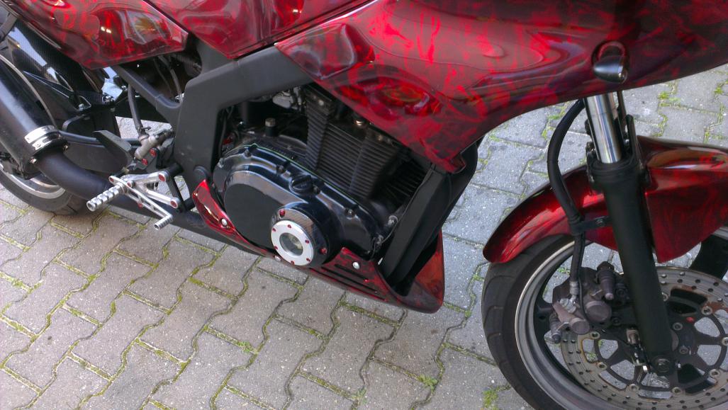

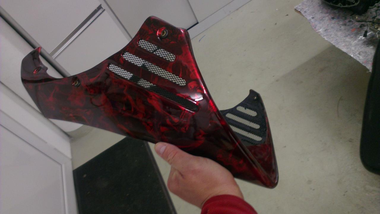

So, wie versprochen die Fotos der letzten Änderungen:
Bugspoiler fertig lackiert, Gitter eingeklebt:
Hits:	587
Größe:	70,4 KB

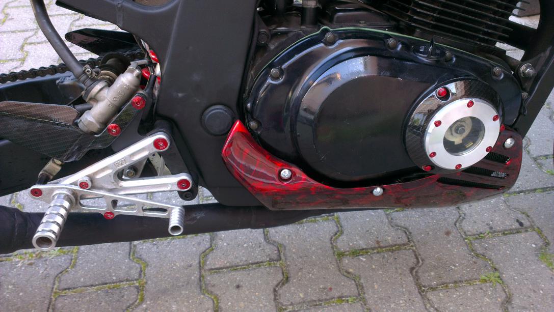

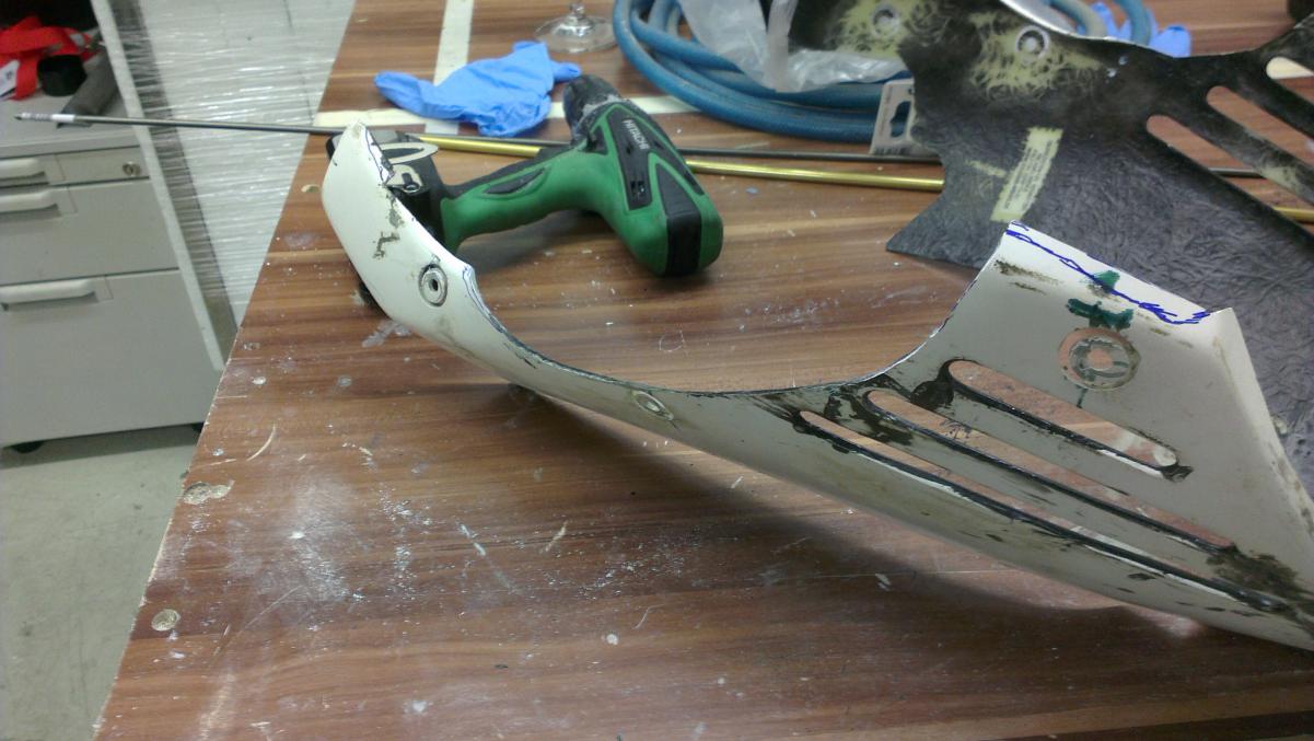

Rechter Seitendeckel mit Schauglas fertig lackiert, Vergleich zum Original:
Hits:	682
Größe:	75,2 KB

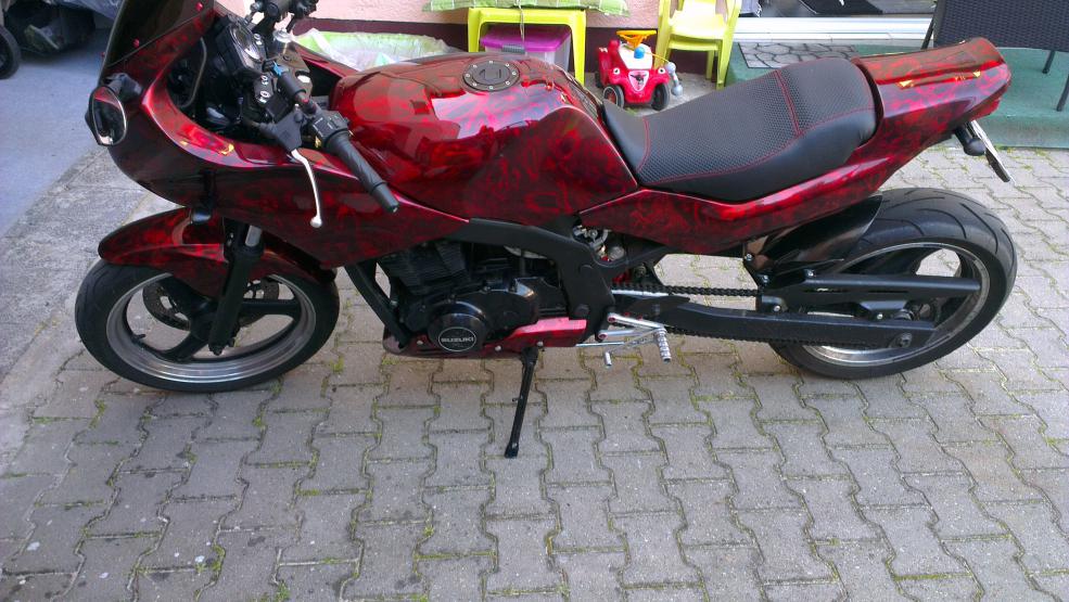

Und so sieht das Ganze dann montiert aus incl. RRT Rastenanlage:
Hits:	622
Größe:	78,0 KB
ID:	24596Klicke auf die Grafik für eine größere Ansicht
Hits:	586
Größe:	106,3 KB
ID:	24595Klicke auf die Grafik für eine größere Ansicht
Hits:	673
Größe:	104,2 KB
ID:	24602Klicke auf die Grafik für eine größere Ansicht
Hits:	697
Größe:	104,7 KB
ID:	24603Klicke auf die Grafik für eine größere Ansicht
Hits:	678
Größe:	105,1 KB
ID:	24604Klicke auf die Grafik für eine größere Ansicht
Hits:	612
Größe:	87,0 KB

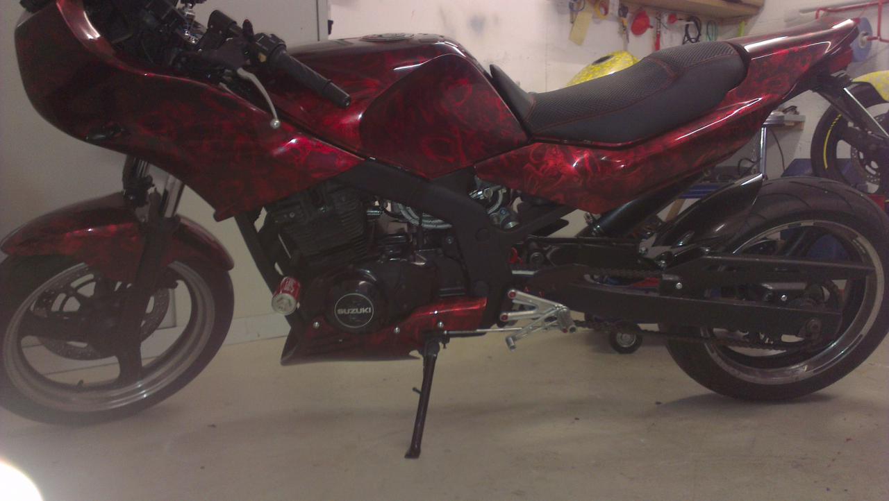

und natürlich die Sturzpads von Jim Knopf
Hits:	656
Größe:	104,7 KB
Und zum Vergleich nochmal mit kurzer Schwinge:
Hits:	701
Größe:	103,5 KB

Hast Du die Lackierung im Wasserdruckverfahren gemacht?

Der Seitendeckel mit Schauglas ist interessant. Komplett selbstgebaut?
Alt 17.05.2016, 13:53:35   #99
Ja selbstgemacht von mir
Jim Knopf ist gerade online   Mit Zitat antworten
