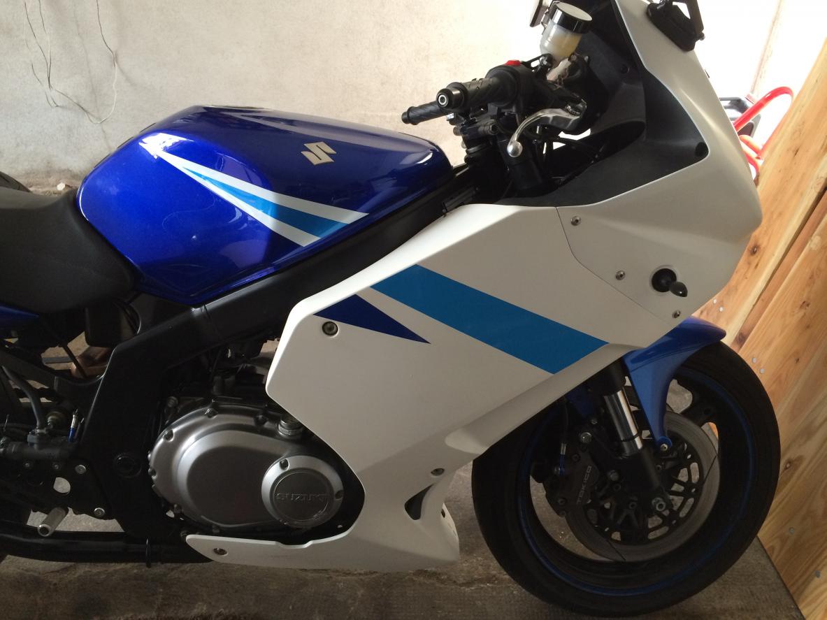

Und mit der Vollverkleidung sieht das dann so aus:
Sieht echt gut aus!

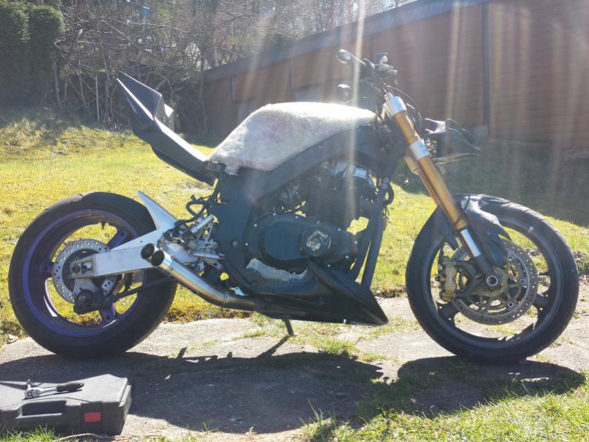

Ich wollte euch noch mal meine Heckunterverkleidung präsentieren. Hat mir Stunden an Arbeit gekostet und ich finde das Ergebnis kann sich sehen lassen! Die Oberfläche der Unterverkleidung hab ich mit einer etwas angerauten Klebefolie beklebt. Das ganze hat jetzt ein art Kunststoffoptik. (Ich hoffe man kann´s auf dem Bild erkennen)
Ja wegen dem Auspuff hab ich schon so ein paar Ideen. Muss mal mit meinem Metaller reden was man mit Rohr biegen etc. noch alles machen kann.

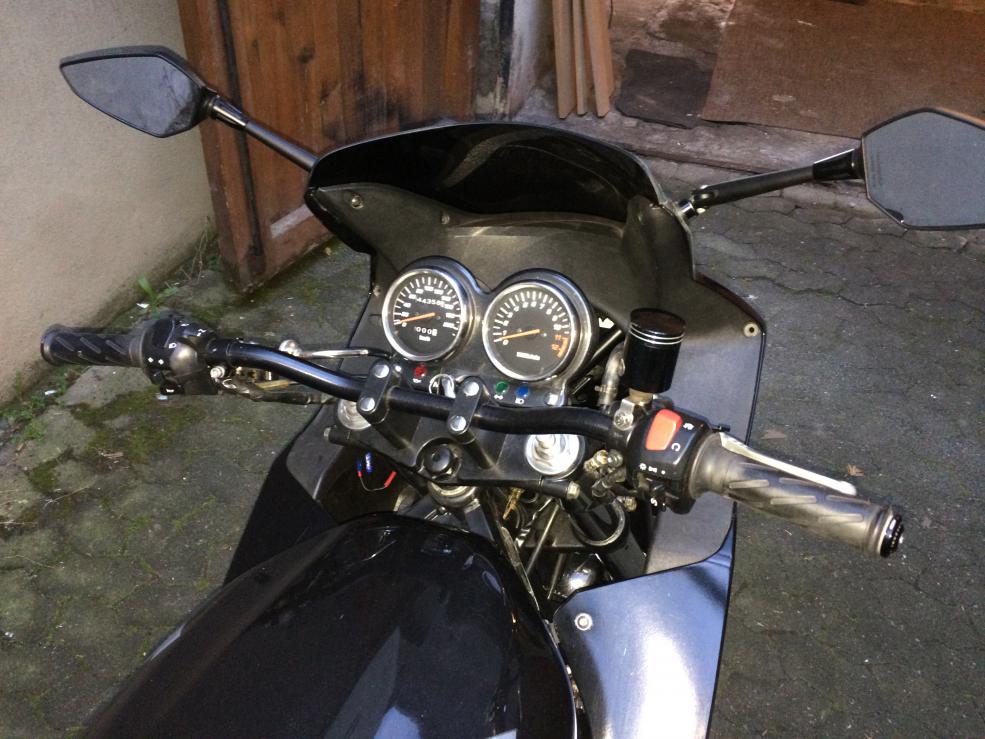

Hier noch eine kurze Erklärung zum Cockpit.
Ich verwende den Tacho ab 2001-2003 mit Wellenantrieb. Ab 2004 wird die Drehzahl elektronisch abgegriffen. Der Tachohalter wurde speziell für die USD-Gabel angefertigt.
Ebenfalls sind die neuen Armaturen verbaut - mit manuellem Lichtschalter.
Der Streetbar kommt von Spiegler. Da ich nicht wollte das der zu breit wirkt, habe ich mich für flache Lenkerstopfen (Rizoma) entschieden.
Gebremst wird mit einer Radialen Bremspumpe an der Pazzo-Bremshebel verbaut sind (kurze Variante mit ABE).

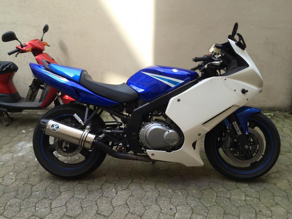

Gestern hab ich mich noch mal mit dem Auspuff beschäftigt und ich denke ich habe eine Lösung gefunden. Das Zwischenrohr wird an der Schweißnaht und 7-8cm abgetrennt und dann wieder verbunden. So in etwa könnte es dann aussehen. Ich kann den Pot am Slip-on noch ca. 4cm nach hinten schieben, falls er den Fuß behindert.

...genau so umsetzen...
Umbaubericht: Gs 500 e '96
GS des Monats: 01/2016 ; 08/2016 ; 09/2017
Axel F ist offline   Mit Zitat antworten
Alt 11.04.2016, 11:00:17   #362
Anderst siehts halt Kacke aus!
Alt 11.04.2016, 12:00:09   #363
Top, genau so und nicht anders
Alt 11.04.2016, 13:42:34   #364

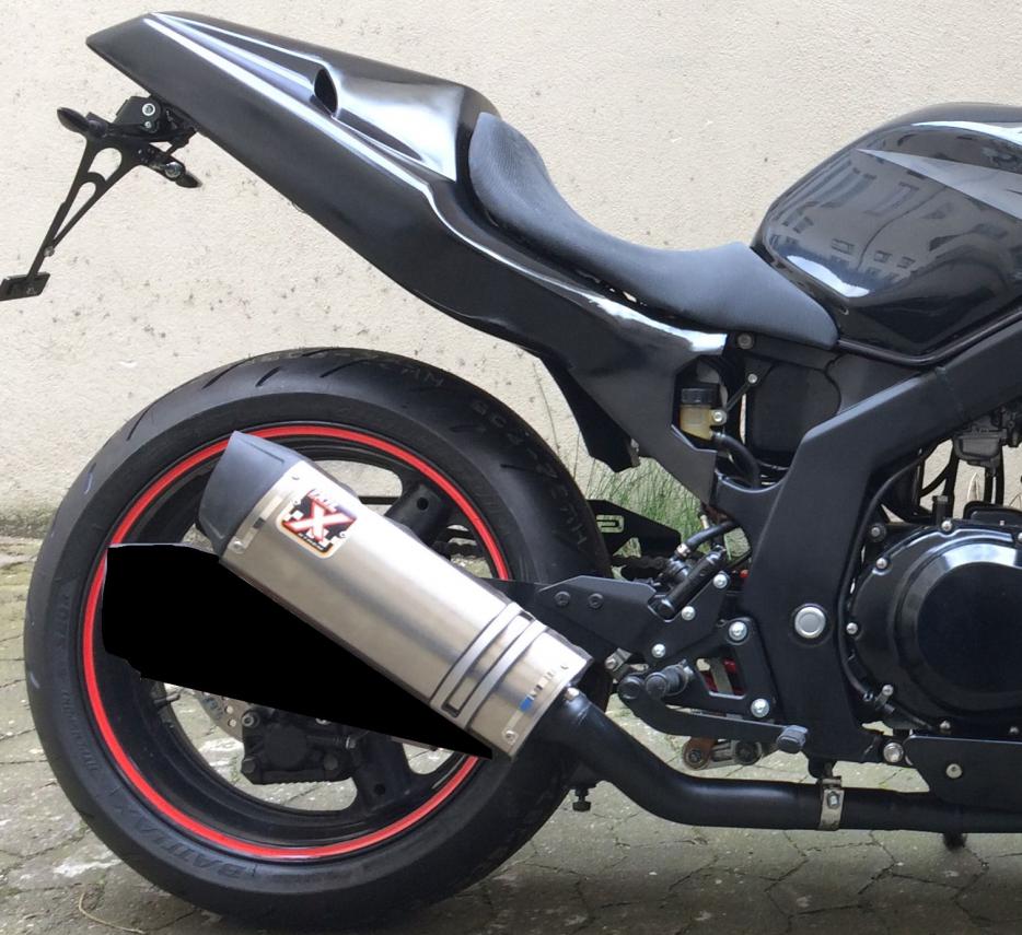

So da jetzt wieder Platz in der Garage ist muss ich endlich mein Projekt fertig stellen! Da im Prinzip nur noch der Endtopf montiert werden muss und ich da ein bisschen Schwierigkeiten mit der richtigen Position und der Haltestrebe habe, hab ich mir überlegt ob so ein Underengine auch passen würde. Dann die Frage ob ich den zusätzlich befestigen muss oder reichen die Krümmerschrauben?

Zusätzlich befestigen. Da lastet dann ganz schön Gewicht auf den Schrauben und bei Bewegung schwingt das ja auch alles.
MMn müsste der Endtopf nur nen Stück näher ans Heck, dann passt dass.
Alt 07.08.2016, 01:11:45   #378
so weit hinten seitlich sieht es für mich aus, als wenn Du dann in Kurven den Auspuff aufsetzen wirst.
Er müßte also dann weiter vorn enden, damit es mittiger sein kann.
Aber auch dann muß der ESD unten befestigt werden.
Beispielsweise an den vorherigen Aufhängungen des Hauptständers.
So sehr ich mit underengine selber liebäugel: Der Topf ist zu dick dafür.

Ja die Hauptständeraufnahme hatte ich auch im Sinn aber selbst wenn ich den Topf quer montiere steht die Umlenkung im Weg. Das Teil ist einfach zu fett für eine Under engine.

Hmm, ich weiß nicht. So ein underengine müsste kürzer sein und der Endtopf viel weiter rein! So sieht's irgendwie komisch aus, und fürchte auch dass der aufsetzt in Kurven.
Ich hatte das bei mir ja mit nem IXIL Endtopf gelöst:

Ja so sieht das schon besser aus! Ne ich mach den Topf nach oben, wie ich´s zuerst geplant hatte. Das wird schon
