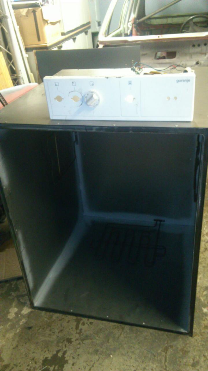

Ich baue den einfach aus 2 alten Öfen zusammen. DOrt ist ja schon alles drinne, was gebraucht wird. Dann noch genug Bleche und hitzebeständiges Dämmmaterial.

einige Kleinigkeiten noch, Heizspulen mit bisschen mehr Power und nen digitalen Temperaturfühler und dann is schonmal gut
Geplant ist ein kleines Gestellt, wo man die gepulverten Objekte einhängt und das dann komplett in den Ofen geschoben wird.
Achja und alles fein verkabeln und Isolieren. Soll natürlich nicht so bleiben.

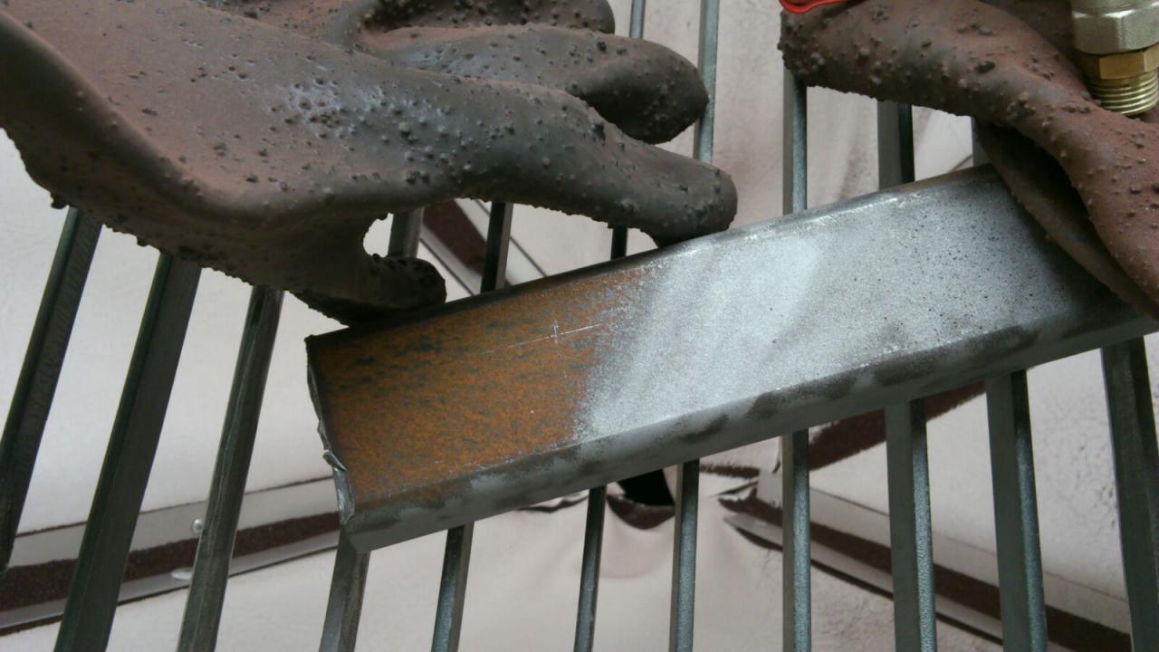

Gestern eingetroffen:

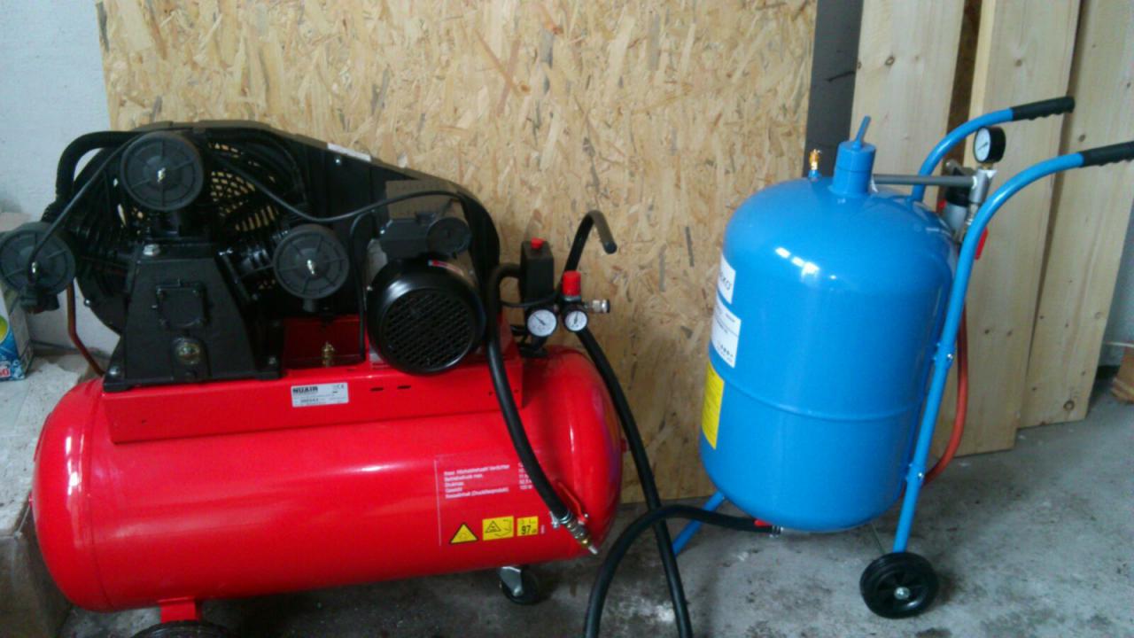

nächste Woche wird die Pulver und Sandstrahlkabine gebaut
Hits:	1497
Größe:	94,2 KB

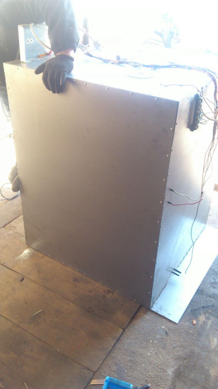

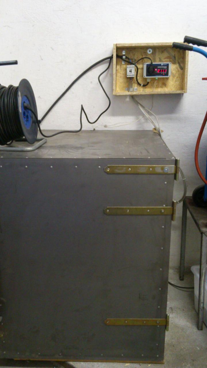

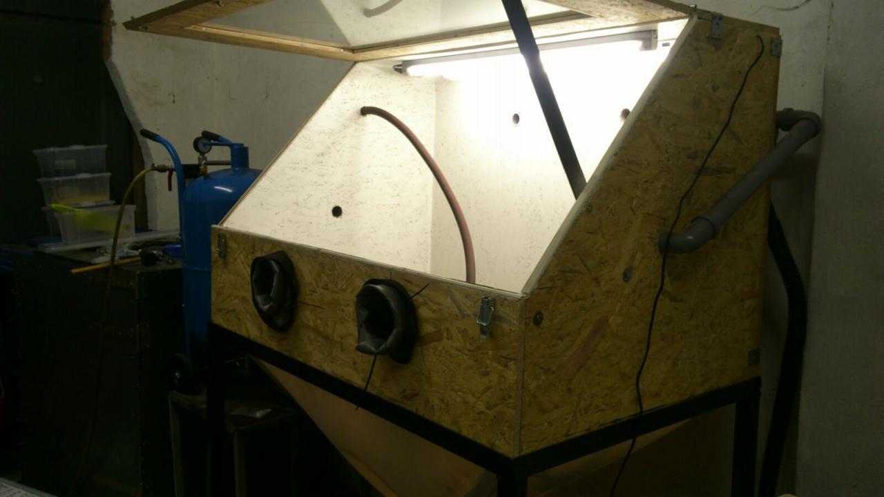

So
Ofen Funktioniert. Kabel werden noch ordentlich verlegt. War heute nur Test. Geht gut ab der Ofen dank 380V =)
Sandstrahlkabine ist fertig und getestet.
Jetzt fehlt nur noch der Wagen

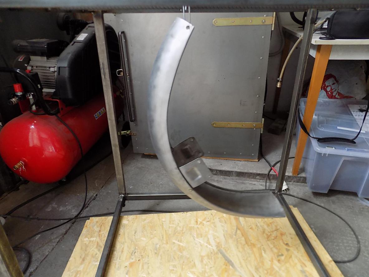

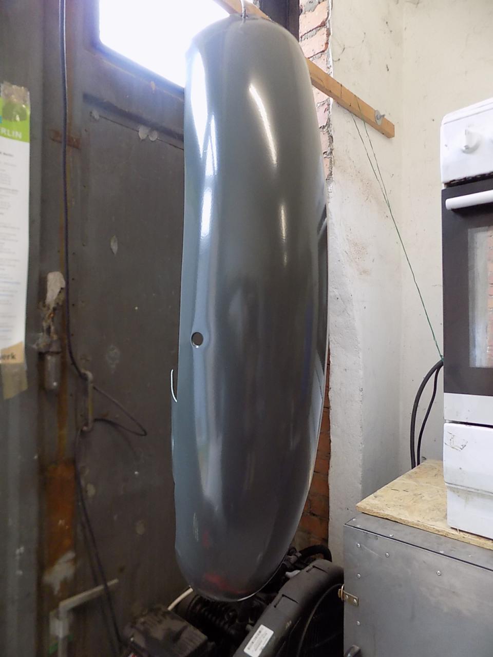

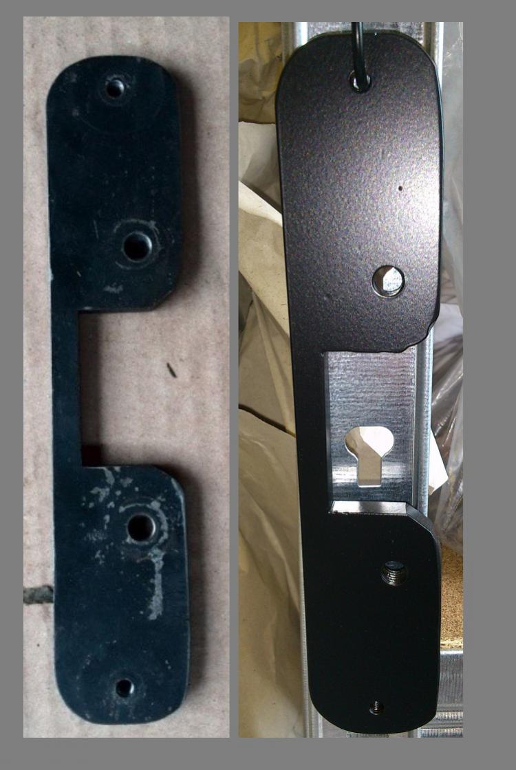

Alt 08.04.2017, 15:12:38   #72
Chris_Telmeth
Registriert seit: 23.03.2014
Beiträge: 134

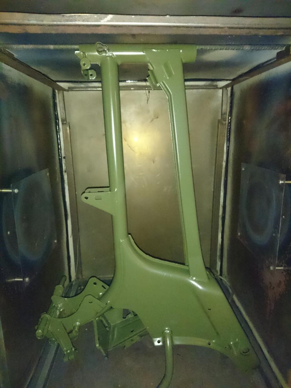

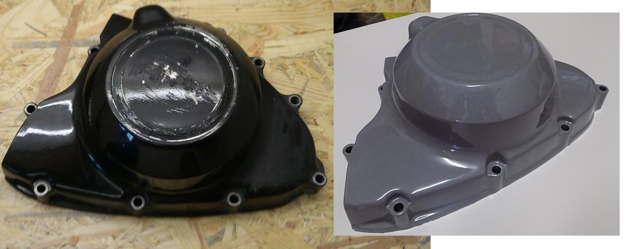

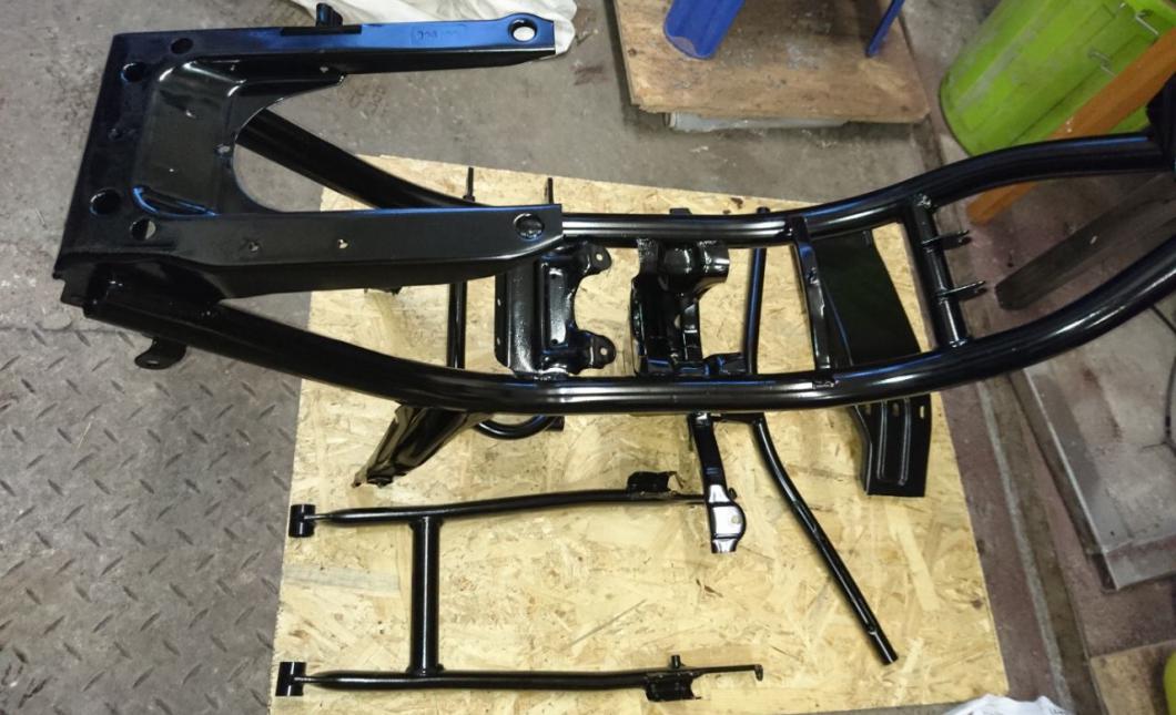

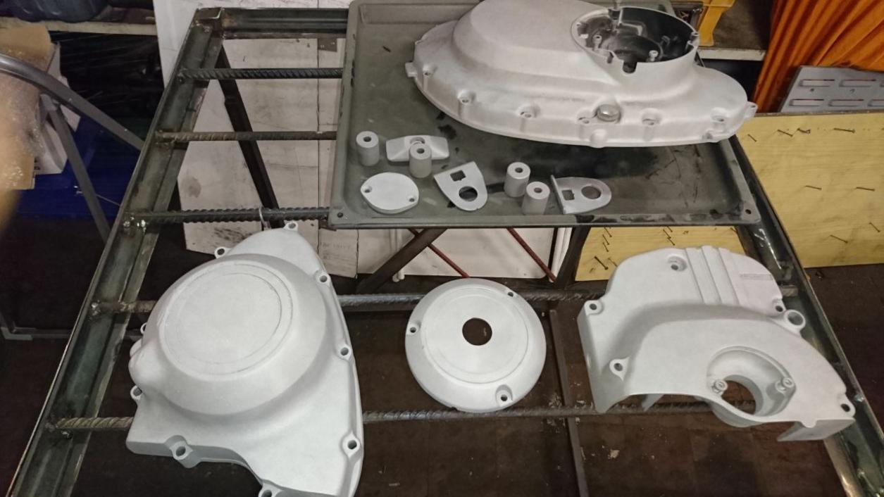

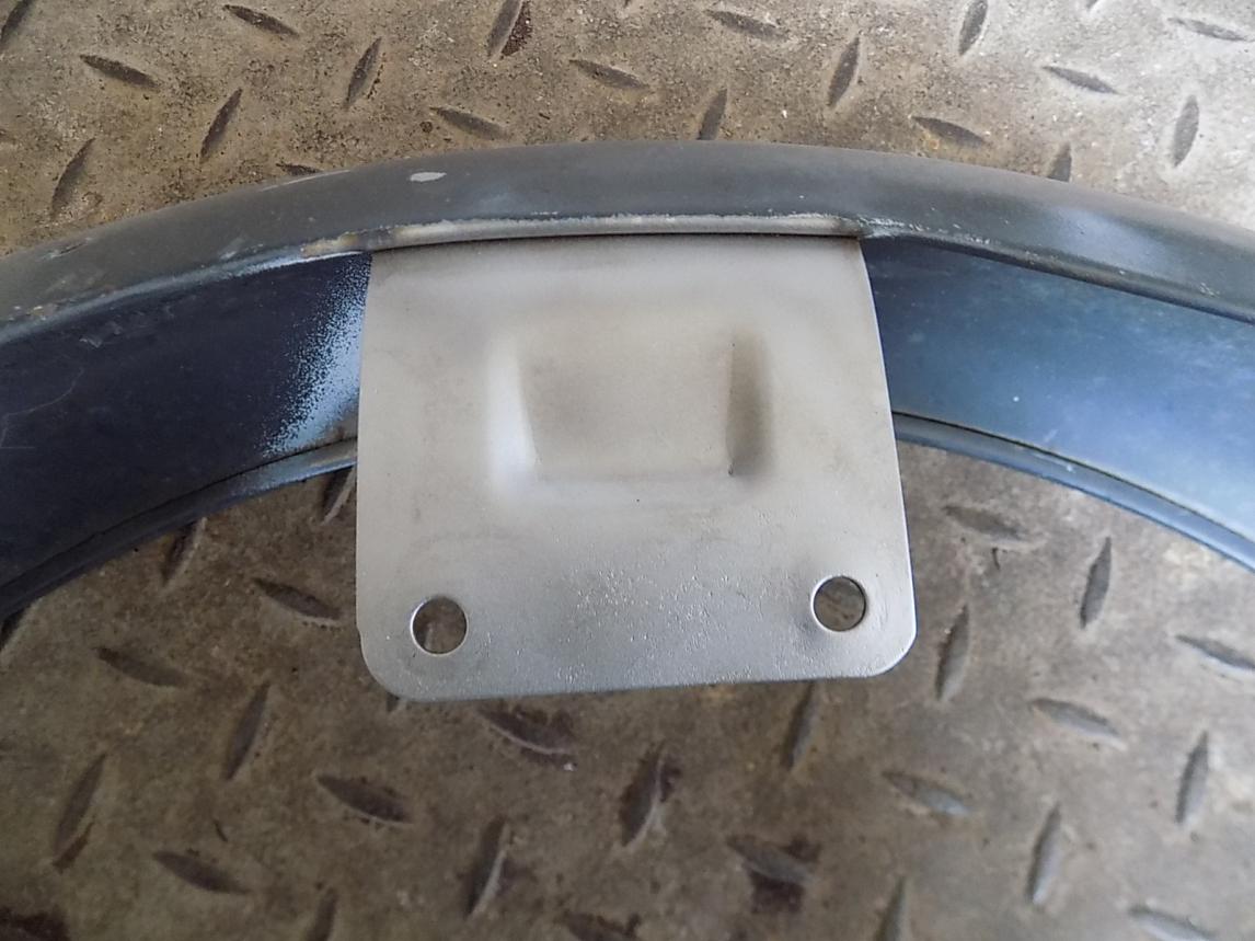

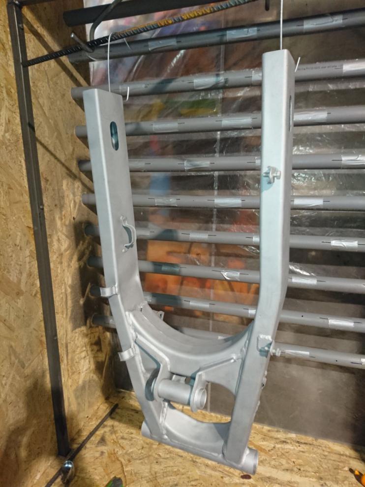

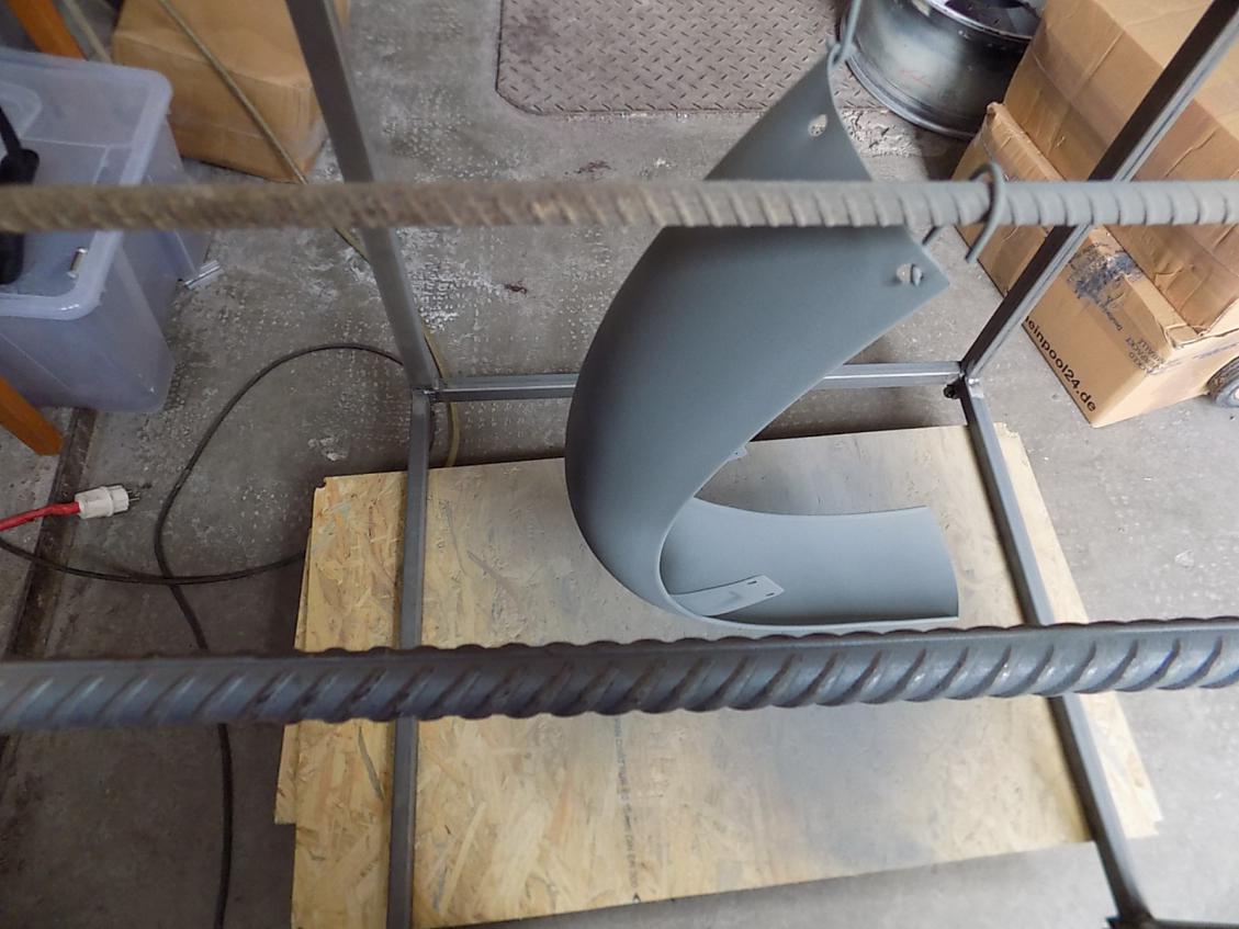

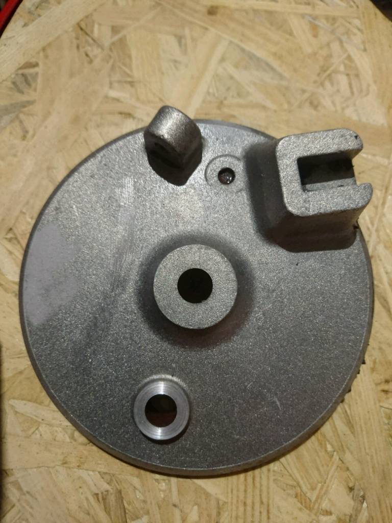

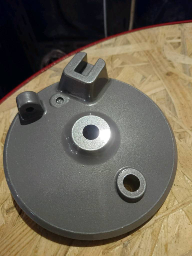

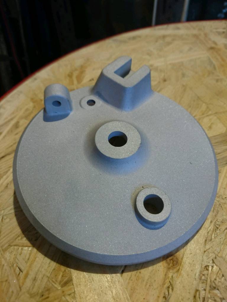

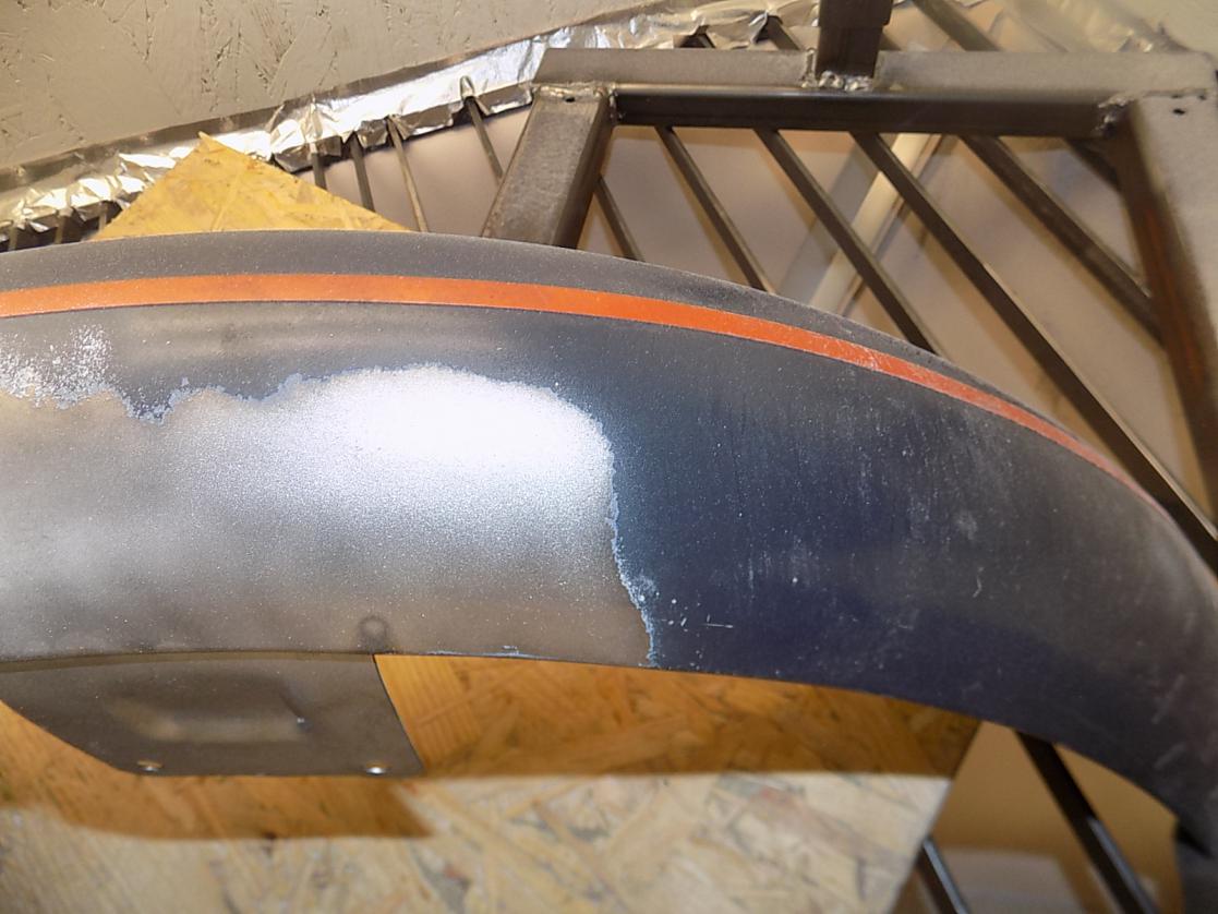

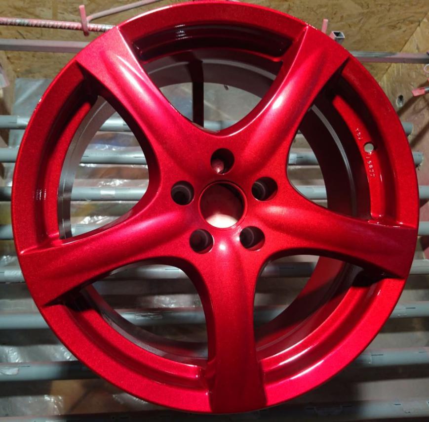

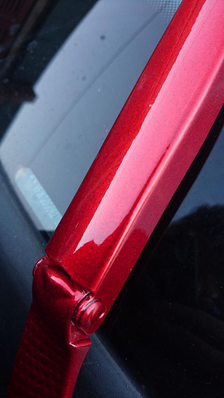

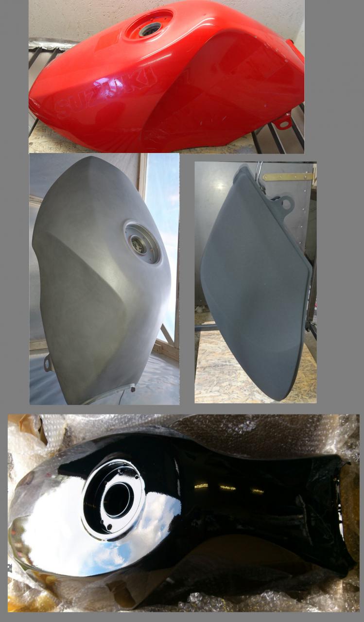

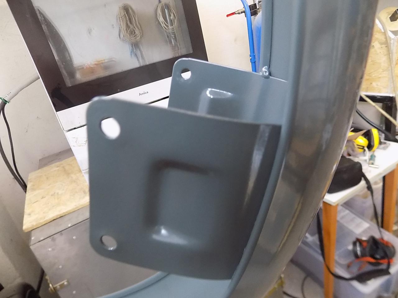

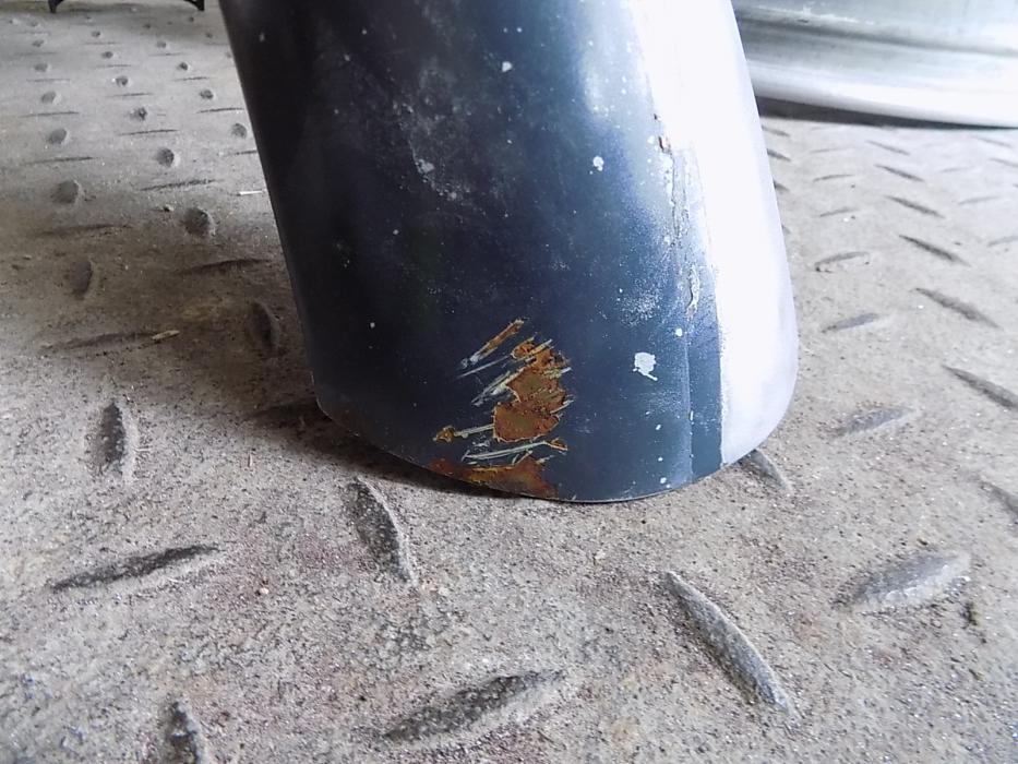

Habe mal ein paar Bilder von meinem heutigen Tag gemacht:
Das Schutzblech ist von einer Simson, das andere Teil müsstet ihr erkennen

Alt 08.04.2017, 15:42:29   #73
fw2842
Benutzerbild von fw2842
Registriert seit: 05.10.2013
Ort: Frankfurt
Beiträge: 787
Kilometer: RIP
Sauber ! =D

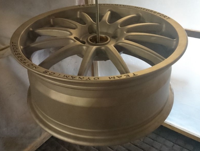

Alt 09.04.2017, 14:33:11   #74
3y3joe
Registriert seit: 31.08.2015
Ort: Sinsheim
Beiträge: 894
Kilometer: 105000
Hallo , ich bin auch ein Fan vom pulvern.
Ich hatte einen verrosteten Batteriekasten, und da ich schon mal dabei war habe ich
beide Fussrastenhalter,
den Seitenständer,
den Bremsanker,
und die zwei kleinen U-scheiben für die Befestigungsschrauben des Kettenschutzes
sandstrahlen und in Schwwarz pulvern lassen
Preis vom Freundlichen hier im Kraichgau: 25 EUR all inclusive!
Wenn man aus unserer Ecke ist, gibts nichts vergleichbares))

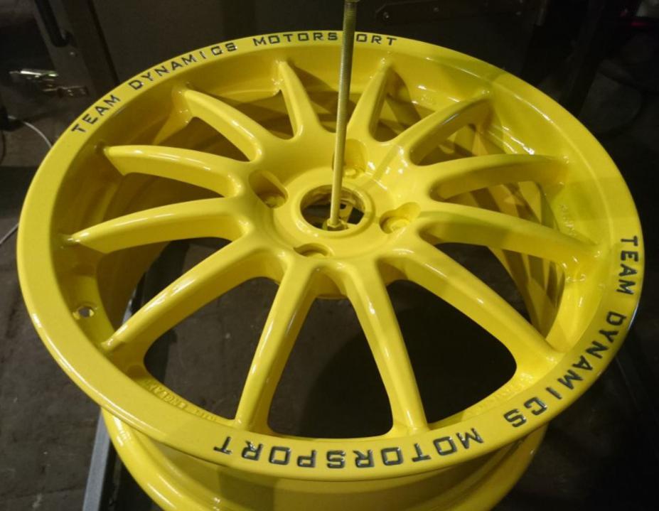

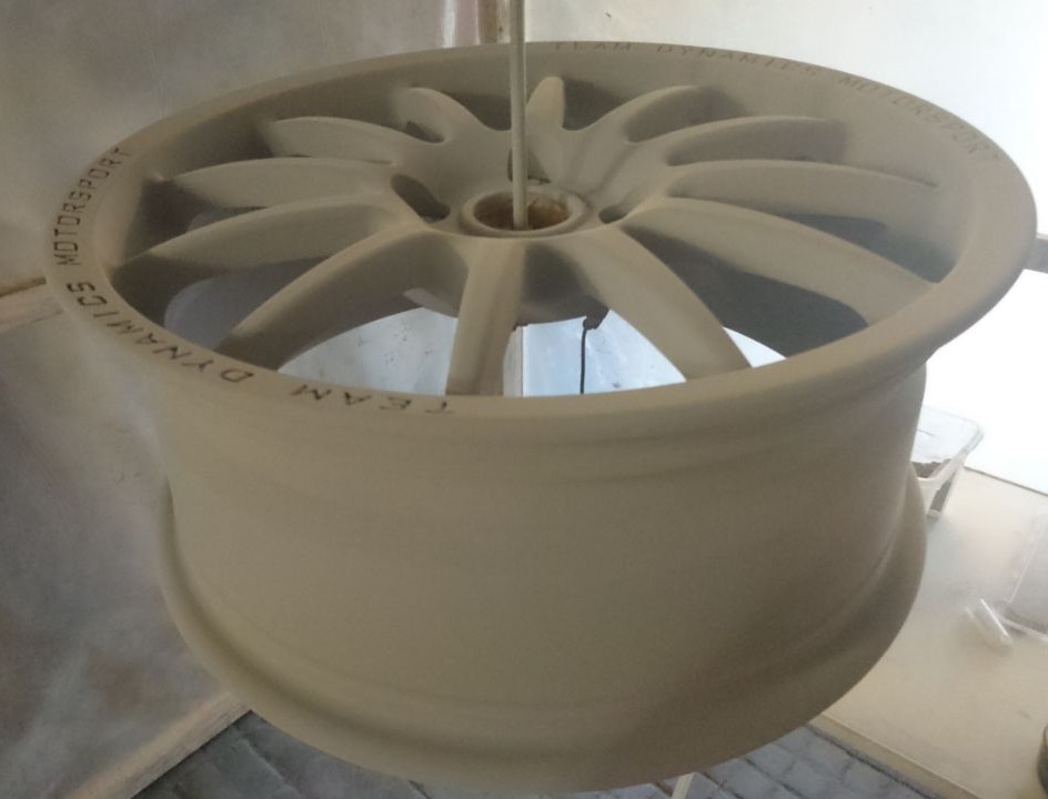

Sag mal wie hast Du denn die Felgen vorbereitet? volles Programm mit Lagerausbau und verschliessen der Naben? Und wie hast Du die Nabend verschlossen?
Kann man doch eigentlich nur vernüftig machen wenn man gedrehte Stopfen hat , oder?

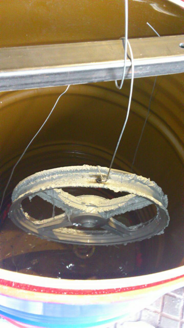

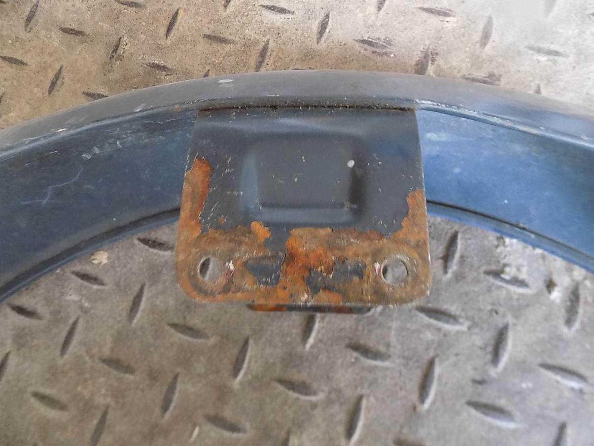

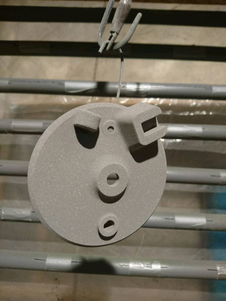

Alt 08.01.2018, 16:26:28   #99

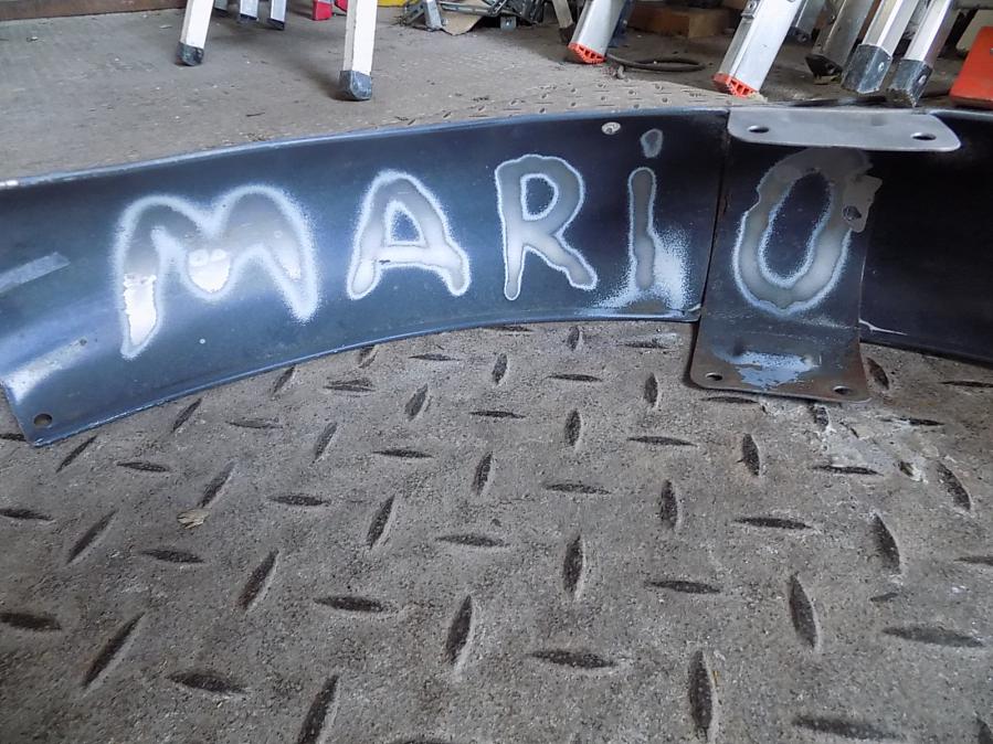

Entlackst du auch?
Auf einem deiner Bilder sieht es so als als würde die Felge in ner fiesen Lauge hängen?!
Alt 08.01.2018, 17:38:25   #100
Chris_Telmeth
Beiträge: 134
Entlackst du auch?
ja
alles was mal pulverbeschichtet war oder mühselig zu strahlen geht, kommt ins Entlackungsbad
1. Bild nach dem entlacken und abputzen/waschen
2. gesandstrahlt
3. bepulvert
4. fertig
5. Motoradtank in Harleyschwarz-Hammerschlagoptik, Tankverschluß Rosteffekt
6. Deko-Motorblock
7. Meine neuen Bronze-Metalic-Wischer <3
