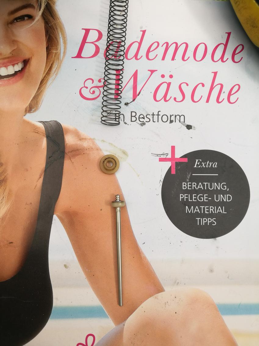

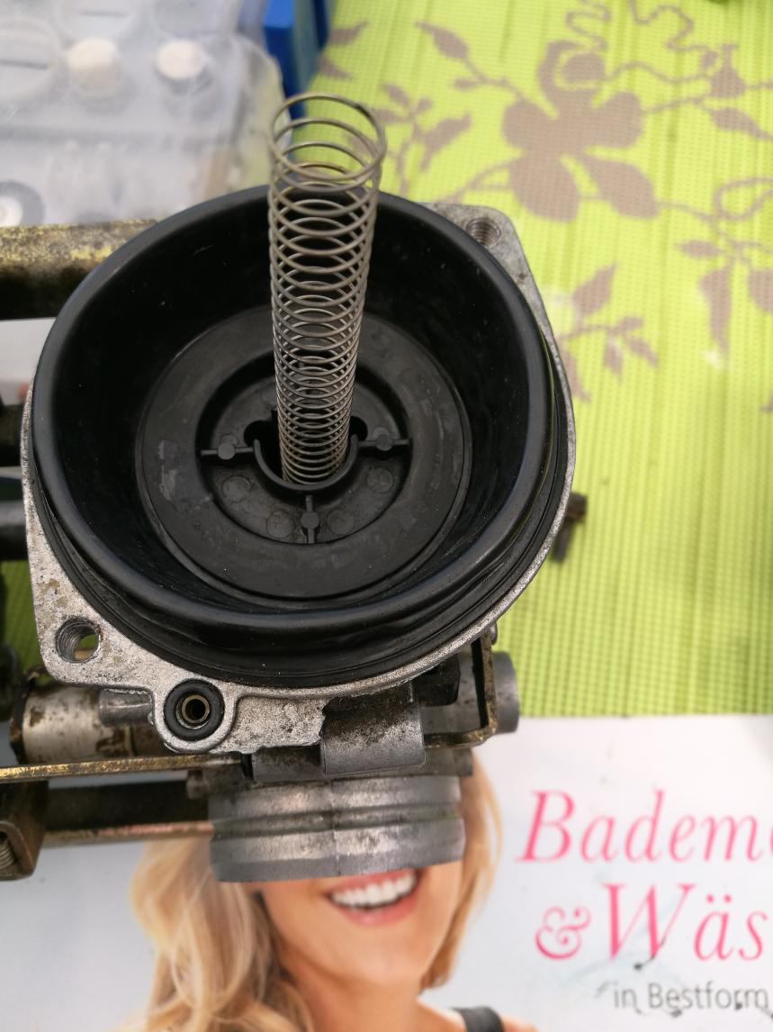

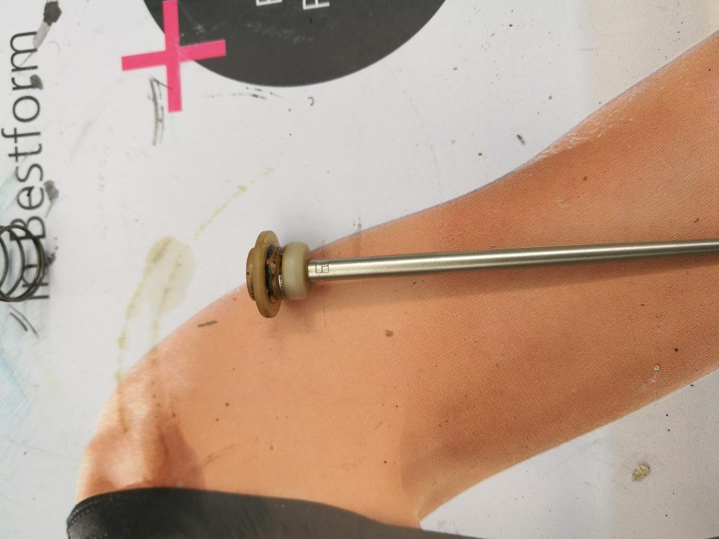

Ich hab mal paar Bilder, erklären sollte aber jemand anderes bei meinen Kenntnissen von Vergasern, zudem ich nicht sagen kann, ob bei meinem da was fehlt

Ist korrekt wie auf dem Bild.
Falsch machen kann man insofern was, indem man die Membran nicht richtig in der Nut hat, wenn man den Deckel aufsetzt oder den kleinen O-Ring vergisst/verliert.
