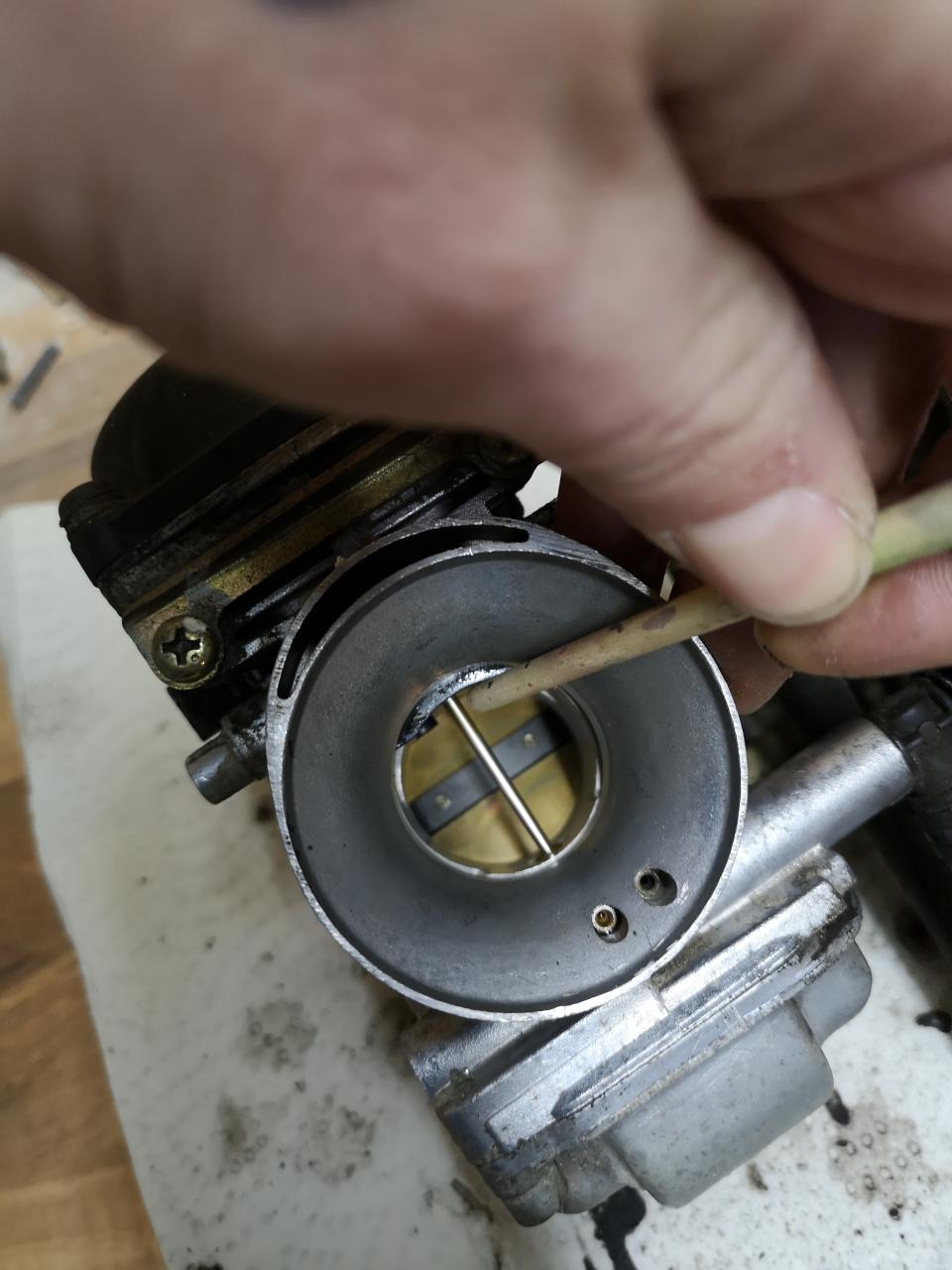

naja, ein bisschen was sieht man schon noch.
Hits:	473
Größe:	98,7 KB

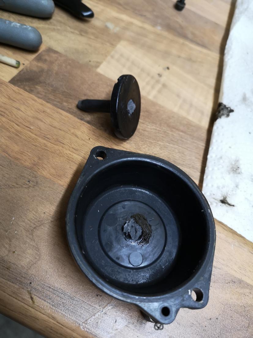

hab jetzt versucht den anschlag rauszudrehen, da es mir so geraten wurde. Hat aber nicht ganz so funktioniert.
Hits:	466
Größe:	105,9 KB
ID:	28242   Klicke auf die Grafik für eine größere Ansicht
Hits:	484
Größe:	94,0 KB

vielleicht hilft dir das ein wenig weiter:
http://forum.gs-500.de/showthread.php?t=39405
Gruß Michael
