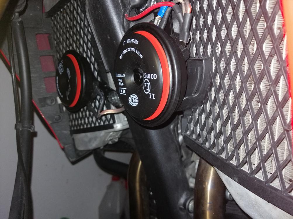

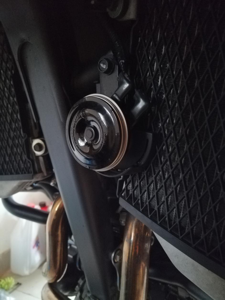

Ich hab der Tröte meiner Africa Twin mal ein kleines Upgrade gegönnt:
Vorher:
Hits:	618
Größe:	100,5 KB
Nachher mit Doppelhorn und Relaisschaltung:
Hits:	598
Größe:	109,5 KB
Klingt jetzt wie eine LKW Hupe

Und wo ist die Hörprobe? Ich denke grad an so eine Überlandhupe eines LKWs .
@Topic: Oxford Heizgriffe verbaut an der Banditin.
Alt 26.11.2020, 08:43:26   #2966
Hörprobe wollte ich aufnehmen... Das Handy übersteuert sofort...
Man hört den Unterschied vorher / nachher überhaupt nicht bei der Aufnahme...
Aber alle meine Nachbarn hassen mich jetzt... die Neue ist echt abartig... Einzeln sind die zwei Hupen schon laut... aber dieser Doppelton... das ist wirklich krass....
Und kein Vergleich zu der originalen Tröte... die hat mehr an ein Quietsche-Entchen erinnert.
Jetzt klingt die Hupe wenigstens so, dass ein Autofahrer auch erschrickt und auf die Bremse steigt wenn sie los geht... Schließlich muss er befürchten grad nem LKW die Vorfahrt genommen zu haben
Alt 26.11.2020, 08:55:54   #2967
Beiträge: 750
Ok, schade. Deine Nachbarn hassen dich doch eh schon wegen der Ural ! Noch schlimmer kanns ja nicht mehr werden.
Auf Youtube gibts ein paar Videos wo das auch so gar nicht rüber kommt im Vergleich alt zu neu.
Alt 26.11.2020, 09:03:56   #2968
Ich hab mal versucht mit der "ultragenauen" Sensorapp zu messen... voher hatte die Hupe in c.a. 1m Abstand c.a 85 dB...
Jetzt übersteuert das Micro und ich lande bei 105 dB... mehr kann mein Handy nicht verarbeiten
Für 11€ (aktuell Angebot auf Amazon) zuzüglich 3€ für das Relais ist das ein echt günstiges Upgrade
Ich hab das große Glück, dass gegenüber von unserer Wohnsiedlung ne Familie wohnt die regelmässig bis nachts um 3 laute Partys veranstaltet... (aktuell nicht mehr ganz so oft... aber immernoch...)
Das heist, solang es eine größere Lärmbelästigung als mich gibt trifft die Wut jemand anderen
Wieso bist du mit den Heizgriffen nicht auf Coolride gegangen?
Die hab ich im Blick und warte auf die nächste Iteration.... angeblich solls die ab Dezember geben

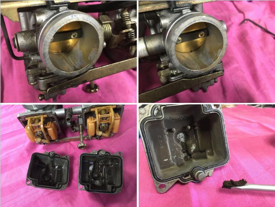

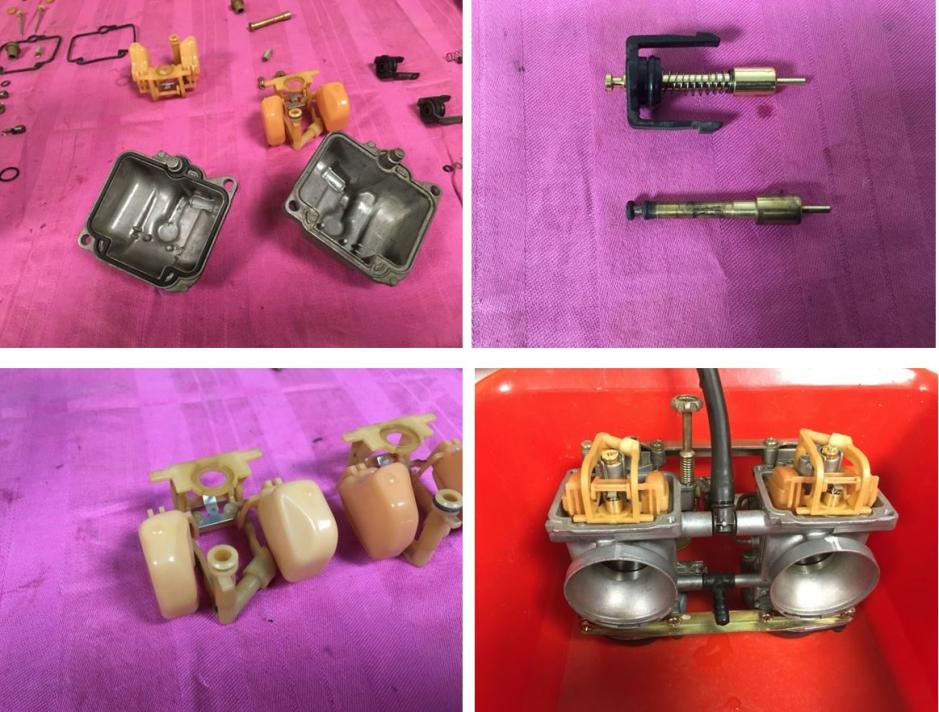

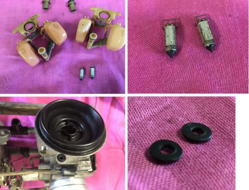

Die Wochenenden der letzten Wochen - eigentlich Monate - habe ich in das Studium der Gemischaufbereitung der GS 500 investiert.
Meine gerade erstandene GS 500 lief ja gar nicht soooo schlecht, bis auf die magere Leistung über 7.000 rpm und der komische Leistungsschub, wenn man aus längerem Vollgas den Hahn langsam zudreht.
Nach der daraufhin veranlassten Vergaserreinigung lief sie gar nicht mehr - meine Vermutung: abgemagertes Gemisch im rechten Vergaser.
Eine zweite Reinigung über einen Kontakt hier im Forum brachte keine Besserung. Der Kauf von Colour Tune Zündkerzen bestätigte meine Vermutung. Rechts stimmte das Leerlaufgemisch erst bei 4 Umdr. geöffneter Leerlaufschrauben
Der Ersatzvergaser aus einer Maschine, die bis zu einem Motorschaden super lief, erzeugte ein noch magereres und unfahrbares Gemisch. (Inzwischen bin ich davon überzeugt, dass die durchgebrannte Zylinderkopfdichtung vom Vergaserproblem verursacht wurde.)
Der dritte Vergaser, mit dem die Spendermaschine tatsächlich noch lief, sah beim Zerlegen erbärmlich aus (ich habe mal ein paar Bilder gemacht um zu zeigen, womit eine GS immer noch lauffähig ist). Mit einer mechanischer Reinigung und verbautem Reparaturkit funktioniert meine GS 500 endlich wieder so wie zu Beginn.
Nach der Vorgeschichte wieder zum Thema:
Vorletztes WE: Mit dem dritten Vergaser die Mopete ans Laufen gebracht und Probefahrt über ca. 80 km gemacht. Kalte Finger bekommen, aber sonst ganz OK, ab 7.000 rpm kommt wenig Leistung und nach einer Weile Vollgas geht sie sogar aus. Ich vermutete Benzinmangel und habe einen neuen Benzinhahn bestellt.
Letztes WE: Neuen Benzinhahn von Tourmax eingebaut
