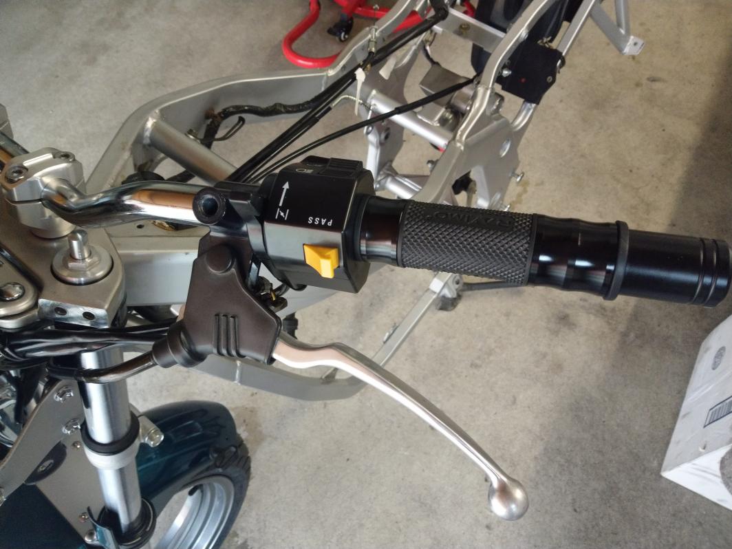

  • Lenkerverkleidung ist schon entfernt. Sieht gleich viel gefälliger aus.
  • Lenkerarmaturen sind wie neu.
  • Bordwerkzeug vollständig.

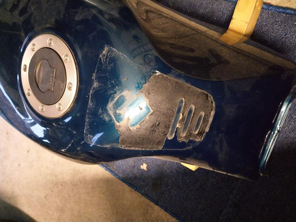

  • Tank ist innen Tipi Topi, siehe Bild. Tankpad entfernen. Benzinleitungen erneuern.

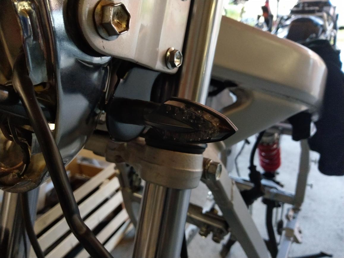

  • Blinker? Danke GStec für den Tipp. Das schaue ich mir mal an. Ich finde halt die Originalteile wirken wie vier Fliegenklatschen im Wind und sind alles andere als elagant.

Was die Blinker angeht, vielleicht sind ja auch die originalen Teile des Faceliftmodells ab 2001 was für dich. Die sind nicht mehr ganz so backsteinig-eckig und etwas eleganter. Beim Candy Forest Green könnte ich mir die auch sehr hübsch mit getönten Blinkergläsern vorstellen.
Obacht jedoch, zumindest die Blinker der WVBK (2001-03) haben andere Stecker, die passen nicht P'n'P an den Kabelbaum der E! Die Blinker der BK (ab 2004) haben wieder die Japanstecker, die sollten P'n'P passen!

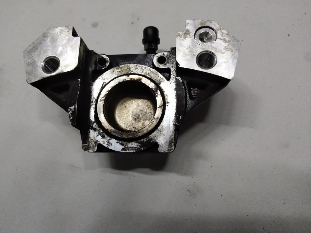

Schließe mich an. Geile Farbe. Wenns noch nicht auf der Liste steht : Bremskolben, Dichtung/Staubmanschette. Hauptbremszylinder/Bremsarmantur-Dichtungen. Neuware macht da schon n Unterschied u. damit haste dann Ruhe. Preise bei Suzuki fand ich o.k.

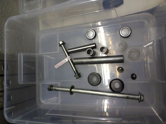

Die Teile die schon sauber und noch gut sind, habe ich nach Baugruppen in kleinere Boxen sortiert.
Alle Kleinteile wie zum Beispiel Schrauben, Buchsen, Federn etc. habe ich mit kleinen Aufklebern versehen die ihre genaue Einbauposition oder Zugehörigkeit anzeigen.
So sollte nichts durcheinander kommen. Bei der Restauration der ZRX1100 habe ich das auch schon so gemacht und das hat damals prima geklappt.
Kein Teil blieb übrig.

eigentlich wollte ich heute gar nicht in die Garage. Doch dann hatte ich auf dem Heimweg von der Arbeit einen Platten am Fahrrad.
Nachdem ich das Loch geflickt hatte, musste ich warten bis der Flicken trocken war und da lag er so da auf dem Tisch- der hintere Bremssattel.
Nach der groben Zerlegung musste ich feststellen, dass die Beläge fast neu sind.
Nachdem ich den Sattel auseinandergeschraubt hatte, machte ich mich ans Säubern. Das sah wirklich merkwürdig aus und je sauberer alles wurde um so schlimmer sah es aus.
Und dann kam die Überraschung, da hatte wohl der Vorbesitzer beim letzten Klötzewechsel das Problem das er die Bremskolben wieder auseinander drücken musste.
Aber anstatt dies mit montierten alten Klötzen zu tun, oder ein geeignetes Spreitzwerkzeug zu nehmen, hat er vermutlich mit einem Schraubendreher oder einem anderen kantigen Werkzeug direkt auf die Bremskolben eingewirkt.
Mit den unten sichtbaren Kampfspuren. Wobei auch die Flanken nicht mehr so frisch aussehen.
Jetzt gibt es halt neben dem obligatorischen Bremssattel-Reparatur-Set auch noch zwei neue Bremskolben.
Nächste Woche nehme ich mir mal die vorderen Bremsen vor, mal schauen ob er da auch so feinfühlig war.
Bis dahin allzeit gute Fahrt
Nach den Bildern sind die Beschädigungen nur auf der Stirnfläche.
Das ist wohl der Grund warum die Herstellter an die Seite so eine große Fase machen, obwohl man den Kolben beim Zusammenbau über die andere Seite einführt.
Die Zylinderfläche hat - so weit zu sehen - nix vom Hebeln mitbekommen. Die dunklen Ablagerungen kannst du mit ganz feinem Schleifpapier glätten.
Wenn die Dichtmanschette undicht ist, können die Kolben (und auch der Sattel) im Bereich bis zur Dichtung noch viel schlimmer gammeln. Ist aber eher bei PKWs und Winterbetrieb ein Thema.
Das hab ich bisher immer gerettet und es war hinterher auch dicht. Du solltest nur nicht in Längsrichtung schleifen. Feine umlaufende Schleifspuren gleicht der Dichtring aus. Bei 800er Papier sind die auch kaum wahrnehmbar.

Die Bremskolben muss ein absoluter Grobmotoriker so maltretiert haben - selbst beim Auseinanderdrücken mit einem Schraubendreher schafft man sowas kaum. Wahrscheinlich hat er den Ausgleichsbehälter nicht aufgemacht.

die letzten Tag war ich nicht ganz untätig. Außerdem ist ein Teil der bestellten Ersatzteile (u.a. neue Bremskolben und Dichtungen hinten, Austauschfedern Gabel, Reifen und einige Kleinteile) gekommen.
Nach dem Desaster mit den hinteren Bremskolben habe ich mir gleich die vordere Bremse angeschaut.
Die vorderen Bremskolben haben zwar keine solch unschönen „Spuren“ wie die hinteren aber an den Flanken „Kratzer“, „Riefen“ und „Abdrücke“ wie von einer Zange!?
Die werden also auch ersetzt. Interessanterweise kam beim Auseinanderbau unter den Bremskolben eine brauen gallertartige Masse zum Vorschein . Es sah ein wenig wie braune Götterspeise aus.
So etwas habe ich noch nie gesehen. Aber was soll es, den Bremssattel werden ich also auch schallen lassen um eventuelle Reste in den „Innereien“ raus zu bekommen.

Ein Teil der abgebauten Teile wie Achsen, Schwinge, Federbeinumlenkung, Fußrasten und Fußrastenträger, Bremssattel, sind schon sauber. Es gibt aber noch genügend Teile die noch in den „Neuzustand“ versetzt werden müssen.
Auch die Gabel ist schon ausgebaut und der Scheinwerfer ist schon zerlegt. Jetzt steht nur noch ein Skelett mit kleineren Anbauteilen in der Garage.

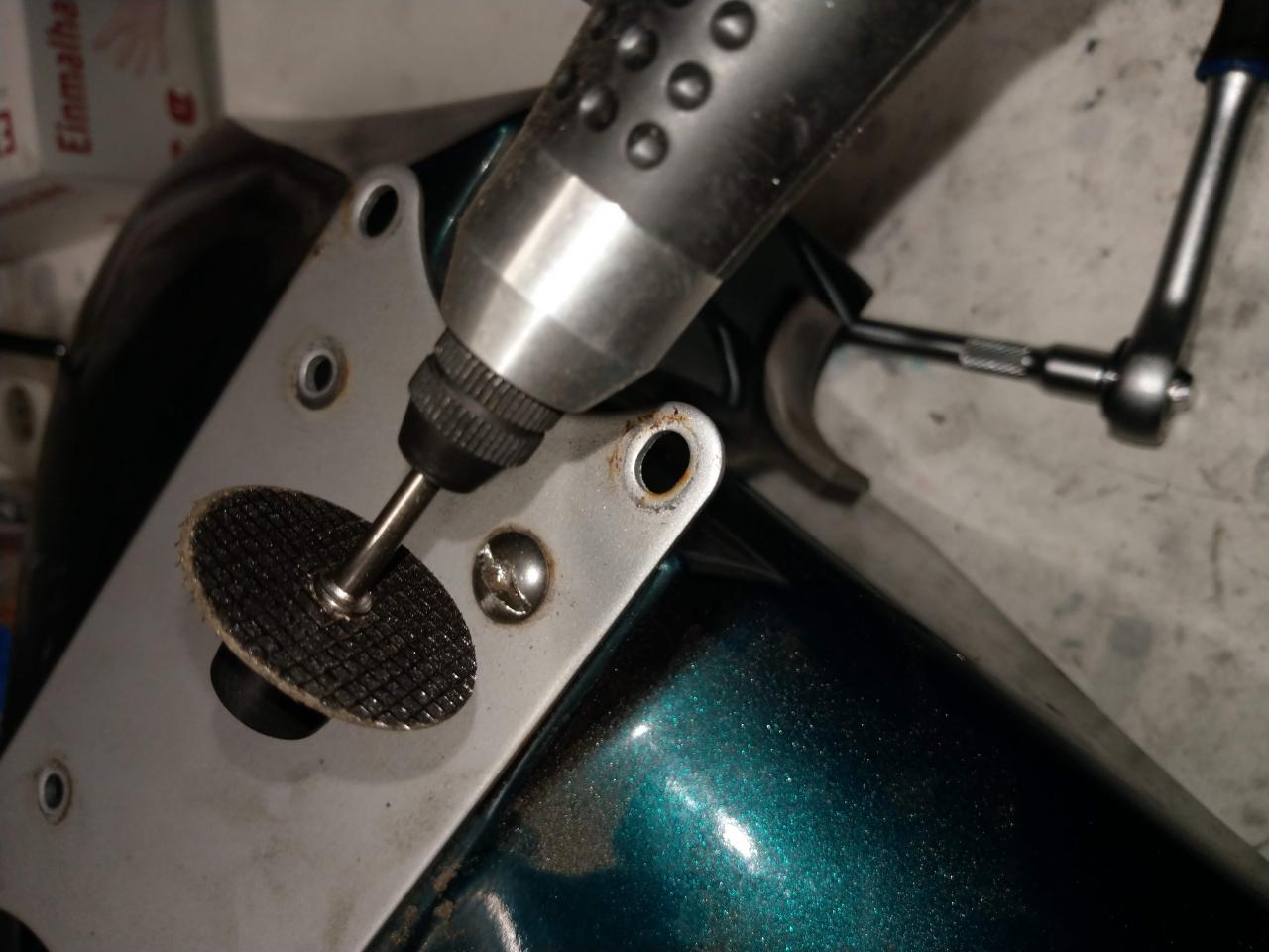

  • Als ich die Gabel ausgebaut und zerlegt hatte fielen mir auch die vergammelten Schrauben an der Gabelbrücke auf. Zwei davon waren so verranzt, der Innensechskant rund gedreht
    und verrostet das ich sie „aufflexen“ und durch neue Schrauben und Muttern ersetzten musste.

  • Kupplungs- und Bremshebelamatur sind auch auseinander gebaut, gereinigt und wieder zusammengeschraubt. Die Hebel selbst werden noch durch verstellbare Teile von RAXIMO ersetzt, wenn sie denn mal eintreffen.
  • Die Griffe selbst, obwohl noch nicht so „alt“ (22.000 km) waren nicht mehr schön und wurden auch durch Teile von RAXIMO ersetzt.
    Der neue Gasgriff hat aber keine „Wulst“, die über die entsprechende Schwelle an der Kunststoffhülse greift, also habe ich diese mit dem Multifunktionswerkzeug abgeschliffen.
    Da nun der Griff weiter auf die Hülse passt, habe ich diese entsprechend gekürzt. Zum Schluß noch neue Lenkerendengewichte ebenfalls von RAXIMO, fertig!
  • Auch die Vorder- und Hinterradbremse sind wieder zusammengebaut. Dabei kamen natürlich neue Dichtungen und vor allem auch jeweils neue Bremskolben zum Einsatz,
    nachdem die alten Kolben durch den Vorbesitzer „zerstört“ wurden. Die alten Sintermetallbeläge habe ich durch neue organische Beläge ersetzt.

  • Dann sind auch die neuen verstellbaren Brems- und Kupplungshebel gekommen. Diese wurden natürlich sofort eingebaut.
  • Außerdem habe ich noch eine Uhr, zwischen der Lenkerklemmung, montiert.
  • Die LED-Blinker vorn und hinten, inkl. der notwendigen Widerstände sind montiert. Diese sind sehr dezent und getönt und fallen gar nicht groß auf.
  • Bei dieser Gelegenheit habe ich auch den Kabelbaum wieder eingebaut und alles angeschlossen. Jetzt fehlt nur noch die Batterie, damit ich die Elektrik überprüfen kann. Der Batteriekasten ist auch schon wieder montiert.
  • Hinterradschwinge und das R6-Federbein sind montiert und alle Lager wurden neu geschmiert.
  • Zwischendurch habe ich noch einige Teile, wie zum Beispiel den Träger des hinteren Bremssattels, die sehr unschön aussahen etwas „aufpoliert“. Vielleicht nicht besonders professionell aber besser als vorher.

- Tank vom alten Tankschutzpad befreien

    Daher habe ich diesen etwas modifiziert bzw. umgebaut. Den Kasten habe ich aufgesägt und im hinteren Bereich einen Zentimeter herausgeschnitten und das ganze mit schwarzem Heißkleber wieder zusammengesetzt.
    Soweit so gut. Jetzt passte aber der Luftfiltereinsatz nicht mehr in den Kasten, da dieser im Originalzustand fast bis ganz nach unten reicht. Jetzt stieß er bei mir am Boden an und konnte nicht mehr verschraubt werden.
    Also den ganzen Kasten an der Oberseite aufsägen und die Einbauöffnung des Einsatzes von hinten nach vorn verlegen. Alles wieder zusammenkleben. PASST.
  • Nach reichlich Schrubben mit Terpentin löste sich auch irgendwann der Tankpad sowie die Klebereste.
    Das war eine Sauerei sage ich euch. Danach den Tank mit Lackpolitur bearbeiten und mit Hartwachs versiegeln. Jetzt sieht er wieder aus und glänzt wie neu.

  • Durch den Superbikelenker war die Krümmung der Metallhülse des Kupplungszugs am Griff etwas zu stark. Diese habe ich etwas „nachgebogen“. Jetzt ist sie etwas „gerader“ und passt so besser.
  • Bei dieser Aktion ist mir aufgefallen das am Schalter des Kupplungsgriffs der eigentliche „Schalter“ fehlte. Irgendwann im Laufe der ganzen Arbeiten muss dieser verloren gegangen sein.
    Also noch schnell einen neuen Schalter bei Suzuki bestellt und montiert. Dabei ist mir aufgefallen das das Original-Neuteil nicht teurer ist als manch andere gebrauchten bei ebay-Kleinanzeigen oder ebay.

Jetzt noch ein paar Bilder der letzten Arbeiten bzw. des vorläufigen Endergebnisses.
