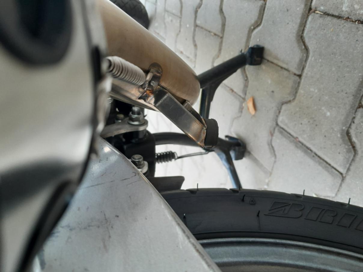

Jetzt auch wieder mit Hauptständer.🙂
Mal fix was zurechtgeschnitten und beim örtlichen Schweißbetrieb anschweißen lassen.
Passt perfekt und im Gegensatz zum Originalpott schleift die Kette ausgefedert auch nicht mehr.
