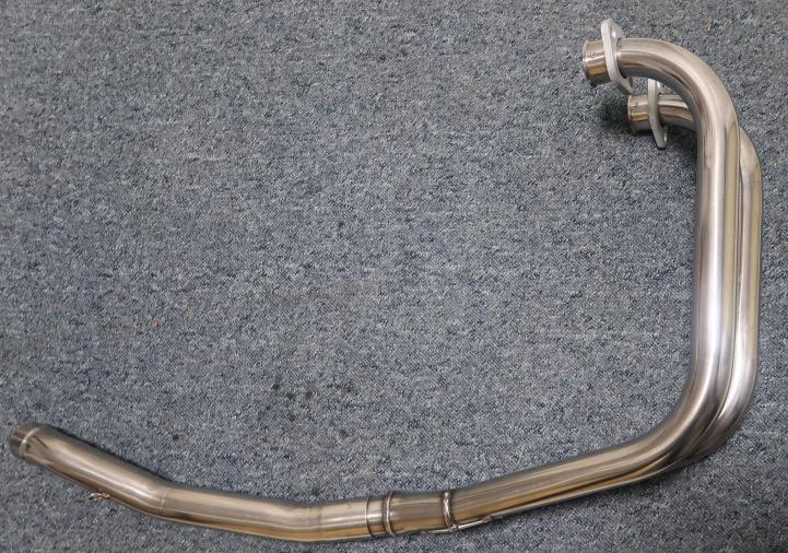

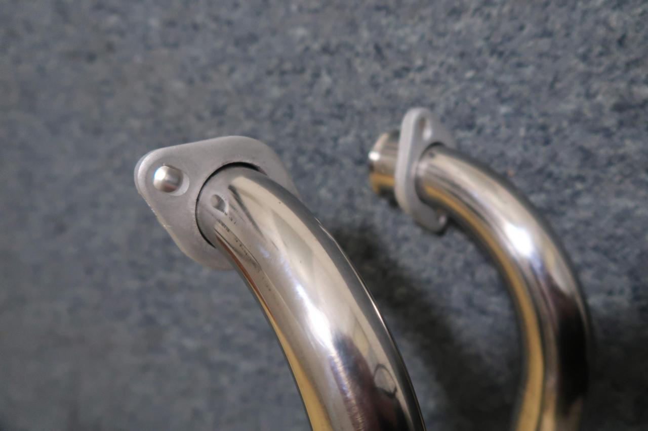

So hier mal ein paar Bilder vom vorderen Teil des Auspuffs, erst mit sehr feinem Schleifpapier und einem Schleifschwamm abgezogen und dann mit AUTOSOL poliert.
Die verrosteten Flansche habe ich gesandstrahlt und mit Zinkspray lackiert, mal sehen wie das die Temperatur dort verträgt...

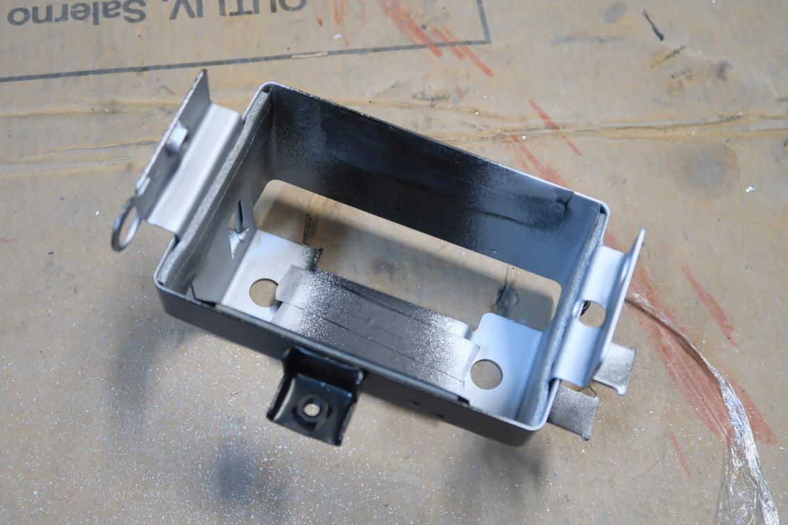

Werde an diesen beiden Stellen bei Bedarf die Fettmethode anwenden - gibt gute Argumente dafür. Außerdem wusste ich das früher auch mal. Gerät alles irgendwie manchmal in Vergessenheit, wenn man es lange Zeit nicht braucht...

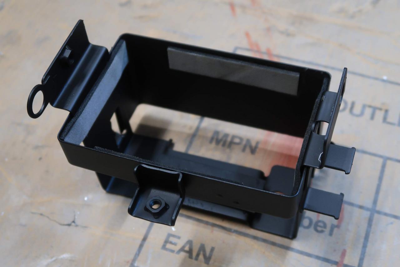

Mittlerweile habe ich den Batteriekasten aufgehübscht:
A) Ultraschallgereinigt
B) Rostige Stellen gesandstrahlt
C) Schaumstoffpuffer abgeklebt
D) Blanke Stellen mit Zinkspray grundiert
E) Neu schwarz lackiert
f) Abklebe-Band entfernt - Einbaufertig

Alt 14.02.2022, 11:02:09   #129
Beiträge: 750
Ts. Der Batteriekasten war doch noch gut!
Alt 14.02.2022, 14:09:14   #130
Jonny6x
Registriert seit: 02.01.2022
Ort: Spessart
Alter: 67
Beiträge: 184
Kilometer: 12000
Ja, korrekt erkannt, er hat die Batterie noch sicher gehalten…
Solche einfachen Dinge machen aber doch a) auch Spass und b) freue ich mich halt über das Ergebnis…
Wenn ich es nicht in Ordnung gebracht hätte, würde es mir jedesmal negativ ins Auge springen, wenn ich die Sitzbank abmache!
Alt 14.02.2022, 14:34:26   #131
Beiträge: 750
Nein, das war keine Kritik, aber für das Alter sah der Kasten noch echt gut aus. Ich finds klasse, es insperiert mich das bei meiner GS vielleicht auch mal zu machen.
Alt 14.02.2022, 15:28:22   #132
Jonny6x
Ort: Spessart
Alter: 67
Beiträge: 184
Kilometer: 12000
Ich hatte es auch gar nicht als Kritik aufgefasst - alles gut!
Ich bin manchmal vielleicht auch zu perfektionistisch veranlagt.
Und ich mach diese Sachen ja freiwillig und um den Kopf frei zu kriegen.
Man sieht was man gemacht hat…
Was mich freut: Die Substanz von dem Hobel ist ja wirklich auch ganz gut, da hat sich mein Bauchgefühl beim Kauf ja bisher auch bestätigt.
Wenn später noch der Motor ok ist wird das ein richtiges Schätzchen 🤩

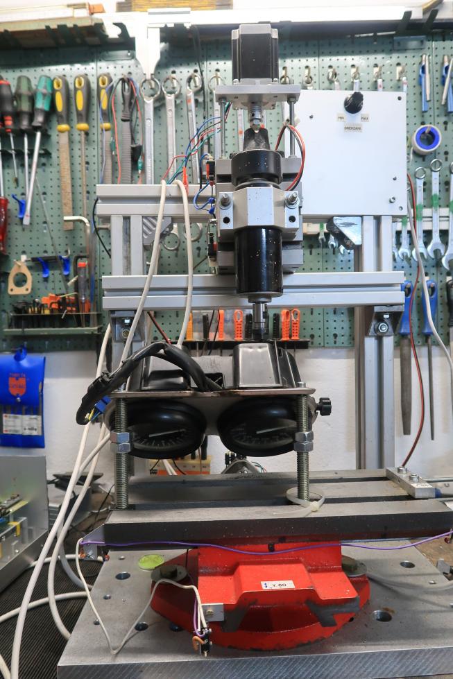

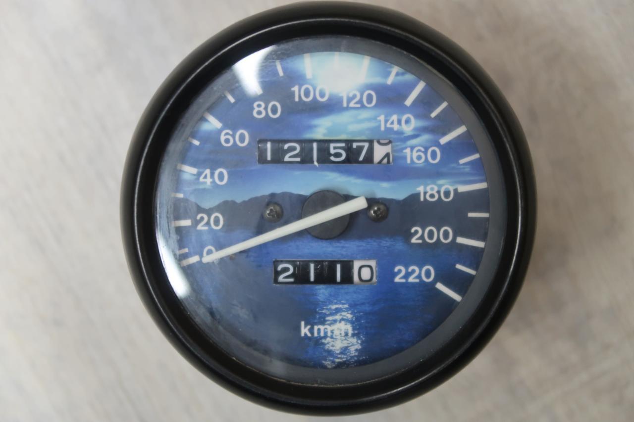

Ich sehe ein viel größeres Problem auf mich zu kommen: Der alte Hobel sollte eigentlich mein Winter-Mopped werden, wenn mir die BMW oder die Himi wegen gesalzter Strassen zu schade sind.
So wie es sich entwickelt, wird mir die GS wohl auch zu schade sein, das heißt früher oder später stehe ich wieder vor dem gleichen Problem und brauche ein neues Projekt...
Habe gestern übrigens bei meinem parallelen Tacho-Projekt einen neuen Meilenstein erfolgreich abgechlossen:
Einer der Vorbesitzer hatte ja Tacho und Drehzahlmesser verschlimmbessert: Er hatte mit Himmels/Geisterbildern bedruckte Tachoskalen verbaut auf einer LCD Folie. Die LCD Folie hatte aber die Vibrationen offensichtlich nicht ausgehalten und war defekt. Die Tachos sind auch gar nicht zum Öffnen gemacht: Er hatte den Stahl-Bördelring aufgebogen, alles umgebaut und wieder zugebogen. Ich habe den Bördelring zwar wieder aufbekommen, hatte dann aber keine brauchbaren originalen Tachoscheiben. Also habe ich mir kurzerhand ein Tacho-/Drehzahlmesser Set in der Bucht gekauft. Natürlich passte der km-Stand nicht: Der Neuzugang hatte ~64.000 km, meine Maschine ja ungefähr ~12.000 km. Also habe ich mir eine Vorrichtung für meine selbstgebaute Mini-Fräse gebaut, einen Adapter geschnitzt, um den Fräsmotor als Antrieb für den Tacho verwenden zu können und den Tacho etwa 10 Tage lang mit ca. 200 km/h laufen zu lassen, siehe Bild.
Was soll ich sagen: Jetzt habe ich einen passenden Tacho mit 12.000 km

@ AmigaHarry:
Wie geht das bitte in 2 Minuten?
Zumindest weiß ich jetzt, dass der Tacho vollgasfest ist
Wie das ausssah? Siehe Bilder...

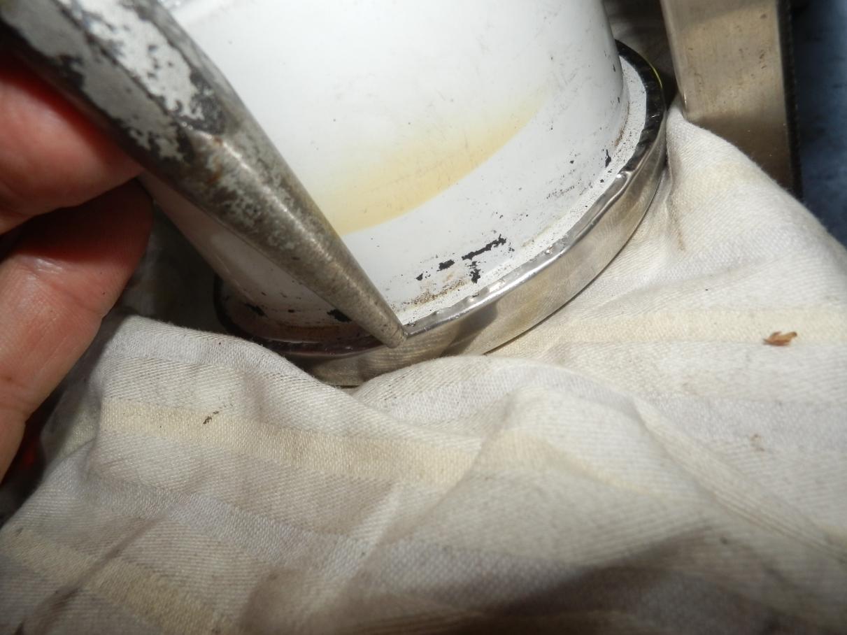

Ich bin zwar nicht AmigaHarry, aber antworte dir trotzdem
...genau aus dem Grund habe ich meinen auch geöffnet. Ich vermute fast, dass die Glühlampen da mit der Zeit für einen Belag auf der Glasscheibe von innen sorgen. -warscheinlich indirekt durch warm werden und ausgasen von Kunststoffteilen-
Aufgebördelt habe ich den Ring mit einem kleinen "Elektrikerschraubenzieher".
Du musst dabei vorsichtig vorgehen und am Anfang alle 1-2mm den Rand etwas hochbiegen. Dann immer wieder rum und den Rand dabeietwas mehr hoch hochbiegen. Das ist echt eine Fleißarbeit.
Wenn der Rand fast senkrecht steht, kannst du die Glasscheibe mit Rand abziehen.
Zum Zubördeln legst du den Tacho auf ein weiches Tuch und feste Unterlage. Dann habe ich einen flachen Dorn genommen und habe rundum schon mal etwas angedrückt. Dann mit einem kleinen Hammer den Ring komplett umgelegt. Das ist im Vergleich zum Aufbiegen ein Kinderspiel.
Gruß René

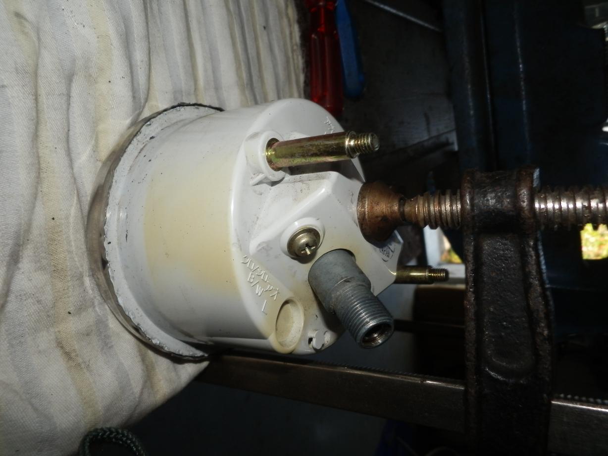

Alt 17.02.2022, 10:04:19   #150
Bambi hats ja schon geschrieben. Eine Schraubzwinge, die den Tacho etwas zusammendrückt (unter dem Glasrand befindet sich ja eine Ringblattfeder), erleichtert das etwas - vor allem dann das Wiederzubördeln. Das mache ich mit einem großen, stabilen Schraubenzieher und glätte das dann mit einem stumpfen "Durchschlag" vor. Danach rolle ich das ggf. mit einem Stahlzylinder noch glatt.
Anbei ein paar Bilder dazu!

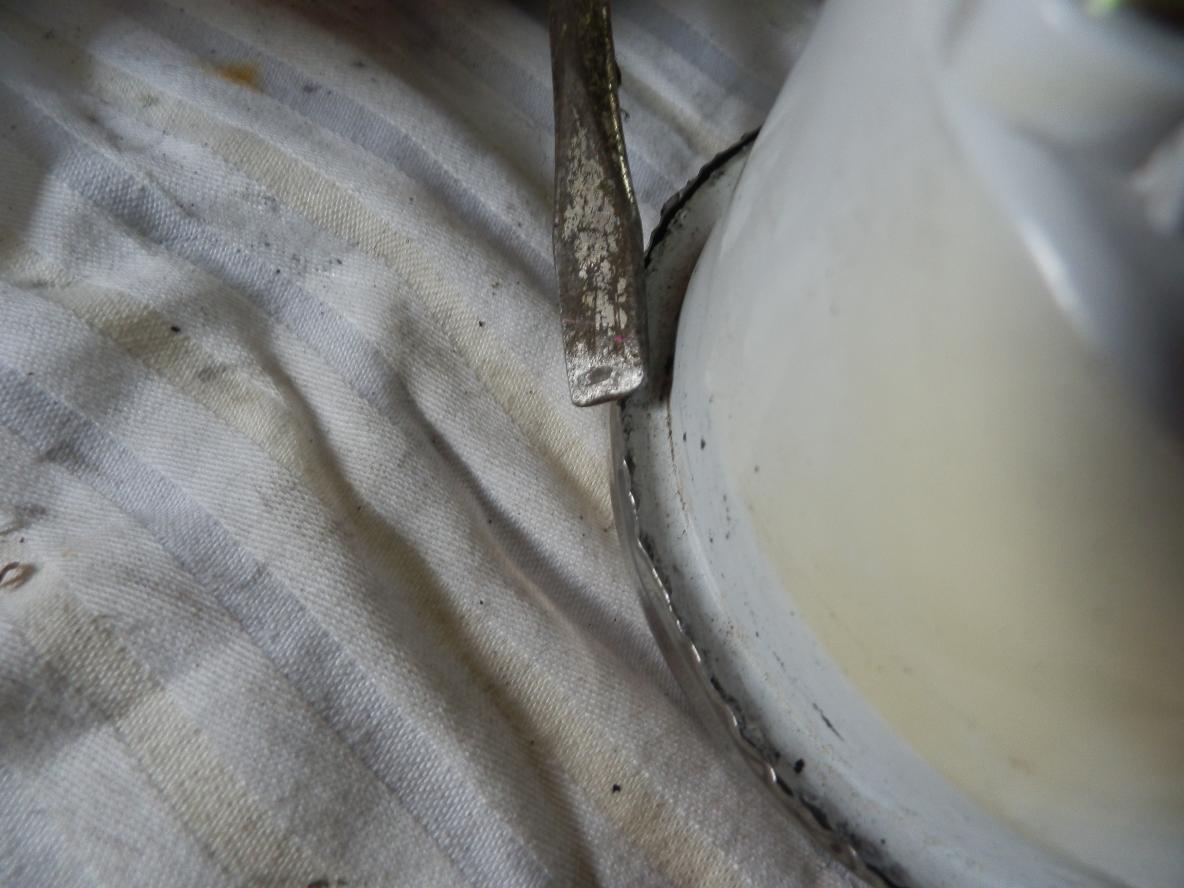

Hits:	1221
Größe:	99,0 KB
ID:	30904   Klicke auf die Grafik für eine größere Ansicht
