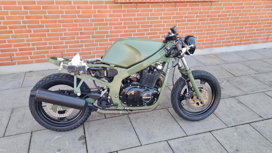

Moin, hier mal ein kleines Update. Mal kurz ein paar Dinge provisorisch zusammengeschraubt, damit man einen Eindruck von der Optik bekommt.

sieht hinten bissl schief aus

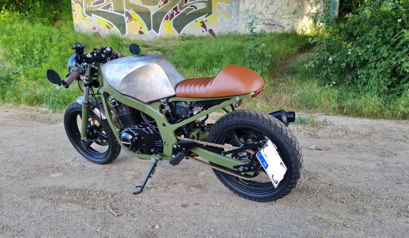

Alle Änderungen sind abgenommen und eingetragen. Gestern zugelassen und erste Probefahrt gemacht

Alt 17.06.2022, 09:52:19   #19
Nicht übel, aber:
ohne ein hinteres Schutzblech fehlt meiner Meinung nach ein richtiger Abschluss am Motorrad. Für mich sieht das immer so unfertig aus, als würde eben etwas fehlen. Außerdem spritzt dir der Dreck bis ins Genick. Seitliche Kennzeichenhalter finde ich an Motorrädern unpassend, das macht das Gesamtbild einseitig und unausgewogen.
Aber, dir muss es gefallen.
Alt 17.06.2022, 09:52:49   #20
Hübsch, obere Gabelbrücke runter, Tacho tiefer und vorne etwas durchstecken, dann noch hübscher.

Nicht übel, aber:
Danke für dein Feedback. Aber wie du schon sagst, Geschmäcker sind verschieden
quallenbezwinger ist offline   Mit Zitat antworten
Alt 19.06.2022, 14:45:26   #22
quallenbezwinger
Registriert seit: 21.08.2021
Beiträge: 22
Vielen Dank für das Feedback und die Tipps. Das mit demTacho werde ich sicherlich mal in Angriff nehmen. Der gefiel mir auch noch nicht so recht an der aktuellen Position.
